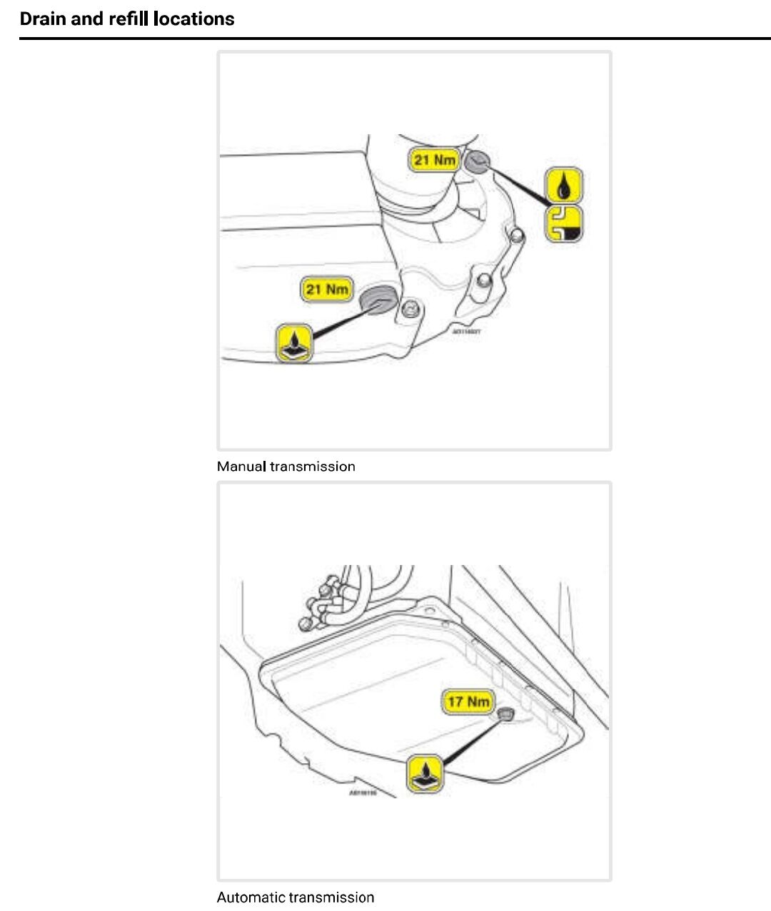

לא היו שום בעיות או שינוי בנהיגה. החלפה מומלצת של יצרן זה 165k או במצב שלי 11 שנה. הרכב עבר רק 110k. לפי בדיקה באוטודאטה יצא שכמות נוזל שהוצאתי זהה לכמות נוזל גיר בתיבת הילוכים ידנית (2.2), שזה מאוד מוזר (להחלפה חלקית) , היה צריך לצאת לפחות 3 ליטר במצב שלי, בגלל זה החששות. לא מצאתי איזכור בנושא הפילטר גיר, האם יש כזה דבר באלטו? שצריך להוריד את כל האגן למטה ולהחליפו ביחד עם האטם. תודה איליה ההחלפה אינה קשה , רק לזהות את האגן של תיבת הילוכים אוטומטית ויש בתחתית שלה בורק אום 14ממ , לפתוח ולרוקן למיכל אגירה, ולמלא נוזל חודש דרך מדיד מדידה של נוזל הגיר. רצוי להיעזר במשפך קטן.
כן , תמיד קונה משם. לתיבת הילוכים אוטומטית אין פקק מילוי ,יש רק פקק ריקון. הפקק ריקון נסגר עם טורק של 17נמ. בשביל זה הטורק. מסיבה מוזרה בריקון יצא קצת יותר מ2 ליטר , היה צריך לצאת 3.3 ליטר. ניסיתי לשים את הרכב בשיפוע עם ג'ק אבל לא עזר. גם במילוי נכנס רק 2 ליטר והמדיד מראה מלא באזור של השמן קר (זה גם בקו שלפני הירקון). האם עשיתי משהו לא נכון בריקון? הייתי צריך לפרק את הכל אגן השמן מלמטה?
