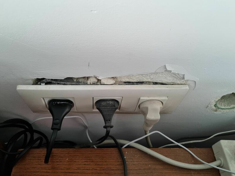

1. תזכור שיש כאן התעסקות עם חשמל - עדיף להוריד את הלוח חשמל כולו לפני כל התעסקות.
2. לא ברור מהתמונה מה בדיוק קרה - הכיסוי הלבן מסביב בדרכ נשלף (עם מעט כוח). מאחוריו כבר נחשפים לאיזה פלסטיק שמוברג לקופסא בקיר ועליו מולבשים שקעי הכוח. האם יש מותג כלשהו על הפלסטיק? יעזור להבין מה בדיוק המוצר ולכוון בהתאם(מצרף תמונה מאצלי, המקום הריק מיועד למתאם רשת)
3. אם כל נדבר הזה יוצא עם הקופסא שבקיר סי כניראה שצריך לתפוס אותה מחדש עם טיח.
לפני שעתיים, Nemesis כתב:
מצ"ב תמונה.
להוריד את החשמל.
לפרק את המסגרת
לנקות היטב מסביב את כל החלקים הרופפים ואפילו קצת "לפתוח מסביב".
שוב, לנקות היטב (ממליץ על שואב אבק).
לקנות שקית 1 ק"ג גבס ב 3-4 שקלים.
לוודא שהקופסא נכנסת פנימה לקיר בקו אפס.
להכין את הגבס ולמלא מסביב לקופסא.
במקביל, להחזיק את הקופסא 2-3 דקות עד שהגבס מתייבש, ובא לציון גואל.

תודה רבה. הולך לקנות גבס בבוקר.
לא יתפרק שוב מהוצאה והכנסה של שקעים אם מחזיק אותו רק גבס?
איזו עבודה גרועה של הקבלן.
גבס זה חומר מאוד צפוף ומאוד חזק. הוא מתייבש תוך דקות בודדות.
אל תתבלבל עם "פלטת גבס" כי זה לא אותה רמת צפיפות.
כל חשמלאי שעושה עבודת הזזה עובד עם גבס - מניסיון אישי ואין-ספור עבודות (כולל בבית שלי), מחזיק כמו פלדה !
תיעזר בשפכטל קטן לעירבוב החומר ויישום.
