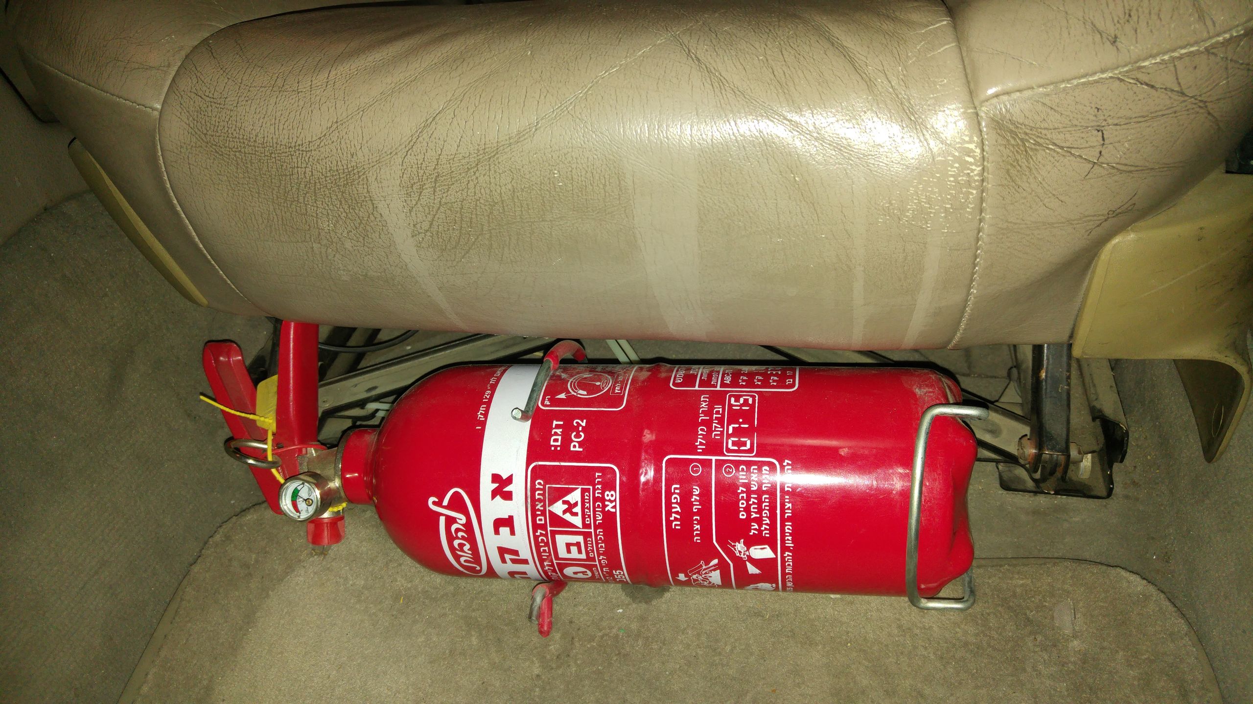

עמוס איך ואיפה אתה מקבע את המטף ברכב? אני מדבר על מטף 2 קילו. 2 קילו זה האבקה בפנים, המטף עצמו שוקל איזה 5-6 קילו, הוא בגובה כ 40 ס"מ וקוטר כ 10 ס"מ. די גדול ואין לו מקום מתאים ברכב.
בדרך כלל קושר את המתלה קיר שלו מתחת למושב הנהג.
ככה מותקנים מטפים מקוריים של יצרני הרכב.
