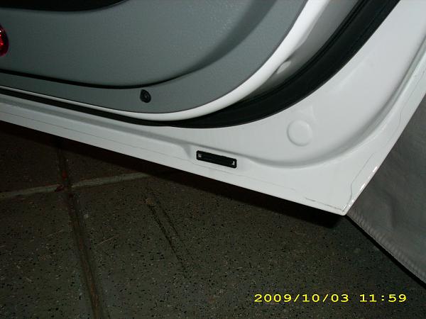

מים נכנסים לכל הדלתות, אצל כולם.
מדלת הנוסע אצלך הם לא יוצאים.
נקה את פתחי הניקוז בתחתית הדלת
יום טוב גם לך
פתח את הדלת "הבעייתית" ואתר את החרירים בפאנל התחתון של דלת (לא צריך לפרק כלום, רק לתכופף). דחוף מברג או משהו חד דומה על מנת לשחרר את הסתימה.
אם המים יוצאים אבל שוב נסתם הפתח לא יהיה מנוס אלא לפרק ריפוד דלת ולנקות את מה שמפריע שם למים להתנקז החוצה.
דוגמא של פתח ניקוז דלת:
