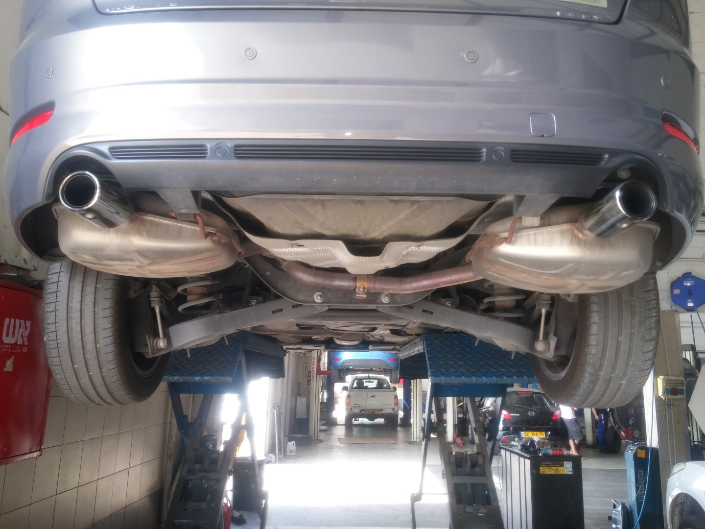

הינה לדוגמא כיצד זה אצלי ברכב, צנרת מאוחדת ויציאה ל 2 דודים בעצם.
