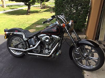

האופנוע שלי הגיע מפלורידה, אני לא יודע מה מזג האוויר שם כי לא הייתי שם אבל פה בישראל כנראה חם הרבה יותר וקורה כל הזמן כשהמנוע חם מידי שהקרבורטור מציף תערובת עשירה מידי ושורף פלאגים.
האופנוע היה במוסך של הארלי לכיוון שצלח לרכיבה אחת.
מחוץ לעיר בזכות הנסיעה הקלה והרוח זה תקין ובתוך העיר עשר דקות נסיעה מובילות לגמגומים שבסופם הפלאגים יוצאים שחורים.
מכיוון שלא מדובר בקרבוראטור מקורי אלה בקרבורטור מגופה שטוחה ללא וואקום המוסך של הארלי סירבו להמשיך להתעסק בזה מכיוון שעבודה של "שען" עולה הרבה כסף והם לא יודעים לומר בכמה זה יסתיים, לכן העדיפו לוותר, הגיוני לגמרי.
מצאתי pdf של היצרן ואת היוטיוב שלהם להדרכה והבנתי אותו.
שבוע הבא אני מתכוון לבצע את הכיוון עצמאית בדיוק לפי היצרן, השלב השלישי של היצרן אומר שאם כל זה לא הצליח אז צריך להקטין דיזה (פיילוט ג'ט). ולנסות שוב.
רגע לפני שאני ניגש לאיביי וחבריו, מישהו מהאספנים כאן בארץ מכיר את הקרבורטור הנ"ל ואולי יש לו כמה חתיכות של ג'טינג?

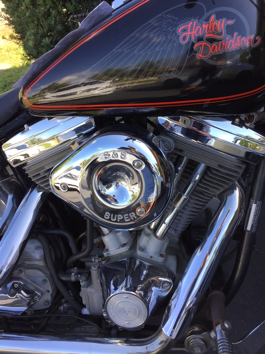

מי המוסך שסרב לטפל ב Sַ&S ?
זה הקרבורטור הכי נפוץ לדעתי שמורכב על הארלים ישנים.
פשוט הקרבורטור המקורי הוא חRא , ורוב מי שראיתי שם S&S
אתה יכול לנסות את יאיר אבירם במוסך שלו שנמצא ליד מכון הדרום ביפו ,
טל 054-752-2873 הוא טיפל לי בקרבורטור זהה בסופטייל 84 שעשה קצת בעיות.

טוב פתחתי אתמול את האמבטיה של הקרבוראטור כי היינו בטוחים כבר שהסט-אפ של הדיזות שם מותאם למדינות קרות כמו שכתוב בפתיחת השרשור.
אז במקרה יצא שהסט-אפ מתאים בול למה שמומלץ בקיץ הישראלי.
intermediate jet 280 שזה הפיילוט ג'ט וה-main jet 70 (זו ההמלצה לישראל).
כנראה יש איזה חלק כושל בקרבוראטור שלא עושה את עבודתו.
צריך לשפץ.
ביום שישי אפרוס את כל הקרבוראטור על השולחן ונמשיך הלאה.

טוב אחרי מלא עבודה שכללה הרבה לימוד עצמי והרבה התייעצויות עם מנוסים הצלחתי בעצמי לכוון הקרבוראטור הזה.
פעם ראשונה בחיי שאני פורס קרבוראטור, מנקה מרכיב ומכוון והכול עובד.
האופנוע עובד כמו דוקסה!
