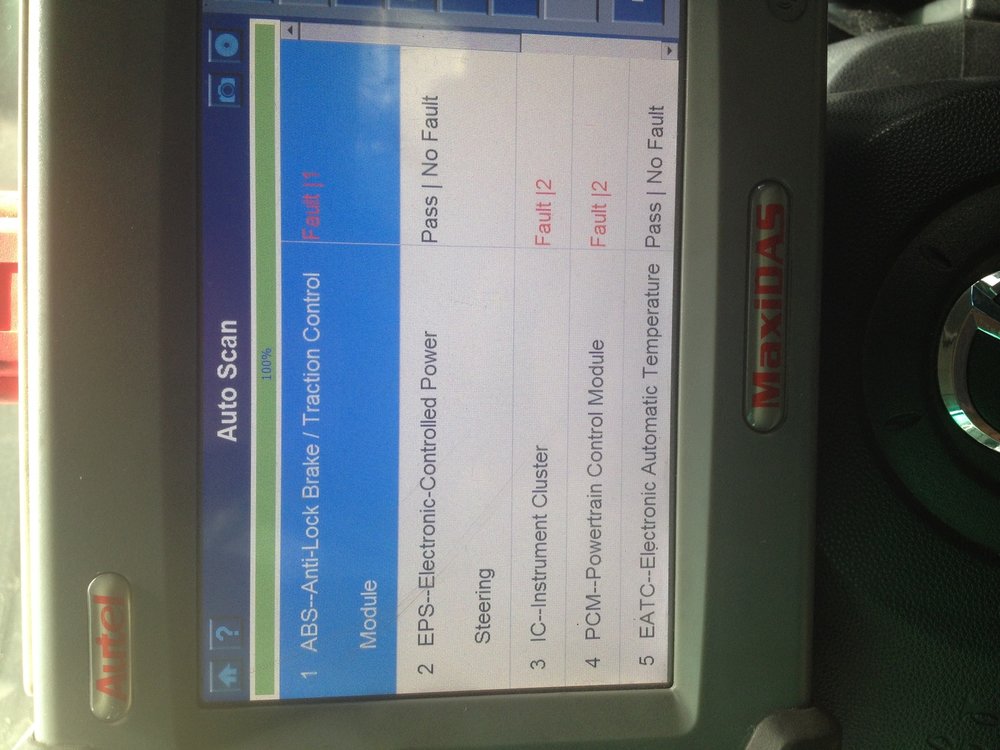

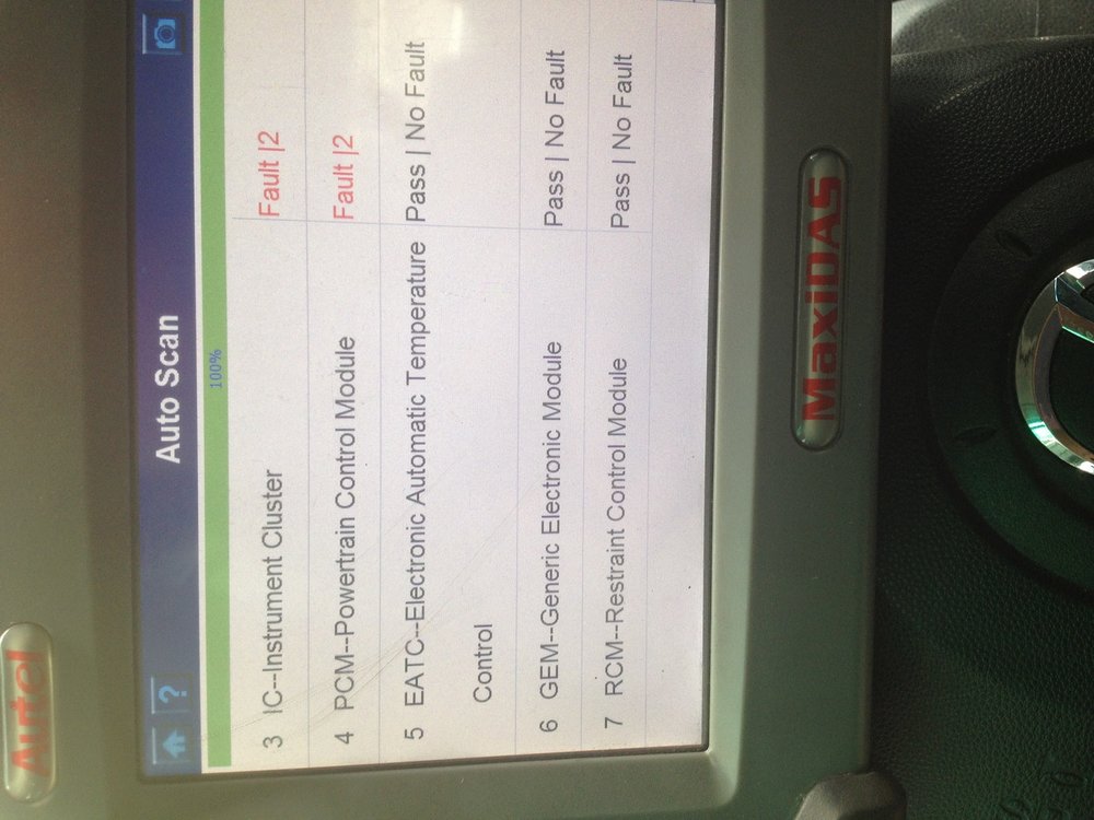

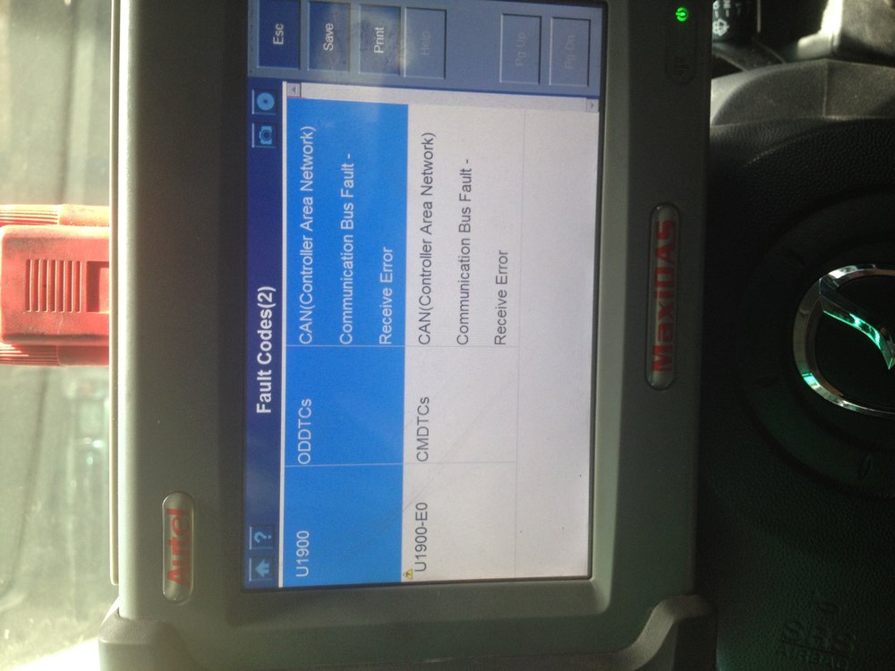

מנורת AT דלקת בלוח שעונים
כשהמנוע עובד בעת העברת הילוך D או R
יש מכה והרכב במצב חירום על הילוך 3
יש תקלות
האם מישהו ניתקל בתופעה
או יכול לעזור
תמונות מצורפות של התקלות

מאזדה 5 שנת 2009
יש תקלות
או יכול לעזור
חייב לציין התקלות נימחקו והרכב
נסע יומיים רגיל וחזרה התקלה שוב
