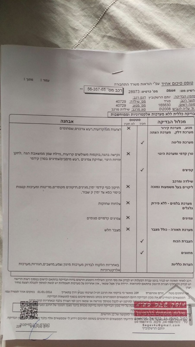

אודה להתייחסות הרכב נבדק בשביל אחי וכבר נלקח למוסך מורשה לצורך קבל הצעת מחיר לתיקון
כמו כן הרכב מטופל במורשה
כמו כן הבלמים כרגע לא דורשים החלפה המצבר רק בן שנתיים
הצעת המחיר לתיקון במורשה 1300 שח לרצועות משולשים ותיקון נזילה
צמיגים זה עוד 600 שח בערך פרונט 200
2100 שח והכל דיי מסודר
טיפול הבא עוד שנה או 9000 ק"מ

הבדיקה נחמדה מאוד.
האם בדקתם עם מחשב תקלות במוסך מורשה, את כריות האויר, והמערכות האלקטרוניות.
לא רשמתה אם הממסרה אוטמטית או ידנית - האם בדקו אותה..
אם לא בקשו במסגרת הטיפול לבדוק זאת.
התיקון נראה כמחירים סבירים למורשה, ובמידה ותמשיכו שם טיפולים הייתי מבצע את העבודה.
במידה ולא - בדקו הצעות מחיר בעוד מוסכים.
אייל.
