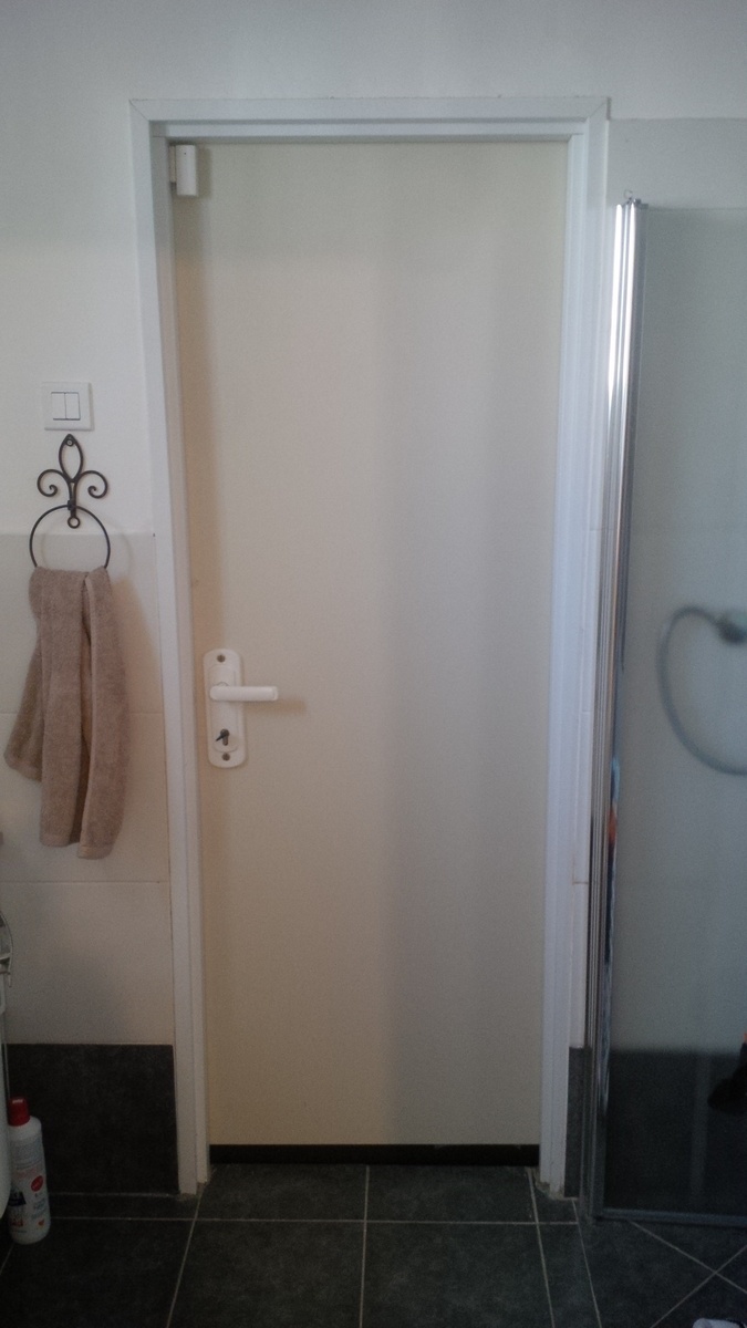

אני רוצה להתקין דלת רשת.
השאלה שלי היא כזו : במקרה הזה, ולפי התמונה האם צריך מסגרת לדלת ?
או שאפשר להלביש אותה על החלק הפנימי של המשקוף ?
לא הייתי רוצה מסגרת חדשה אלא דלת בלבד.
מישהו יודע כמה אמורה לעלות דלת אלומיניום פשוטה עם רשת ?
תודה

אפשר להלביש רק עם צירים על החלק הפנימי של המשקוף.

המחיר אמור להיות באיזור ה 1000 שח. כן אני יודע שזה מחיר מאוד יקר, אבל זו גם התשובה שאני קיבלתי כששאלתי את האיש אלומיניום שלי לפני כמה ימים על דלת כזו עבור לקוח פוטנציאלי.

1000 שקל?
פרופיל אלומיניום בלחץ יש כאן 7 מטר.
במחיר של 50 שקל למטר (גנבה) זה 350 שקל.... לאן הלכו 1000.
במחיר הזה מחפש במקום אחר.

זה המחיר שביקש איש האלומיניום שאליו פניתי. 1000 שח. (מחיר בטלפון)
מפתח הדלת קטן מאוד – 65 ס"מ בלבד. ואין צורך במשקוף חיצוני.
נראה שההצעה יקרה.
