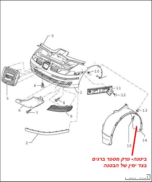

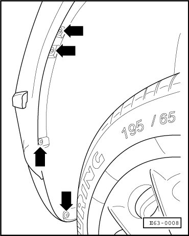

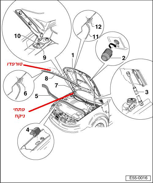

פרק את הטורפדו (כיסוי פלסטיק מתחת לווישרים) ונקה היטב את הניקוזים בצידי תא המנוע. רצוי גם לפרק את הביטנה של הגלגלים ולנקות את כול הלכלוך אשר הצטבר.
איזה כייף לי :)
שים לב ! עלייך להסיר את הגומי שמספרו (5) בתמונה בכדי לשלוף את הטורפדו. לאחר מכן פשוט נקה את הלכלוך אשר הצטבר בפינות של הניקוז.
בשלב הבאה נסה להחדיר כבל חשמל קשיח דרך פתחי הניקוז עד אשר הכבל יצא דרך החלק התחתון של הביטנה.
בשלב אחרון מלא בקבוק מים ורוקן אותו דרך פתח הניקוז בכדי לבדוק שהמים מתנקזים.
