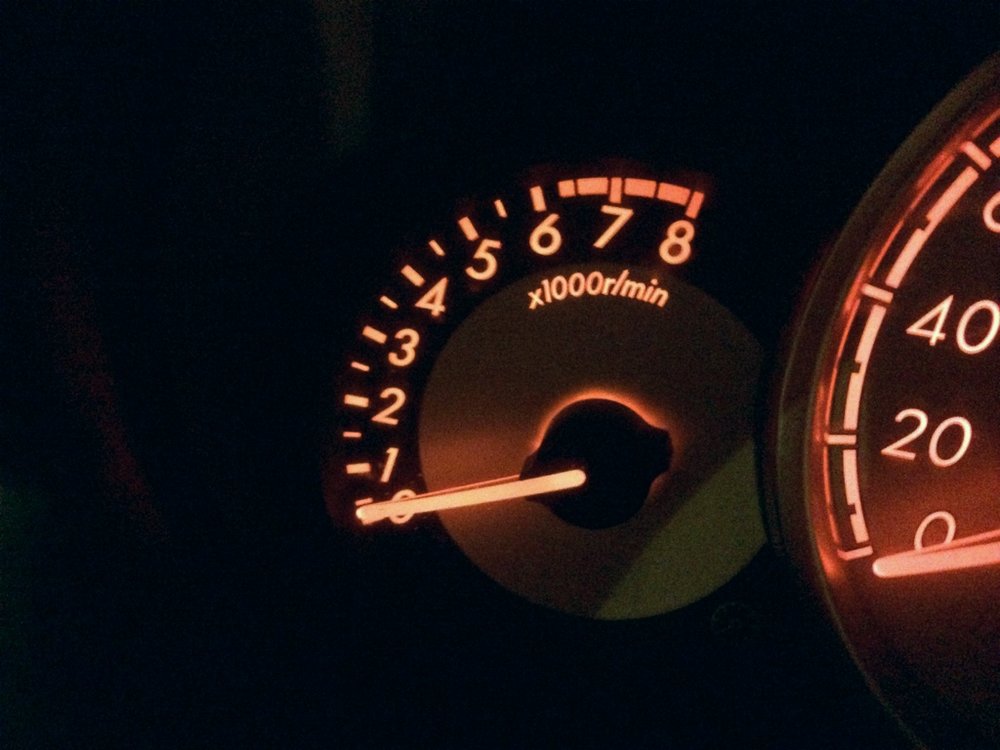

אצל אחותי ברכב שמתי לב שהטורים בעמידה ( הילוך משולב ) ממש נמוכים:
האם זה תקין? אם לא- מה הכיוון? מנוע צעדים?
כדי לדעת באמת מה הסל"ד בסרק צריך להתחבר למחשב. אם הרכב לא רועד או מקרטע ככל הנראה שזה תקין.
יש רעידות קלות, סוג הרעידות שאתה לא בטוח אם זה תקין או לא...אני אתחבר עם מחשב בהזדמנות הראשונה שתהיה לי, אבדוק ואעדכן.
לא תקין. לפי ניסיון עם שני מזדות 2, הבעיה הזאת מתפתחת עם הזמן - הטורים יורדים, עד שבסוף המנוע כימעט נכבה ונכבה.
ממליץ לגשת למוסך לבדיקה. סל"ד סרק תקין ברכב הזה כ750סל"ד, כאשר הטורים יורדים, יש רעידות לא נעימות בעמידה.
אצלי רכב חברה - הבעיה לא נפתרה, לא התלוננתי אפילו, הרי אני יודע שיגידו לי "ככה זה במזדה" (ניסיתי בזמנו להתלונן על גיר דופק).
אני חושד שהבעיה בלכלוך במצערת ו/או מנוע צעדים.
