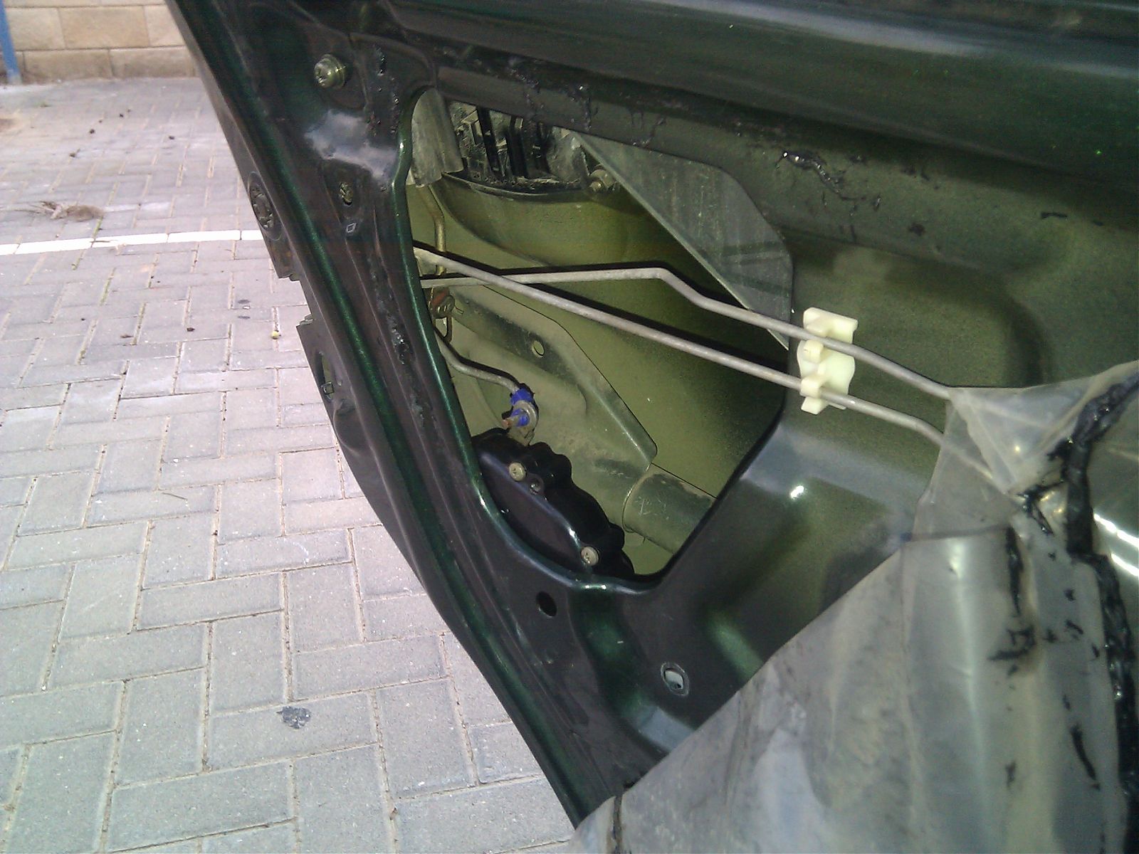

הנעילה החשמלית בדלת האחורית בבלנו שלי הפסיקה לפעול. הכפתור של הנעילה לא עולה ויורד יחד עם שאר הדלתות.
הנה הצעדים שביצעתי :
כשאני מזיז ידנית את הזרוע שמתחברת לרכיב החשמלי הכל טוב, הכפתור עולה ויורד - ז"א אין בעייה מכנית במנגנון הנעילה של הדלת, הוא גם זז דיי בקלות.
פירקתי את המנגנון החשמלי, פתחתי אותו, הכל נראה טוב, חיברתי למתח 12V - עובד ! חיברתי למתח שלילי 12V גם עובד.
בדקתי מתחים בדלת עצמה - יש מתח מתאים
חיברתי את המנגנון לחשמל בדלת (כשהוא עדיין לא מחובר לזרועות המכניות) - עובד ! זז לכוון אחד בפתיחה ולכיוון שני בנעילה.
חיברתי את המנגנון החשמלי לדלת לזרוע וגם לחשמל - לא נועל ולא פותח - שוב לא מזיז את הכפתור, טיפה זז אבל לא מזיז.
נראה שבנפרד הכל עובד אבל כשאני מחבר את הכל - זה לא עובד.
צירפתי תמונות
מישהו יכול לעזור בזיהוי מקור הבעייה ?

עשיתי כמה בדיקות, והמסקנה שלי שבעייה ברכיב הזה. זה לא בדיוק אלקטרומגנט אלא מנוע שמזיז גלגל על ידי גלגל שיניים לוליני עם קפיץ מחזיר, ואין שום סיבה שהמנוע הזה יתעייף או ייחלש.
המנוע עובד מצויין כשהוא מקבל חשמל, ויש לו די הרבה כח.
מה שמצאתי שהבעייה בזרוע שיוצאת ומתחברת לזרוע בדלת שמזיזה את הכפתור.
הזרוע הזו בנוייה משני חלקים, אחד חיצוני שמתחבר למוט שמזיז את הכפתור ואחד פנימי שהגלגל האפור מזיז אותו. ושניהם מחוברים על ידי משהו שנראה כמו שיניים שמאפשר לשנות קצת את הזווית בין הזרוע הפנימית לזרוע החצונית.
השיניים האלה כנראה נשחקו כי די בקלות אפשר לשנות את הזוית בין שני חלקי הזרועות. ואז נוצר מצב שבמקום שהתנועה של הגלגל תזיז בעזרת הזרוע את הכפתור, היא משנה את הזווית בין חלקי הזרוע.
