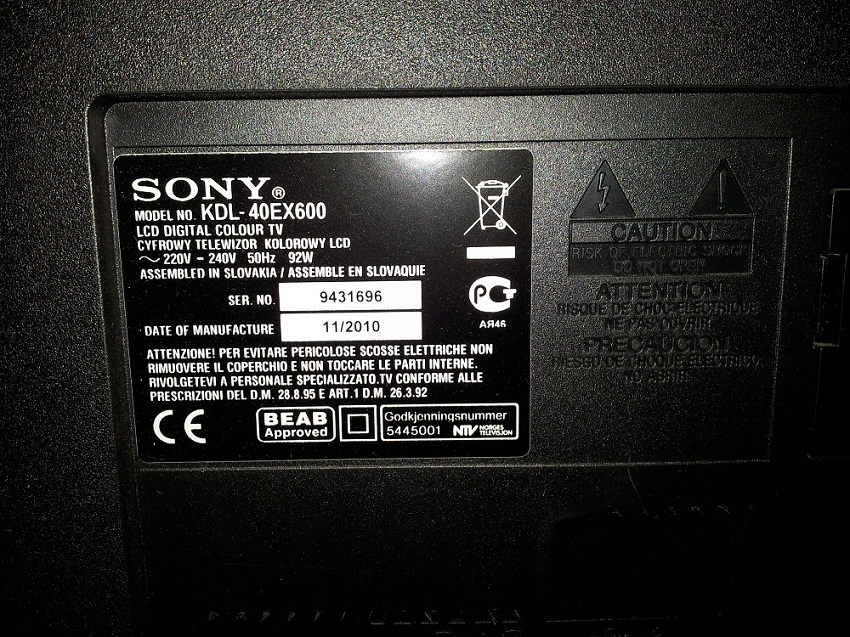

הדגם המדוייק של הטלויזיה הוא kdl-40ex600 ועל פי ZAP הטלויזיה לא כוללת DVB-T
על פי חלק מהאתרים מחול רשום שיש DVB-T. למשל פה:
http://www.sony.ee/product/tv-102-40-lcd/kdl-40ex600/technical-specifications#tab

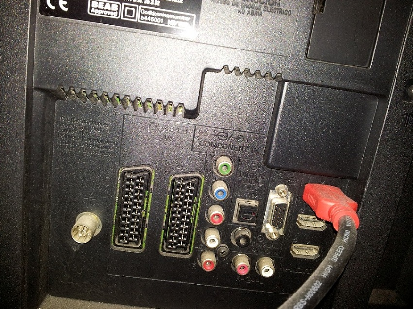

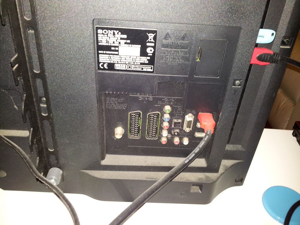

צירפתי כמה תמונות שצילמתי מאחורי הטלויזיה שיכולות לעזור
איך אפשר לדעת אם יש לי ממיר מובנה?
