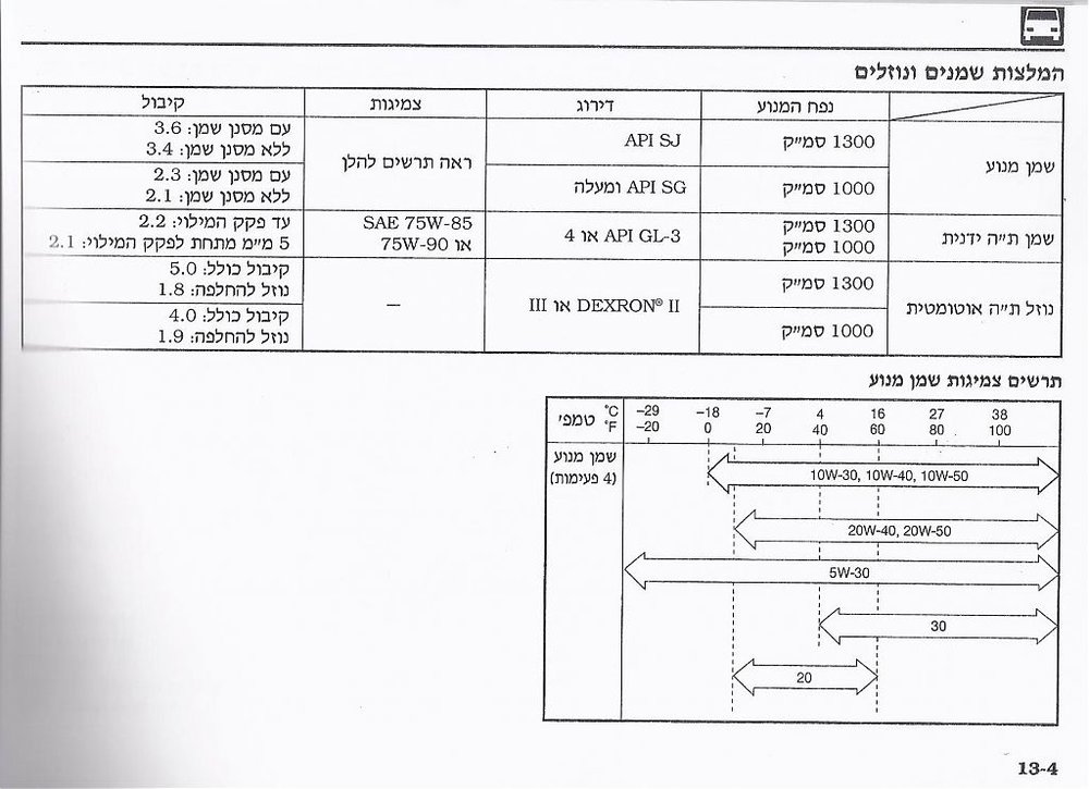

שלום לכם. ברשותי דייהטסו סיריון מנוע 1000 סמ"ק (שנת 1999 אם זה בכלל משנה), גיר ידני. לא הצלחתי להבין מספר הרכב איזה שמן מומלץ למכונית זו. בעמוד הפרסום בספר הרכב, הם מפרסמים שמן 10W40 של פז, חצי סינתטי.
מצ"ב סריקה של טבלה שהם מצרפים. מישהו יכול להאיר את עייני?

האידאלי יהיה 5W30 ולא תמצא אף שמן שלא עומד בתקן SJ ומעלה.
כרגע יהיה הכי טוב להוסיף את השמן שנמצא כעת במנוע. בדוק מה מילאו בטיפול האחרון.
