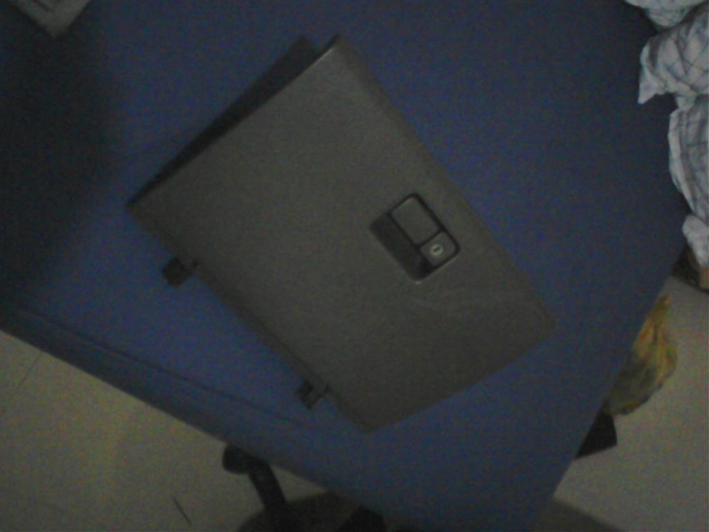

אז בתור התחלה
פירקתי את התא כפפות, מושכים כלפי מטה, 2 ברגי פיליפס והתא בחוץ.

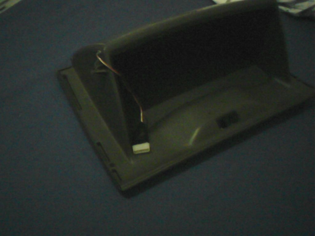

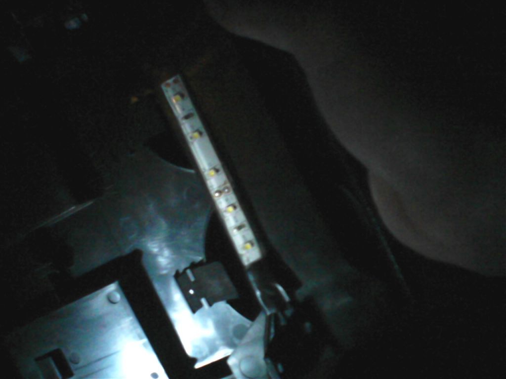

שלב שני+שלישי
הדבקת פס הלדים לתא כפפות עם דבק מגע, וקצת סיליקון (זה מה שהיה)+יצירת חור לחשמל וחיבור לקונקטור מולקס (של מחשב)
שלב רביעי
הוספת כבל נוסף מתאורת הסלון (לא צילמתי)

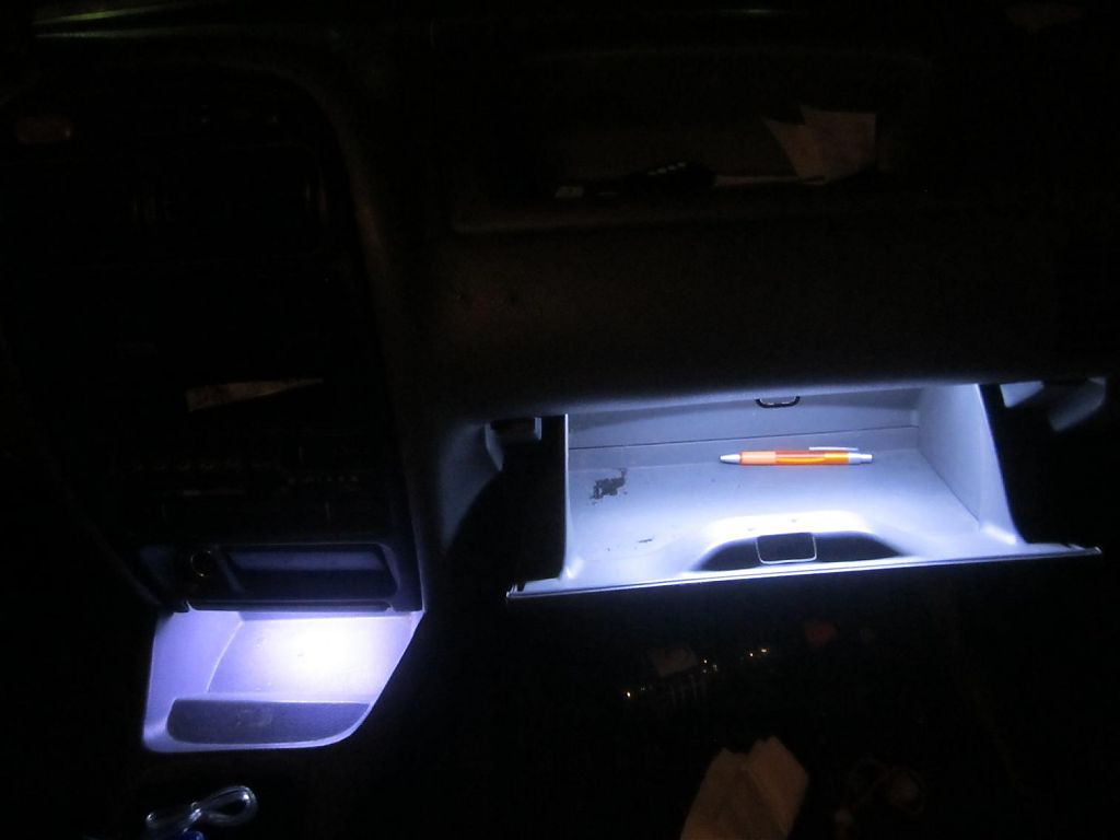

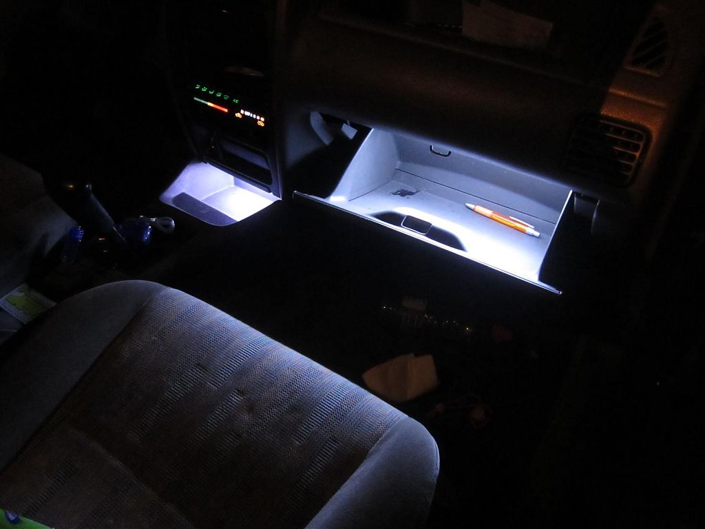

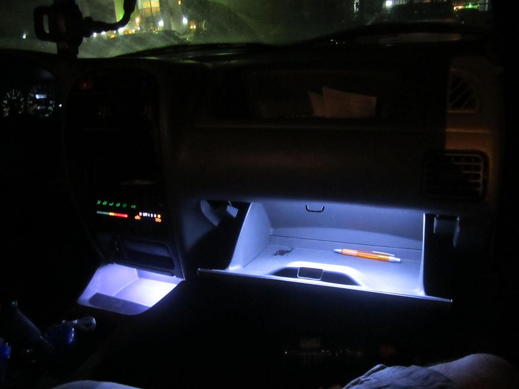

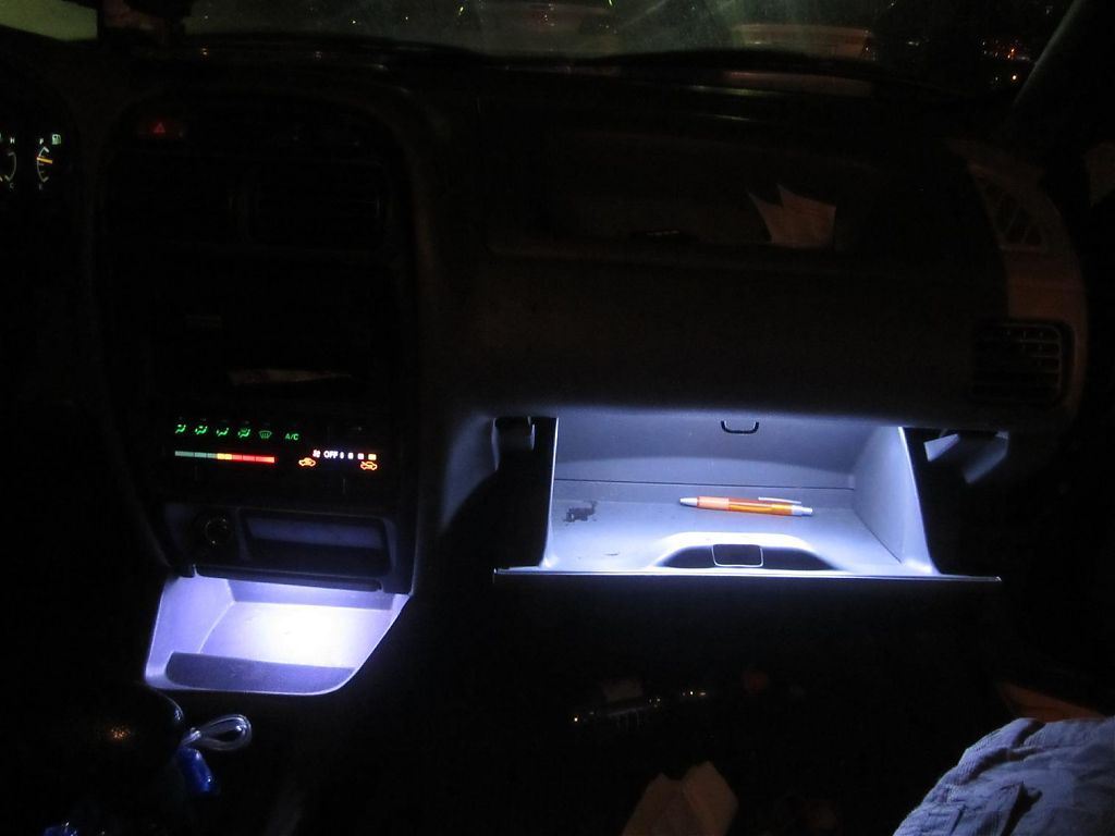

שלב חמישי זה החיבור ותוצאה סופית :
דעתכם?

אהבתי גם, 2 שאלות.
לאן חיברת את החשמל? כלומר המחבר מולוקס של המחשב? לאיזה מתח התחברת ברכב?
מאיפה וכמה עלו לך הלדים?
כל הכבוד על ההשקעה, אהבתי.
מצטרף לשאלה על איזה, כמה ואיפה עלו הלדים.
אני משער שברגע שיש סוויץ' הלדים נדלקים, אלא אם כן ארגנת מפסק כלשהוא ע"י הידית?

תודה רבה לכולם ! ,
האור נסגר ונפתח יחד עם התאורה של הגג (כל פעם שפותחים וסוגרים דלת או מדליקים את האור בגג), העברתי חוט.
החשמל הוא 12v, החיבור מולקס זכר ונקבה בשביל שייהיה נוח כשאפרק וארכיב את הדש-בורד
למי ששאל כמה עלה, 4 שקל- Ebay, וחצי שעה עבודה בערך.
