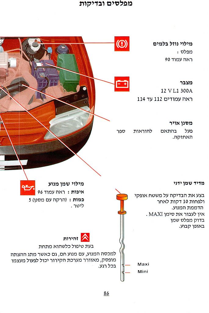

"תמיד יש פעם ראשונה" וגם לי זה קרה, אני לא מצליח להבין איפה לעזאזל ממלאים שמן מנוע בברלינגו 99 שרכשתי לפני כמה ימים, הדבר הכי קרוב שמצאתי זה המקום שממנו מוציאים את מדיד השמן, אבל זה לא נפתח.
צריך את עזרתכם.
תודה.
בדיוק דרך הפקק הזה, זה נפתח.
פקק פלסטיק רגיל עם הברגה.
אין לי את הספר אחרת לא הייתי שואל, אל תעשה ממני פצוע לגמרי.
אני ינסה לפתוח את הפקק הזה של המדיד, זה פשוט סגור כל כך חזק שאני מפחד לשבור את כל הצינור הזה.
