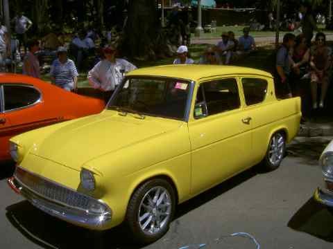

מה הכללים לגבי החלפת מנוע לרכבי אספנות ? האם הם שונים מכלי רכב "רגילים" ?
אני אהיה יותר ספציפי (כמו שאוהבים כאן בפורום) - האם ניתן להשתיל מנוע של סיירה בפורד אנגליה בצורה חוקית, ואם כן מה נדרש?

חוקית לא!!!

נכון .אבל זה לא מה ששאלת עד כמה שאני יודע האישור לעליה בסמ"ק ניתן לרכבים ספציפיים.
אתה שאלת על החלפת מנוע שלא מאותו דגם בכלל . המנוע פינטו(סיירה) שונה לגמרי ממנוע הקנט.

ניתן לשים 1500 של קורטינה GT MK1 לא יודע עד כמה חוקי
אבל נראה בול כמו ה997 ו1200 של אנגליה
ויש אחת סטיישן עם ה1500 שעומדת באיזה קיבוץ בצפון

ערן, עד כמה שאני זוכר ה1500 הוא מנוע V 4 צילינדר ולכן לא יאושר, ישנה אפשרות לשים מנוע קנט 1600 שהותקן בקורטינות וניראה זהה לחלוטין, רק שזה לא חוקי.

אופיר אני חושב שאתה טועה. המנוע 1200 של האנגליה שונה בראש . סעפת הכניסה וסעפת הפלטה באותו צד ב1600 ו1300 הסעפות משני צידי הראש. בכל מקרה זו לא הבעיה . הגשר של האנגליה נמצא במקום שונה מהקורטינה ומהאסקורט ויש צורך לשנות את הקרטר אבל הכל אפשרי.

אכן הראש שונה אבל הבלוק זהה, והחוק אוסר החלפת מנוע ללא אישור ולא ראש,
