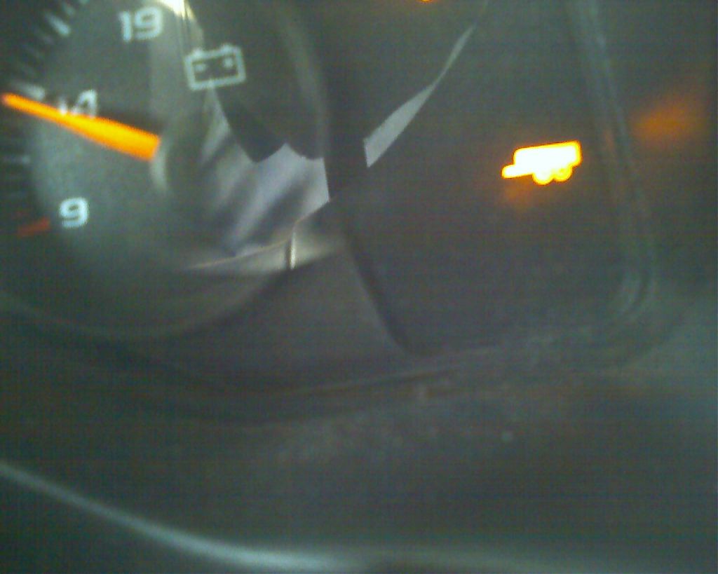

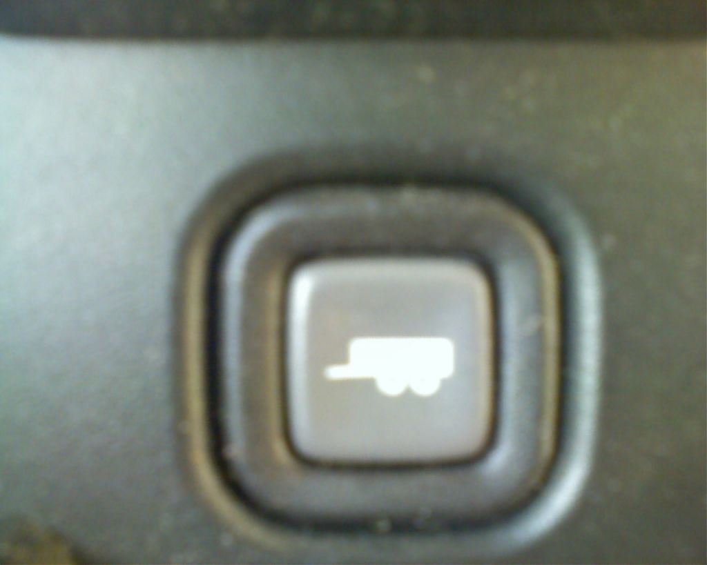

ברכב מסחרי ,מסוג סוואנה החדשה, יש כפתור לחצן עם ציור של נגרר,כאשר לוחצים עליו נדלקת נורה בלוח השעונים,מה עושה כפתור זה? ולמה הוא משמש?

ברגע שהכפתור לחוץ מתרחשים שני שינויים
1.שמן תיבת ההילוכים עובר למסלול בו הוא עובר קירור נוסף
דרך רדיאטור/קולר נוסף שנמצא למטה בין קורות השילדה.
2.בירידות מתבצעת בלימה באמצעות הגיר - מוריד הילוכים לבד
כמו בגיר AL 4 של פיג'ו.
כך שיש התמודדות עים התחממות ובלימה תחת עומס הנגרר.
