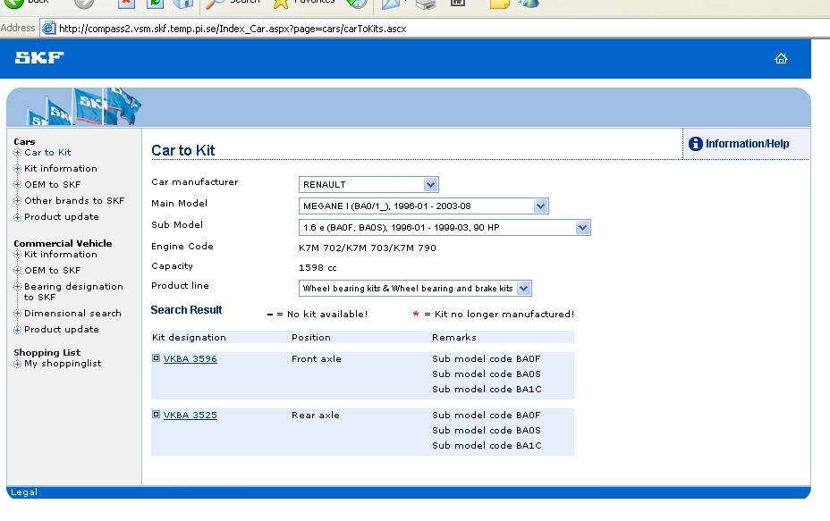

הנה לך הדגם של SKF שאתה זקוק לו. אין צורך לקנות אצל קרסו.

ליאור, תודה על האינפורמציה!
אני רק זקוק לעוד שתי פיסות מידע:
ברשימה יש 3 דגמים שונים של המיסב - BA0F, BA0S, BA1C. איזה משלושתם אני צריך למגאן? (אני מתאר לעצמי שהם לא יבדילו סתם בין 3 סוגים זהים של מיסב).
והבנתי שבלי קשר לאיזה חברה המיסב, לכל מיסב יש כאילו "תעודת זהות" שמתארת את המבנה שלו (יחיד/כפול/גלילי/קונוסים וכו') והגודל שלו. והתעודת זהות היא מספר בן 4-6 ספרות עם זוג אותיות. יש לך מושג מה המספר של מה שאני צריך?
למי שהציע לפרק - אני לא רוצה לפרק לפני שיש לי את המיסבים החדשים בידיים. אז זה לא בא בחשבון.
עריכה: עכשיו ראיתי את המספר אני חושב: VKBA 3525
זה המספר??
תודה על העזרה!
