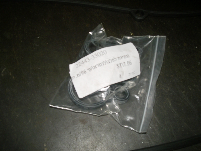

אגב אני מנסה להיזכר מתי עשיתי עבודה כזו-------- אופס ניזכרתי רק אתמול סימתי לשפץ מנוע כזה :lol:
מצורפות תמונות של מה שהחלפתי בטימינג בילבד [כבר היה בזבל אבל בשביל החברה כמובן :roll:]
