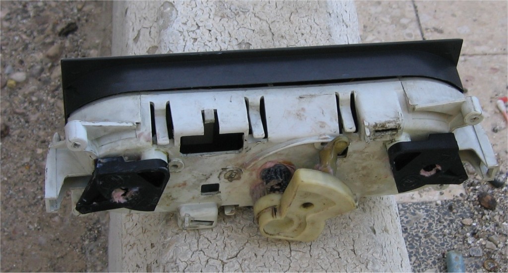

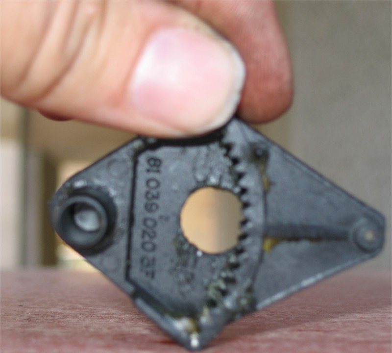

אם כבר אתה עושה את הקומבינה הזאת - תשקיע מאמץ בקיבוע הגלגל (גלגל? יותר כמו מנוף...) לגוף הלבן שעליו הוא נתפס. אם הזמן הקליפס המקורי מתרופף, ואז המנוף/גלגל קופץ החוצה אחרי שניים או שלושה סיבובים.
חבל שלא צילמתי את הקומבינה שעשיתי שם בשבוע שעבר... יש לי רק כמה תמונות מהפירוק הקודם שאולי יוכלו להבהיר על מה מדובר.
בראשונה - המנוף/גלגל המדובר. בצד שמאל אפשר לראות את הקליפס שלו שמתחבר לפאנל הלבן.
בשניה - הפאנל הלבן בתמונה אחורית. כאן אחרי גירוז מאסיבי.
בכל מקרה, אני קדחתי לתוך אותו קליפס בורג קודח ותפסתי אותו לפאנל הלבן עם אום ושייבה גדולה. עובד מצויין כבר שבוע, שזה די הרבה זמן יחסית למה שהאפוקסי שהיה שם קודם עשה.
בהצלחה.
יש כפתורים מאלומיניום, הבעייה היא שרק הכפתור המסתובב הוא מאלומיניום, החלק הפנימי שלו עשוי מפלסטיק כתום (שגם מאיר בלילה בעזרת נורה של 1.2W
בקשר לגלגל מאחורה (המנוף) ממה שאני זוכר המנוף שבדרך כלל נופל הוא האמצעי, השניים האחרים לא. הקומבינה של צביקה אמורה לעבוד.
