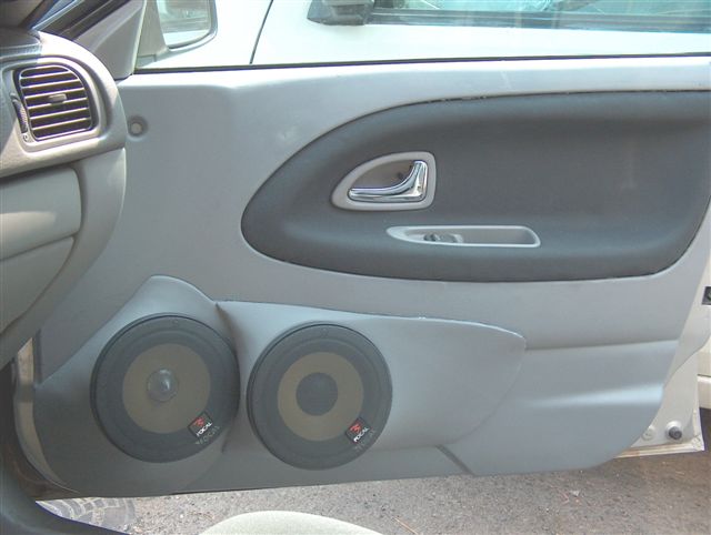

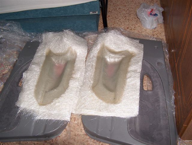

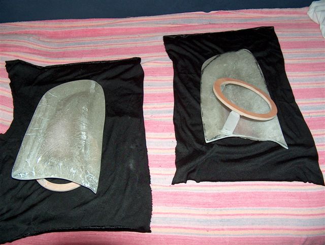

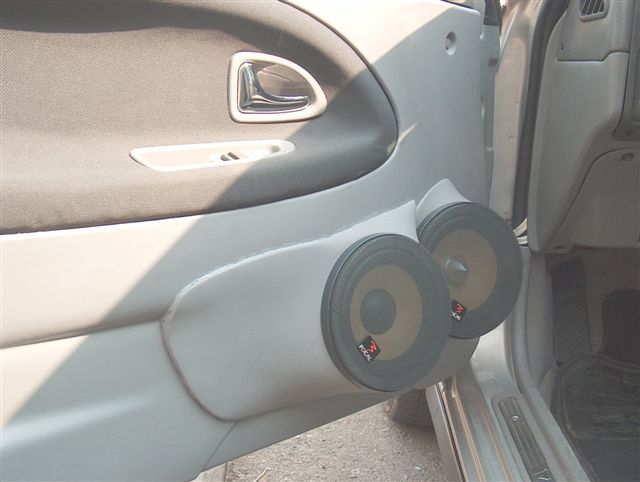

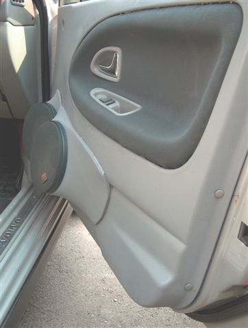

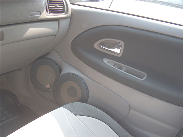

ההסבר:
כפי שרשום הקומפוננט הינו פוקל K3 POWER UV.
נרכש לפני כחודשיים אצל דני זומרשטיין.
הבנייה וההתקנה נעשו על-ידי במשך כחודשיים, אני אוהב לעבוד לאט.
המידים יושבים בתוך תיבה סגורה של כ5 ליטר והוופרים יושבים בתוך הנפח של הדלת.

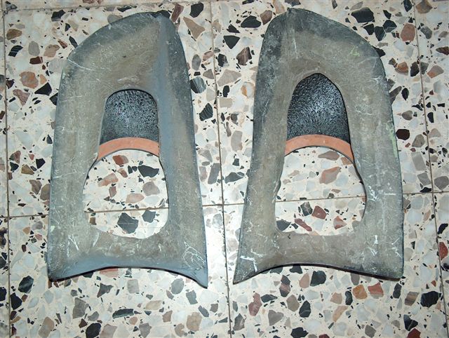

בוצע חיזוק של כל מבנה הדלת, אני מתכוון לריפוד ומבנה העץ שעליו יושבים הרמקולים.

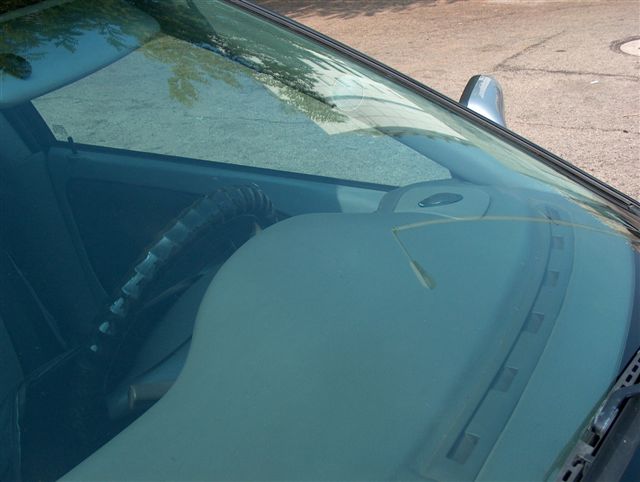

הטוויטרים מוקמו בתוך הדש, לא פוסל מיקומים אחרים פשוט לא הזדמן לי לבחון את הנושא.
עד הסופ"ש הזה אני אבצע איטום של הדלתות בעזרת DYNAMAT EXTREME, החומר כבר שוכב בבית מוכן.
ולאחר מכן של הכיוונים!
תודה רבה
הוחלף כל החיווט לרמקולים.
הקומפוננט יושב כרגע על אלפיין F545. בעתיד הוא ישודרג למגבר יותר רציני, עדיין לא סגור על איזה.
דני היה הראשון לראות את ההתקנה ביום שישי. בהזדמנות זאת רוצה להודות לו על הסט המדהים הזה.
בתמונה זו ניתן לראות את הבנייה הקודמת שהיוותה בסיס לבנייה נוכחית.

נו גיא מה יהיה איתך? למדת לעבוד בפיבר וכבר אי אפשר לעצור אותך! סחתיין,כל הכבוד אני ממש ממש אהבתי את הבנייה החדשה(בנוסף)!
תתחדש ותהנה מזה8) !
תגיד קנית חיפוים חדשים לדלתות? כי אני רואה שנעלם החור המכוער של הטוויטר שהיה לך בדלת.
זה כמו שחסידה תבלע צפרדע, תכניס אחרי זה את המקור שלה לת$ת ולצפרדע תיהיה סירקולצייה, כך החסידה לא תיהיה רעבה לעולם.
אכן כן, החור של הטוויטרים נסגר וביצעתי צבע מלא לכל הדלת.
הריפודים הותקנות אצל הרפד כי כבר לא היה לי כח וזמן להתעסק אם זה!
