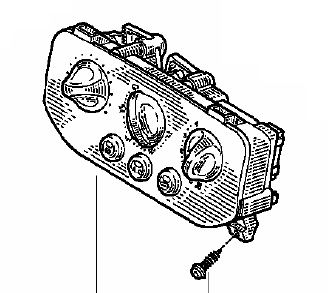

יש לי רנו קליאו 2 שנת 2000 (קניתי לא מזמן),
ונורת תאורה אחת בבורר חום/קור של המזגן כנראה שרופה, ועכשיו יש צד אחד חשוך שם,
האם יש דרך לפרק ולהחליף נורה לבד,אני פשוט לא רוצה סתם לנסות ולהרוס את הפלסטיקים שם.
איציק,
הסרת פנל המזגן פשוטה וצריכה להתבצע באופן הבא (צרפתי איור):
1. פתח את המאפרה.
2. בתחתית פנל המזגן מותקנים 2 ברגים - פתח אותם.
3. הסר את פנל המזגן ממקומו והחלף את הנורה (ייתכן ומדובר בבעית בגע רופף, ולא בנורה שרופה).
4. אם תרצה להוציא את הפנל לגמרי ממקומו, נתק את כבלי השליטה של המזגן.
אם תזדק לעזרה נוספת או לאיורים נוספים - אשמח לעזור.
אפי.
