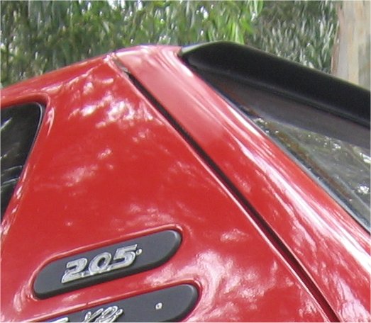

ראה דוגמא של האוטו שלי לאחר יישום עם The Treatment ווקס קרנאובה-
BMW Car Club Israel
Official BMW Club
וואו, האם רכשת את החומר בארץ?
בנוגע ל טרטל ווקס,אתה ממליץ ללכת על הנוזלי ? (יותר קל לעבוד איתו)
בוודאי בארץ! קרא ההודעות שלי למעלה. ברשתות כ- 35 ש"ח למיכל. יש במשחה ויש נוזלי. שניהם קלים ליישום. הנוזלי יותר.
נראה טוב? וזה רק משהו כמו 3-5% קרנאובה ממקור עלום ולא איכותי! תאר לעצמך איך זה היה נראה עם 30% קרנאובה או... 60% :-)
