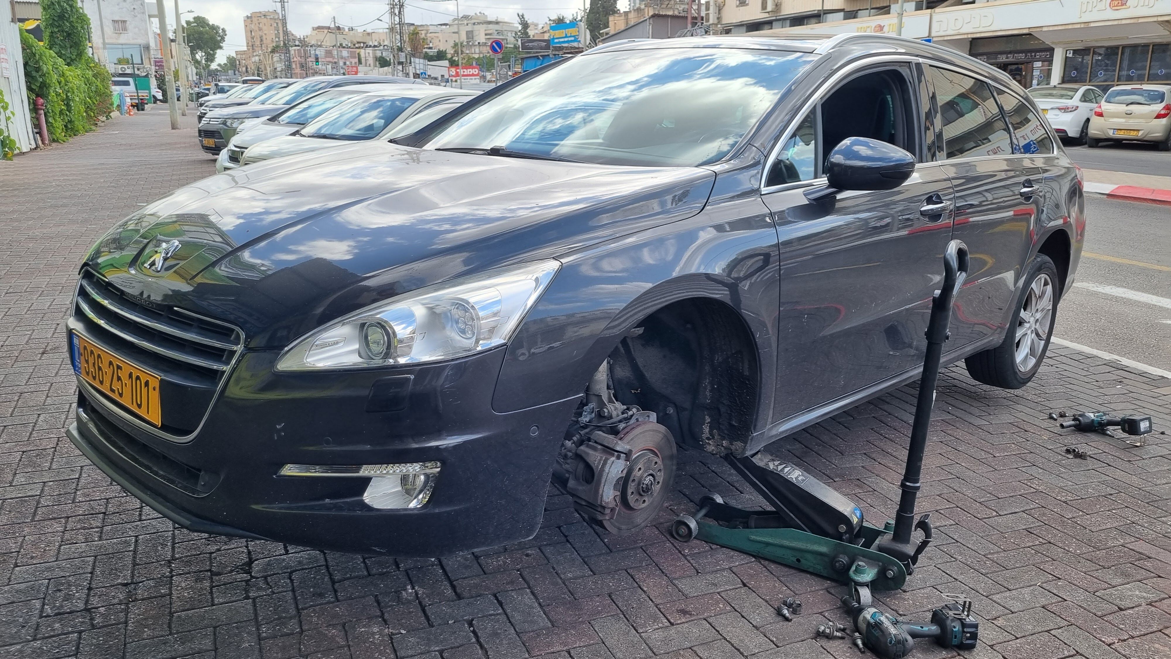

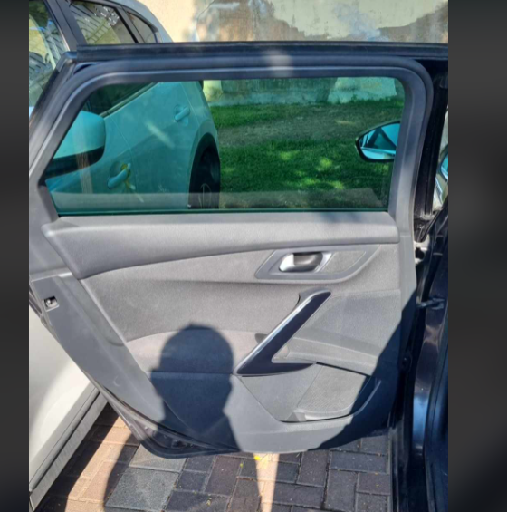

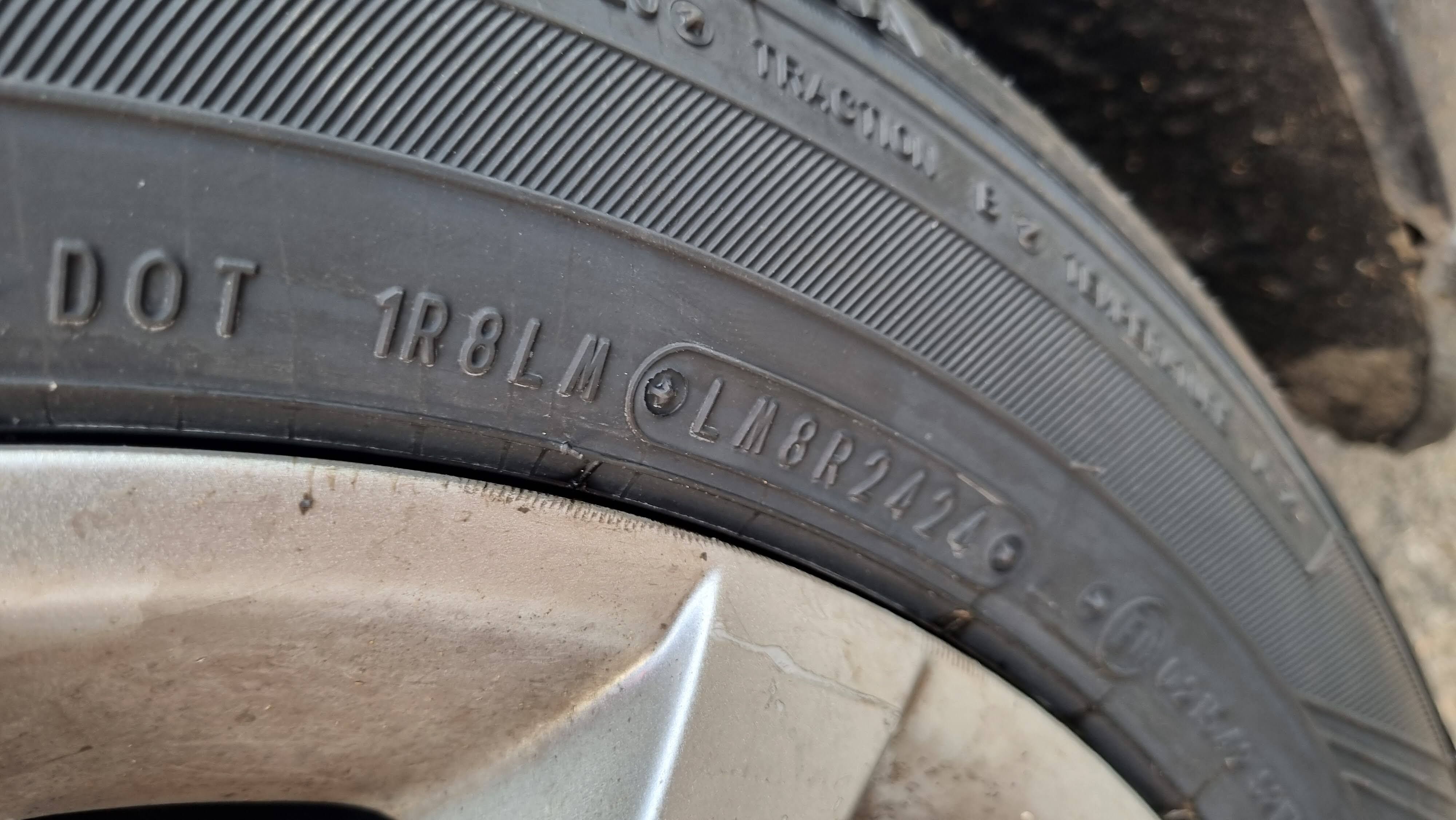

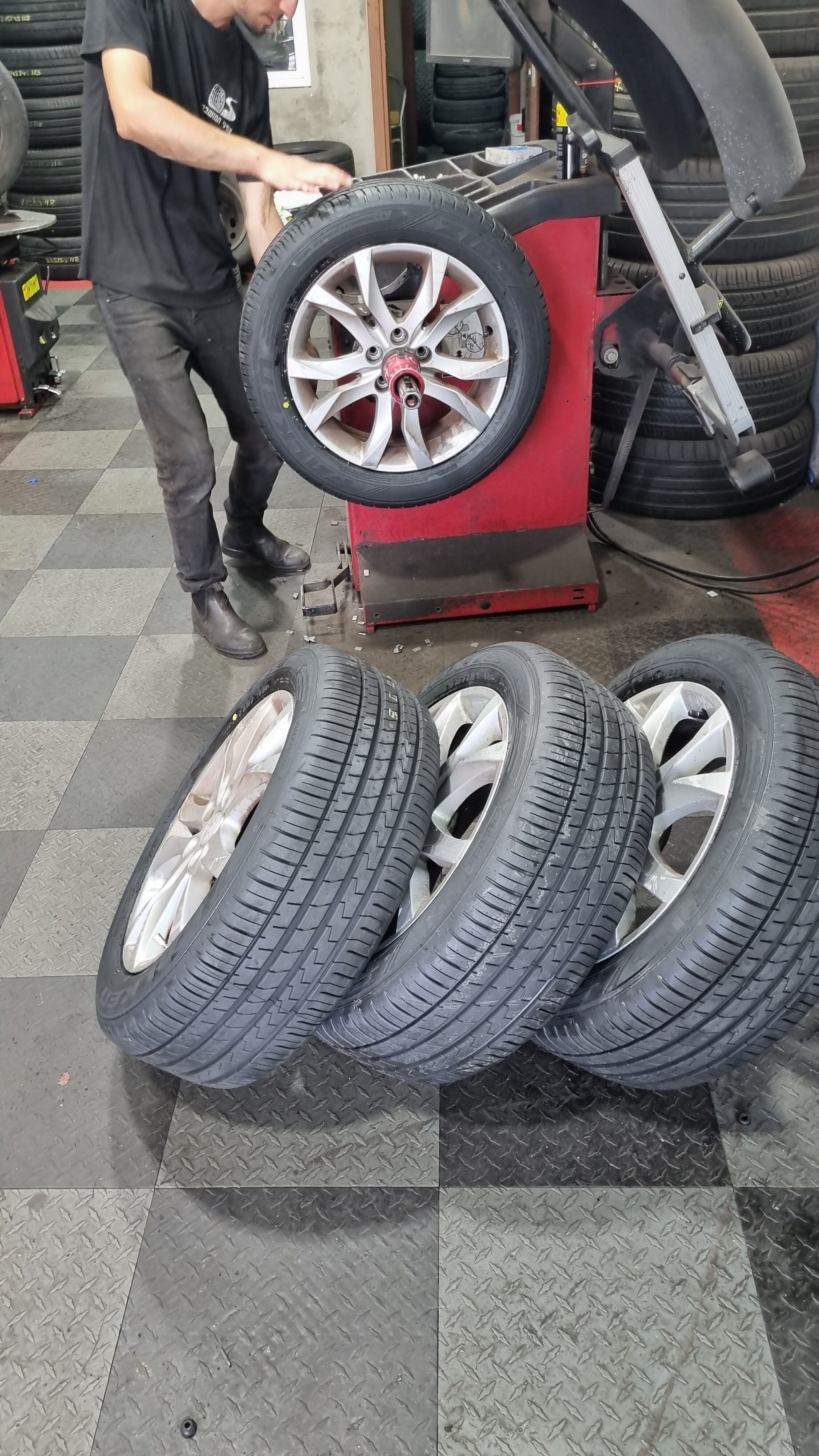

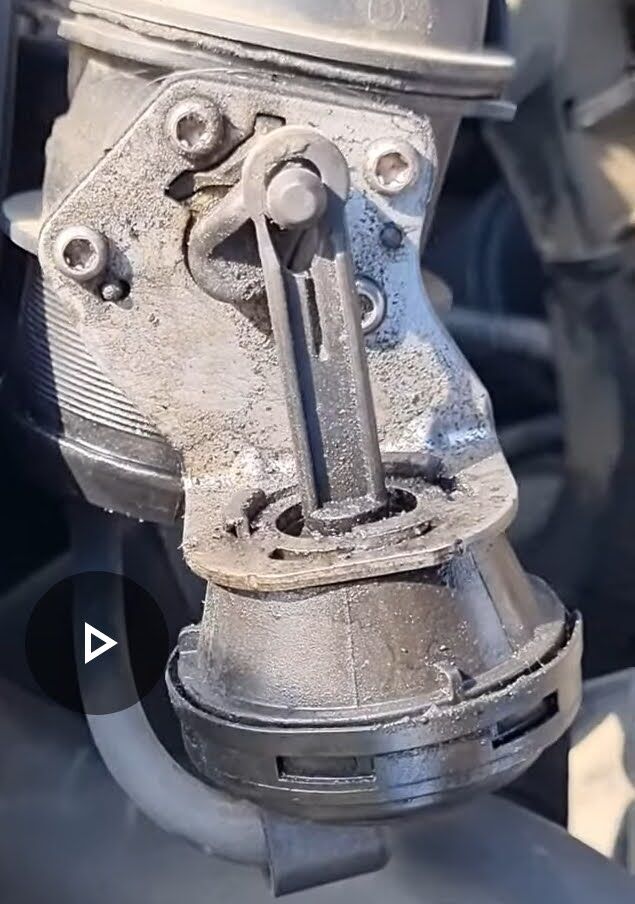

טוב אז קצת עדכונים, אחרי יותר מ3 חודשים עם הרכב. קודם כל עלה סרטון מפורט יותר לגבי היישור קו שביצעתי על הרכב: מבחינת תחזוקה מאז: 'סודרה' (קומבן אלתור) תקלה בבית המצערת, ידית פלסטיק שנשברת עם הזמן מפתחת חופש, אז ביטלתי את החופש עם 3 אזיקונים. בתגובות היו כאלו שהעירו שאני חאפר ולא מקצועי, אבל אני חולק עליהם, מאחר ובית מצערת חדש קומפלט (אי אפשר להזמין רק את הפלסטיק) עולה יותר מ2000 שקל, והפונקציונליות נשמרת גם על ידי אזיקונים שעולים כמה אגורות. בכל אופן הזמנתי אחד חליפי מעלי אקספרס כדי למדל רק את חתיכת הפלסטיק שנשברה. התקנתי מערכת אנדרואיד מעלי שהיוותה אחלה תמורה למחיר (קצת יותר מ1000 ש"ח לאחר מיסים), גם עליה העלתי סרטון: הוחלפה רביעיית צמיגים של פאלקן (קדימה היו סיניים שהורכבו בארץ, מאחורה היו קונטיננטל בני 4 עוד מצרפת) - 1800 שח ומיד לאחר מכן הרכב עבר טסט בהצלחה (סביב ה2000 שקל אגרה+מסלול) בוחן אחד התלהב, בוחן שני אמר שזה חרא רכב, כמו הרבה אנשים אחרים שלא מבינים על מה הם מסתכלים... וזהו, בסך הכל רכב מעולה, יוצא לי לתדלק בערך פעם בחודש, צריכת דלק לא משמעותית טובה יותר משל הקיה (בערך 1 ל14.5 בתוואי שהקיה הייתה עושה 1 ל13). בטסט משקל הרכב היה 1.9 טון, כך שמדובר בחתיכת ג'מוס. מבחינת מחשבות להמשך - אני סבור שפאנל הדלת האחורית זהה בין הסדאן לסטיישן, לכן אני מחפש פאנל דלת אחורית מפירוק של הדגם לאחר מתיחת הפנים (2015+) שכולל בתוכו וילון, זה יהיה חתיכת שדרוג עבור הילדה, למרות שהחלונות מוכהים כמעט ב100 אחוז.
