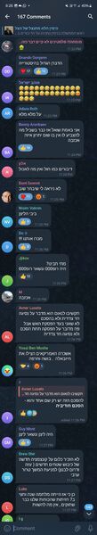

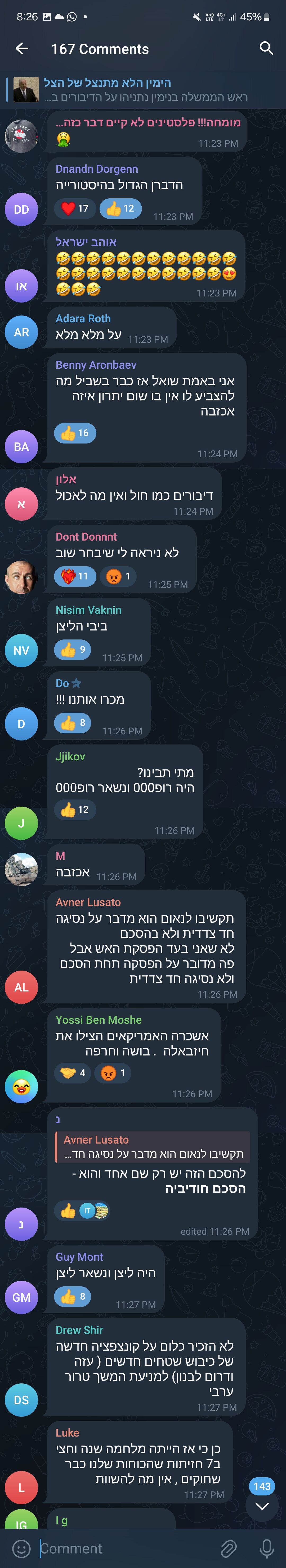

אחרי שאני נתקל שוב ושוב בטמטום שמאפיין את המגיבים בערוץ הטלגרם של הצל, קצת תקווה, התבטאויות כלפי המלך שלהם... מקווה שזה יבוא לידי ביטוי בקלפי ולא ישכחו את זה 12 דקות אחרי חתימת הסכם הכניעה לחיזבאללה.
