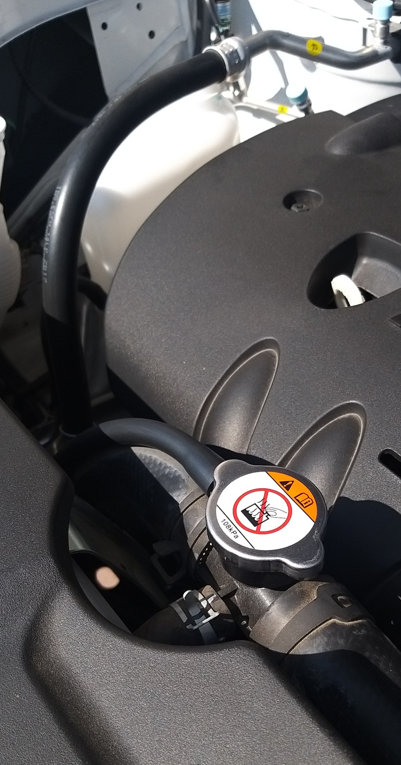

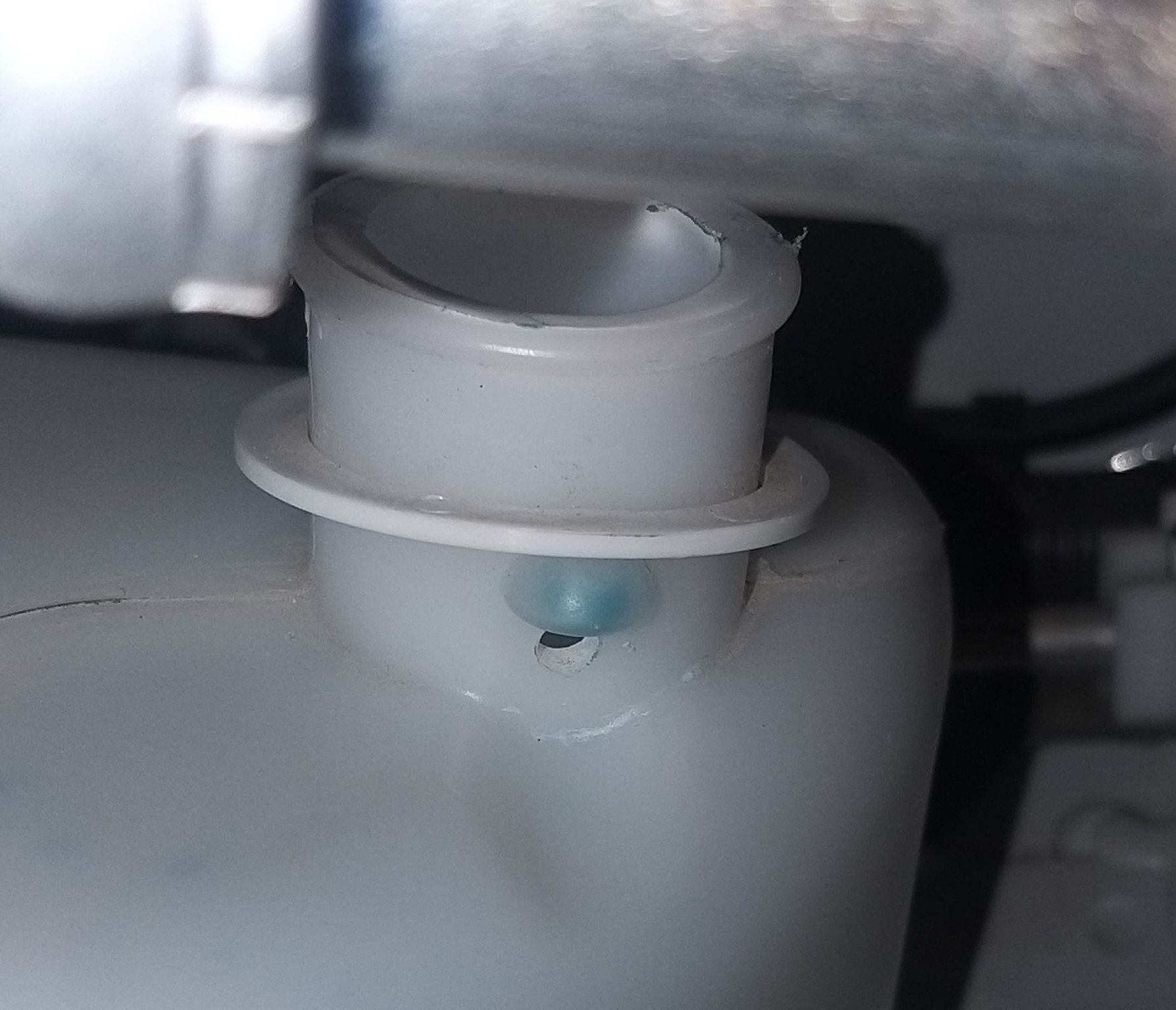

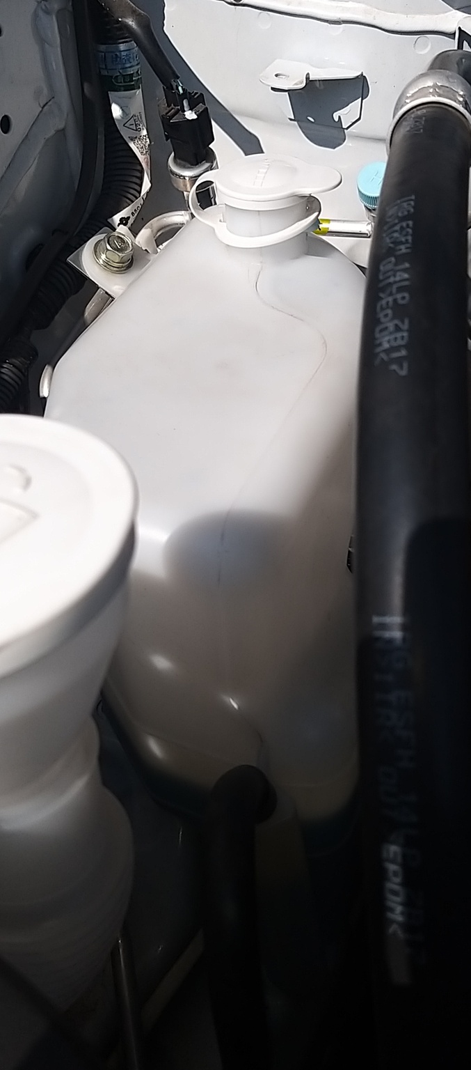

כן. בטוח. קיימות 2 סוגי מערכות נוזל קרור. 1-פקק רדיאטור ומיכל עודפים,ללא לחץ בתוכו, 2- ומערכת מים, כאשר במיכל, כן, קיים לחץ והפקק שנסגר שם{עם הברגה}משמש כ"פקק רדיאטור" לכל דבר. בהרבה רכבים יפניים או מהמזרח, נהוגה השיטה הראשונה. המיכל הזה משמש כעודפים בלבד. יש עליו סימונים בדמות 2 קווים. MIN ו-MAX וברגע שהמפלס יורד ממלאים שם נוזל. כל הלחץ נמצא במערכת, וברדיאטור יש פקק, עם סימון גובה הלחץ ב-PSI, עליו, שניתן גם לפתוח אותו. ליד הפקק מצד שמאל, מחוברת צינורית שהולכת ישר לתחתית המיכל הזה. במיכל הזה אין לחץ. כמו שציינתי, זו שיטה מאוד נפוצה ברכבים יפניים, או מהמזרח, וזה קיים בסובארו, מיצובישי, סוזוקי ועוד. ברכבים אירופאיים רבים למשל,נהוגה השיטה השנייה. במיכל נוזל הקרור כן קיים לחץ,והפקק נראה גדול הרבה יותר, עם סימן אזהרה עליו, שיש לחץ במערכת כאשר המנוע חם. כנ"ל בשברולטים, של זה שמעליי. *החור שצולם, זה לא תקלה בייצור. זה קיים שם ונמצא ברוב הרכבים הללו בסמוך לפתח המילוי. יש לזה הגיון מסויים, השאלה היא, מה הוא..

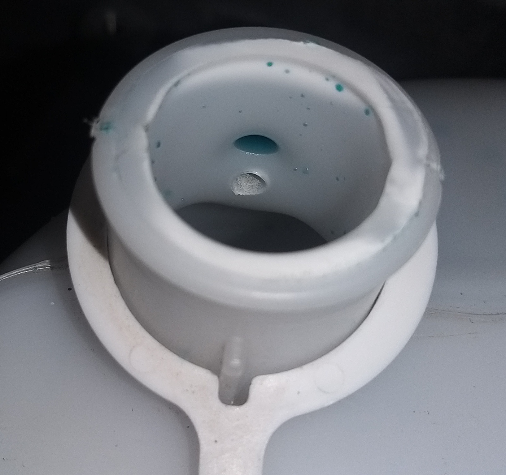

מדובר במיכל נוזל קרור ללא לחץ בתוכו, שנסגר בקלות עם פקק פלסטיק פשוט. כפי שנאמר, זהו מיכל עודפים, ולא מיכל עיבוי. החור הזה נעשה שם בכוונה. ככה המיכלים הללו מיוצרים בחברה. אך אינני רואה את הסיבה לכך. נוזל הקרור נמצא תמיד בין ה-MIN ל-MAX. מישהו יודע את הסיבה, מדוע עשו את זה? האם הדבר לא גורם לירידת מפלס הנוזל במערכת?
