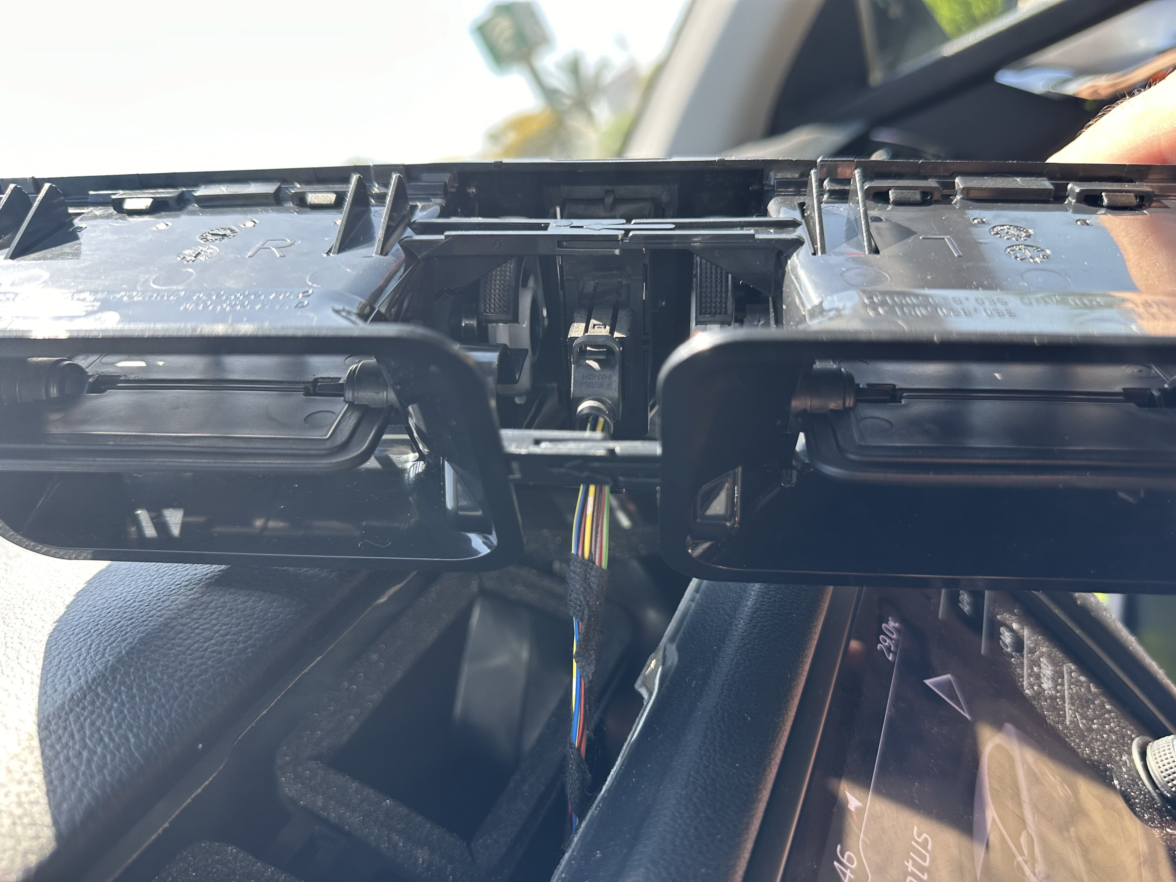

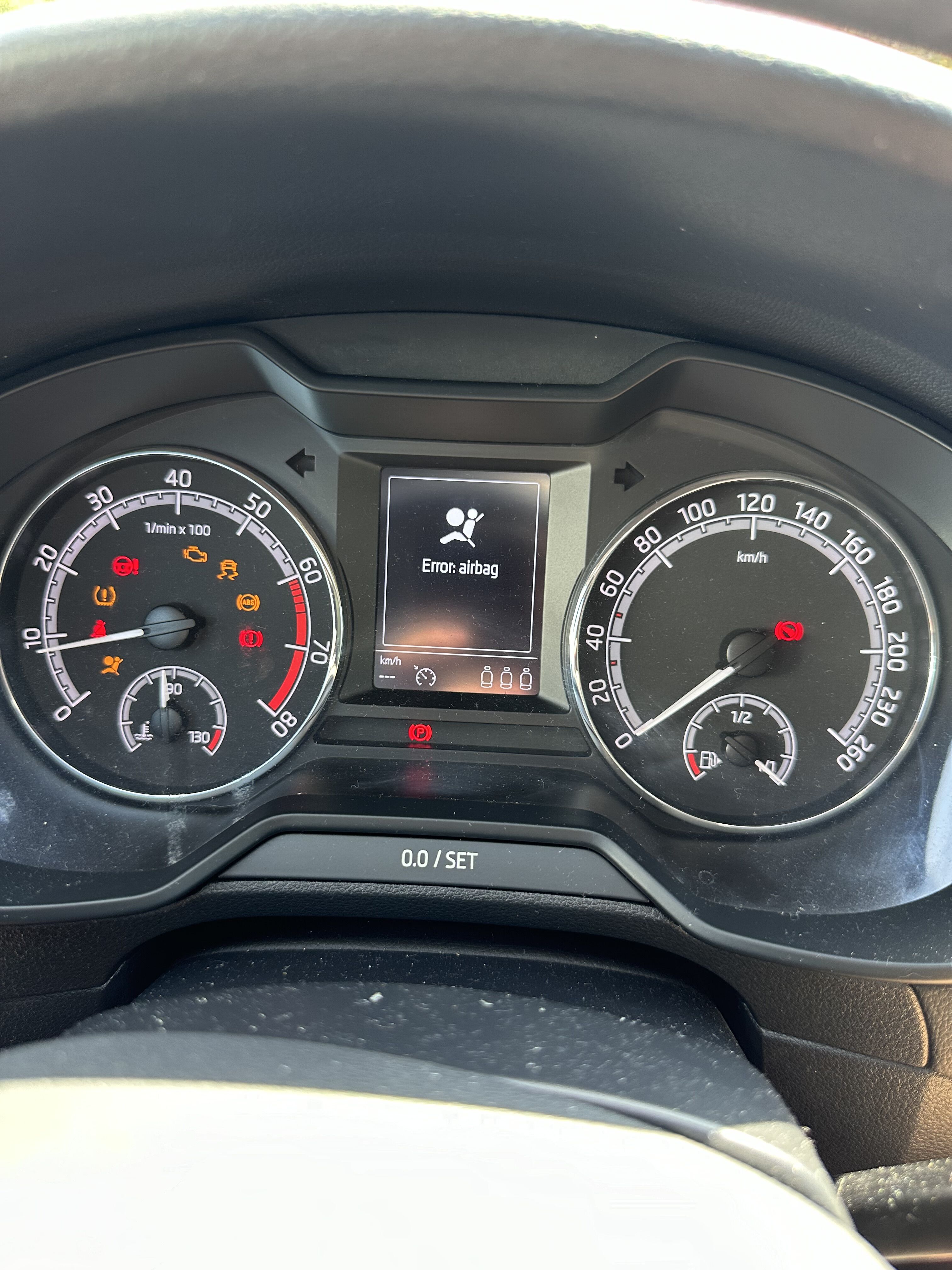

עבד, תודה רבה. עכשיו בחלק מההנעות לוקח לנורת האזהרה הצהובה של תקלה בכרית אוויר 1-2 שניות להיעלם ורק אז מופיע ה on בקונסולה המרכזית של האוורור, ובחלק מההנעות זה קורה מיד. מרגיש לי שזה היה ככה גם לפני, בסוף ניתקתי וחיברתי את אותו חלק, מה כבר היה יכול להשתנות -

כן, הרכב היה מונע (בשביל המזגן.. אחרת הייתי מתעלף). יש לי כמה דונגלים של obd מעלי אקספרס (האלה של הבלוטות׳ עם אפליקציה) אפשר לאפס איתם? -

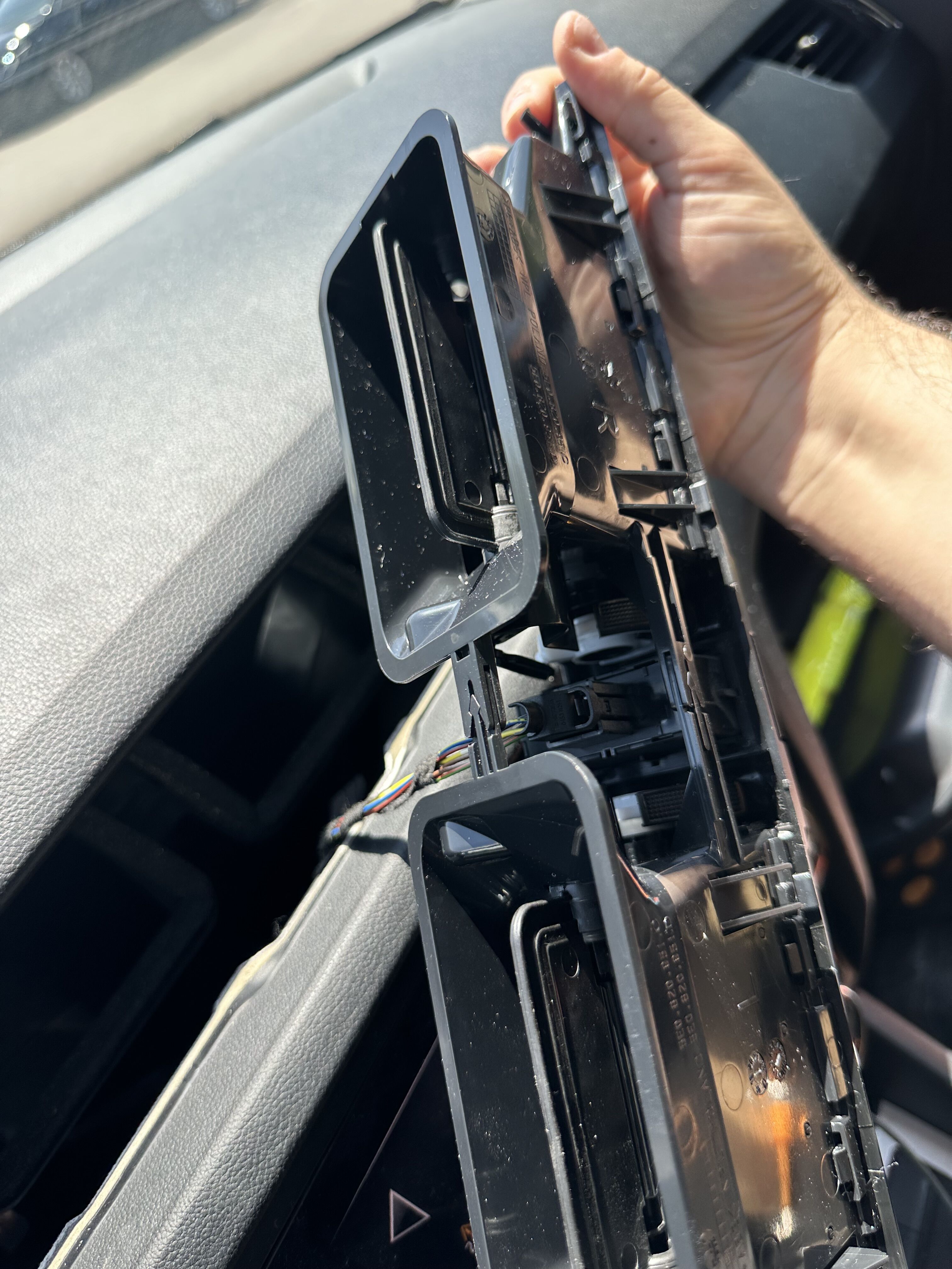

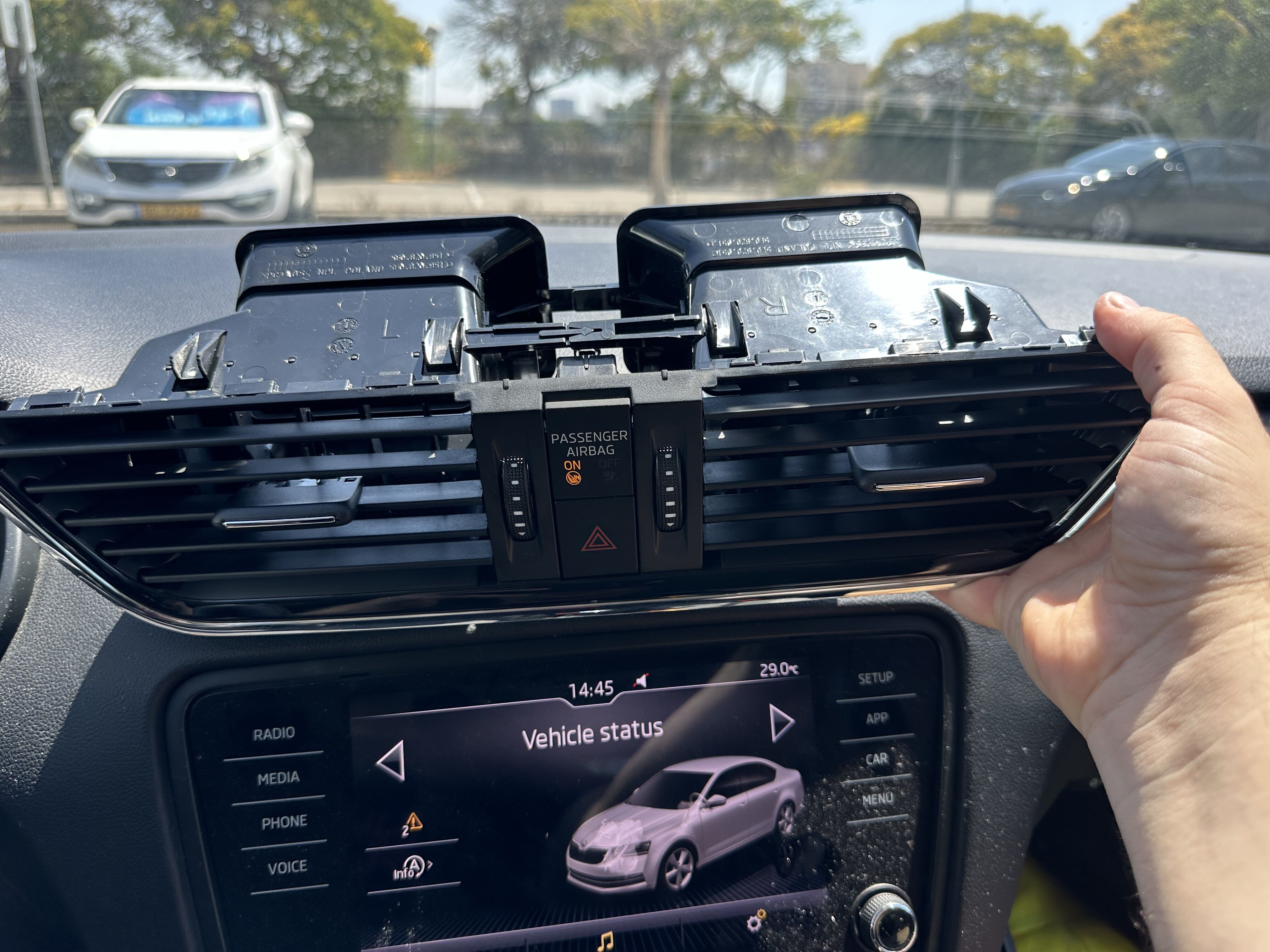

אהלן, יש לי אוקטביה 2020. אחרי שנשבר אחד הפלסטיקים ביציאת המזגן המרכזית החלפתי את כל הקונסולה, והעברתי מהישנה את הכפתור של אורות המצוקה והנורה של כרית אוויר בצד נוסע. חיברתי מחדש את הצמה של הכפתורים, אבל הנורית של כרית האוויר בצד נוסע לפעמים כבית ולפעמים דולקת. מאז ההחלפה בכל התנעה מופיעה על צג הנהג התראת error airbag ונעלמת. איך אפשר לאפס את זה? אולי זה כי לא דחפתי את הקונסולה חזרה למקום עד הסוף? השארתי אותה בחוץ (אבל מחוברת לצמה) כדי שלא אצטרך לשלוף שוב אם משהו התקלקל מצרף תמונות, תודה
