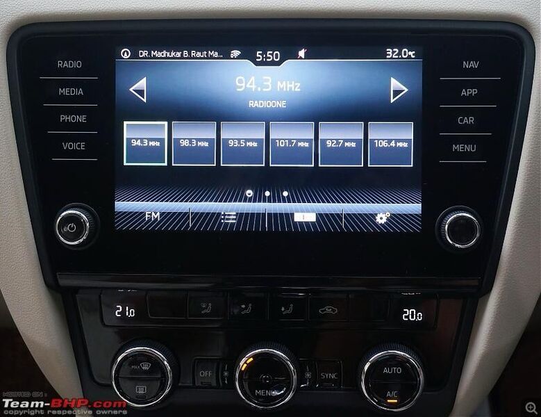

האופציה למצלמת רוורס תלוי אם אני זוכר נכון ברמת הגימור (יותר נכון בסוג המולטימדיה שיש לך). האם המערכת היא כמו העליונה (רמת גימור סטייל) או התחתונה (אמבישן). בעליונה יש אפשרות ובתחתונה לדעתי לא.
