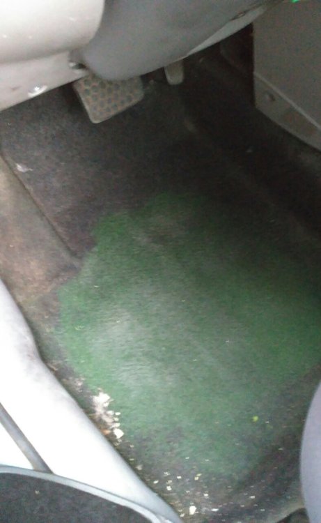

תפנית בעלילה, חברים! בדקתי האם המאורר עובד בשתי מהירויות, ואכן המהירות הראשונה נכנסת כאשר המנוע בטמפ' של 95-100 ועשרים-שלושים שניות לאחר מכן, העוצמה מתגברת ונכנסת המהירות השניה. (לפחות כך זה נשמע לאוזן שלי) המאוורר דוחף אוויר פושר לתא המנוע. אך זאת לא התפנית, התפנית היא שפתאום שמתי לב שכל האיזור שמתחת לשטיח של הנהג ספוג בנוזל קירור! WTF? זה הדבר הכי הזוי שאי פעם קרה לי עם רכבים. :shock: מה דעתכם?
