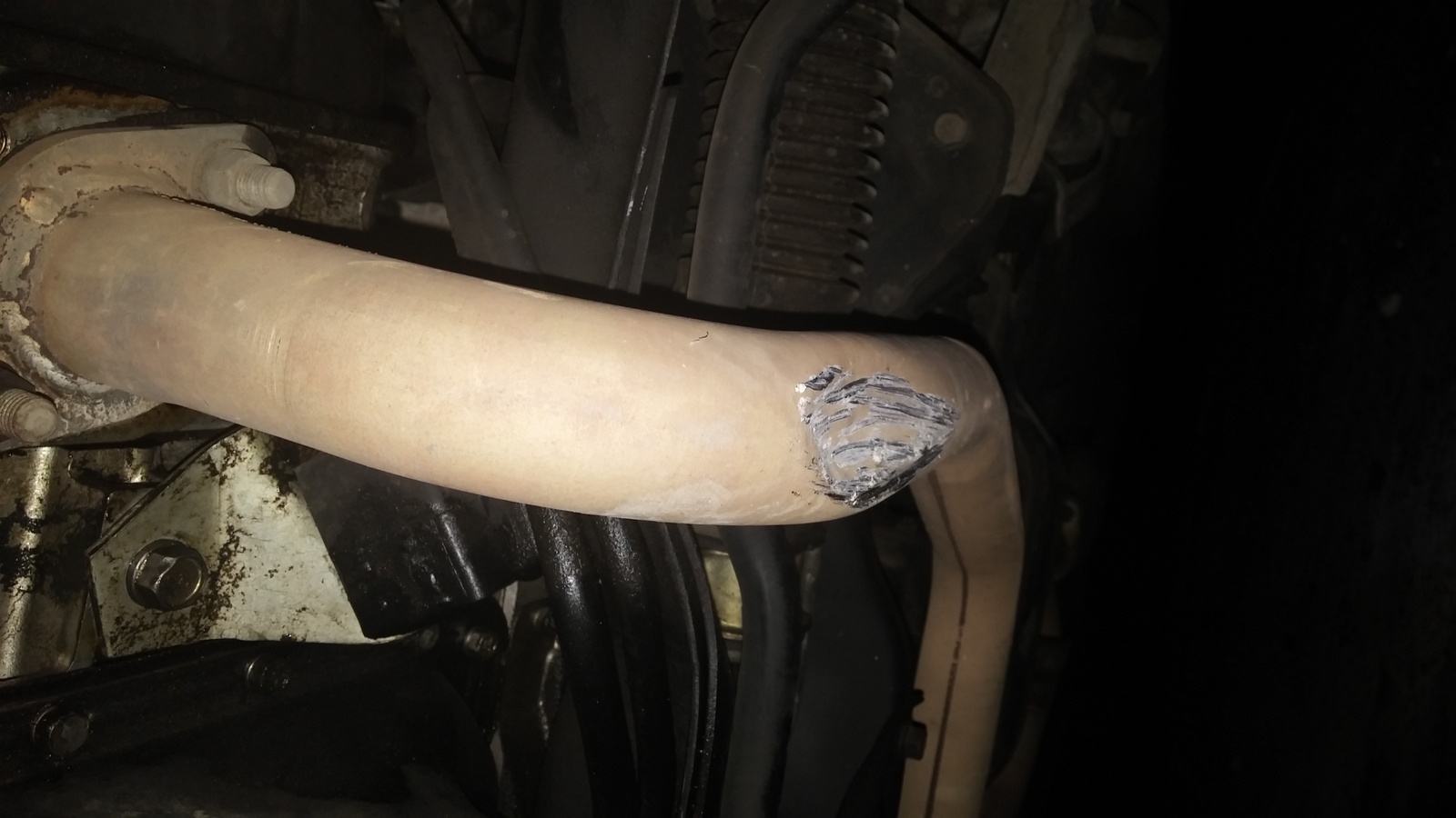

  19. צביקה, אכן הכוונה לצנרת בצורת וי. אעשה סיבוב במכוני אגזוזים, קצת מבאס שאי אפשר להשיג חלק חדש תחליפי. בתמונה אין ממש מימד עומק אבל זה איזור הפגיעה. כמה שהפגיעה נראית קטנה, הרעש חזק יחסית. השאלה הכי משמעתית עבורי, יכול לגרום נזק למנוע?
  20. התקשרתי למוסך מורשה שמטפל בדר"כ ברכבים ישנים לטענתו לא ניתן להשיג כזה כי הרכב ישן. יש למישהו המלצה למוסך באיזור הקריות או מכון אגזוזים שיוכל לעזור לי? בעיקרון אני מעדיף חלק חדש, לגבי הפירוקייה, אין לי המון חשק להתעסק עם השכנים..
  21. לאחר מעיכה קלה ממדרכה, הסעפת היוצאת מהמנוע התעקמה מעט באחת ה"קרניים"(מי שמכיר את הצורה, במנוע הבוקסר, הצד הימיני). הרכב מרגיש רגיל, יש עדיין מקום לזרימה בסעפת מדובר בעיקום של בערך 20 אחוז מהנפח. הרכב מרעיש יותר מבדר"כ, שומעים סוג של זליגת אויר, דיי רועש בסרק תחת סל"ד פחות. חוץ מהרעש(שמזכיר v8) הרכב כרגיל. האם לנהוג ככה עד התיקון עלול להזיק למנוע? מה ההשלכות? יסחוב עוד יום עבודה?
