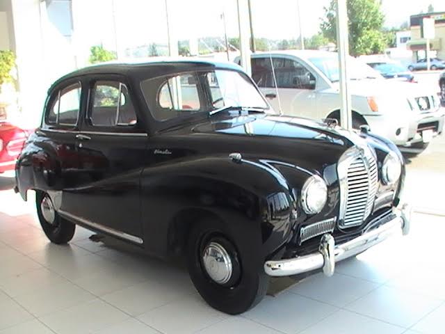

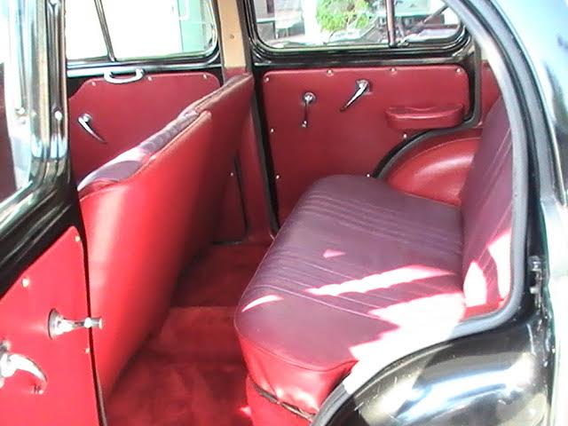

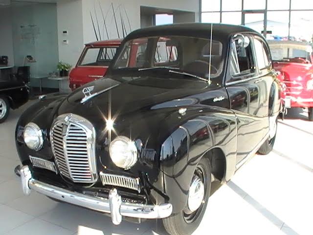

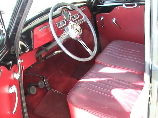

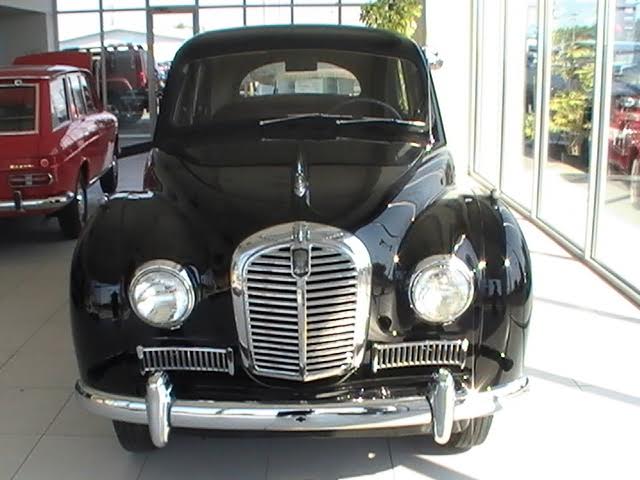

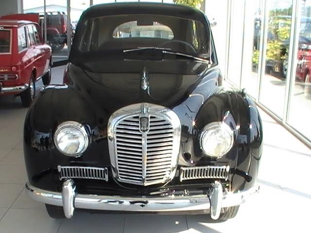

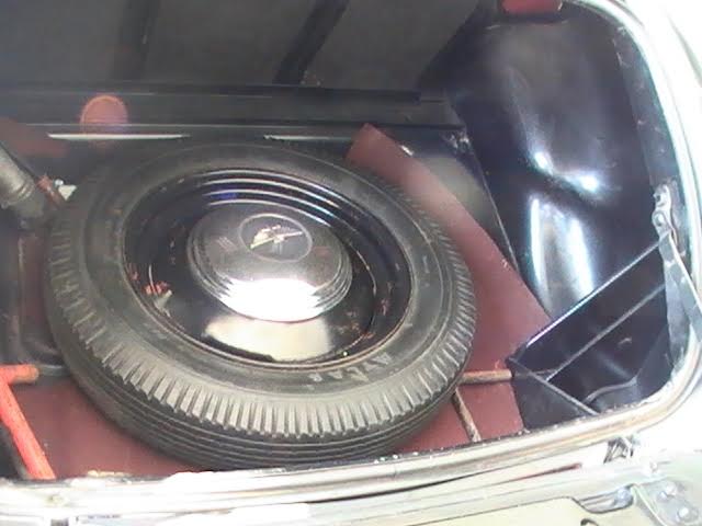

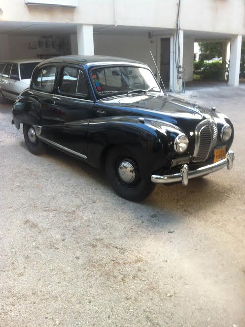

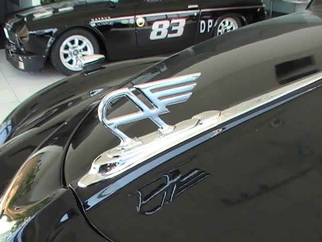

מפרסם עבור חבר - למכירה אוסטין סומרסט 1952 המכונית יובאה מארצות הברית עם קילומטרז' נמוך. רוב השנים שם עמדה באולם תצוגה של סוכנות מכוניות, ולפני כן במוזיאון. לכן השתמרה במצב מצוין ולא שופצה. ניתן לראות את מודעת המכירה משנת 2011 בארצות הברית בקישור http://usedcarsfsbo.com/asp/Item.asp?soldid=26523&make=Datsun&theday=10%2F1%2F2011 נא ליצור קשר בטלפון עם מיכה 050-5464541

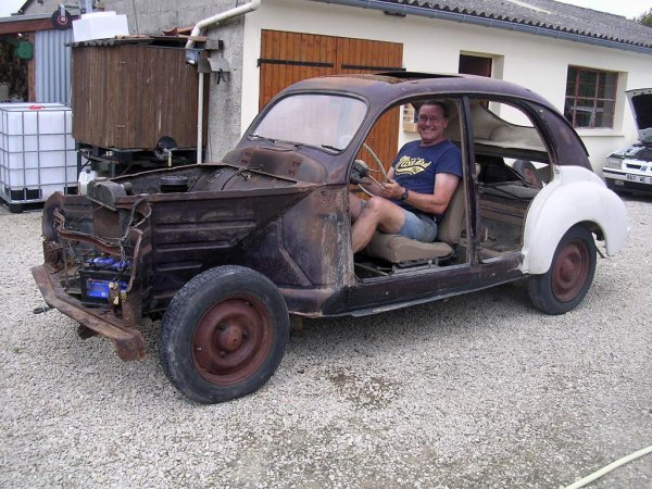

בלוג שיפוץ פיז'ו 203 משנת 1949 בצרפת, בקישור http://peugeot203de1949.skyrock.com/1.html כך נראית ההתחלה: -
