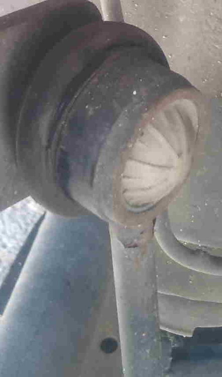

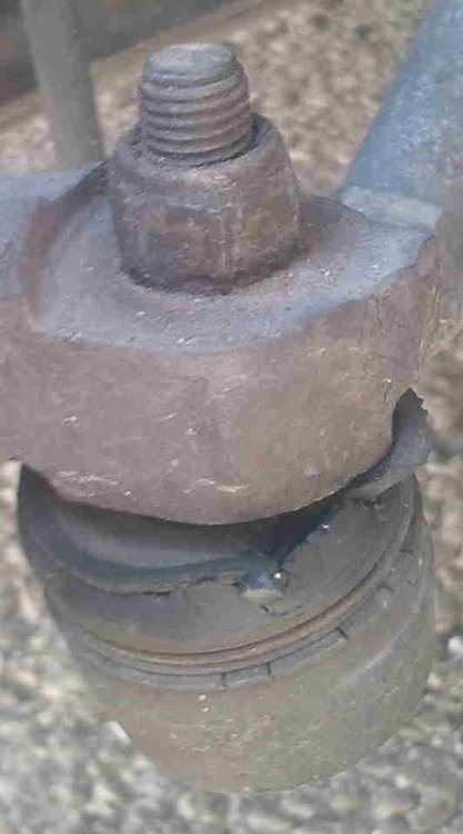

מצורפים תמונות מאיזור הגלגל קידמי שמאלי בברלינגו 00'. אני מדבר על 2 נקודות, שצילמתי גם מקרוב: קצה המוט של ההיגוי, והקצה העליון של המוט שמגיע מהמוט מייצב (נראה לי). הגומי שמגן על המיפרקים האלה קרוע, האם מומלץ להחליף? והאם יש שמות לחלקים האלה, שאני יכול לומר למכונאי בטלפון מה להזמין. תודה.
קודם כל אתה יודע כעת שבכל מקרה עכשיו אתה צריך לדאוג לצרייה עם גומי שלם. האם אתה מצאת שהגומייה קרועה אחרי שה"מוסכניק" אמר שזה הגיר? כי אם כן, אין שום ערך לדבריו, אם כאשר מדברים על תקתוקים הוא לא ישר בודק אם גומיית צירייה קרועה. וכפי שאמרו כאן, תקנה גריז ותכניס לצירייה ותראה אם זה שינה. אם כן, ישר תחליף גומייה. ועדיין יש סיכוי שאם נסעת עם זה זמן ככה, אז הצירייה כבר שחוקה ויש להחליף למשופצת. אם הכנסת גריז ואתה ממשיך ליסוע, בלי להחליף גומייה, אתה מתיז את הגריז על הכביש, והורג את מי שיחליק בגלל זה. זה מצטרף לסיבות האחרות על כך שבכל מקרה אתה חייב לדאוג שהגומייה תהיה שלמה. כל נסיעה עם גומייה קרועה, נותן לעוד לכלוך להיכנס, ולעוד שחיקה בצירייה. בהצלחה!
