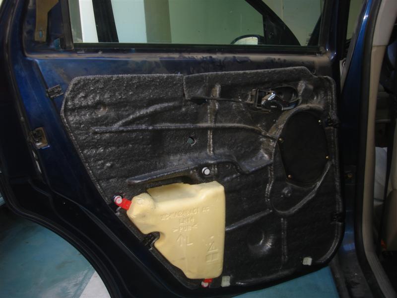

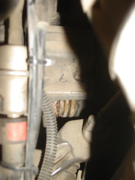

הזכוכית מחוברת לפלסטיק על ידי שני פיני פלסטיק אחד בתוך השני כשמפרקים צריך לדחוף אותו פנימה וכשמרכיבים לדחוף מהצד השני שזה כבר יותר קשה כי אין גישה. בכל מקרה בזהירות כי הם יושבים בלחץ. yg2 עניתי לך בפרטי את הכבלים מחזירים למקומם בכח רב הם צריכים להיות ממש מתוחים. איך לך מה להזמין מהאינטרנט כאמור מצאתי את החלק ב-50 ש"ח באדם חלקים בירושלים בטח יש בעוד מקומות (מה עוד שכנראה שתצטרך אישור ממשרד התחבורה בהזמנה מחו"ל). איפה אתה גר? מצרף תמונה של החלק השבור והחליפי, ניתן לראות שהחליפי יותר עבה באיזור המועד לפורענות (הפין של הזכוכית נכנס בחור). לשים לב לקנות לדלת המתאימה (ימין/שמאל). בנתיים זה מחזיק יפה, אני חייב להגיד שבעקבות המקרה את החלונות האחוריים אני כמעט ולא פותח... התמונה השנייה של הדלת אחרי הוצאת הפנל ולפני קילוף ציפוי הזפת - מומלץ להחזיר אותו לאותו מצב הוא מונע כניסה של לחות לתוך הדלת. ניר -

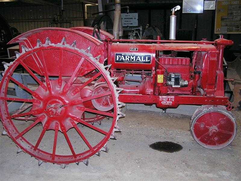

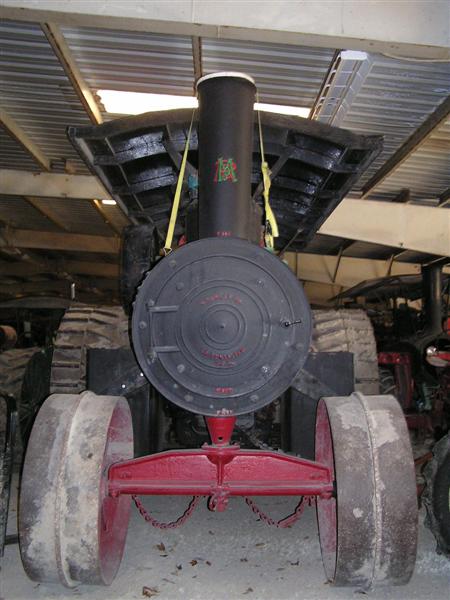

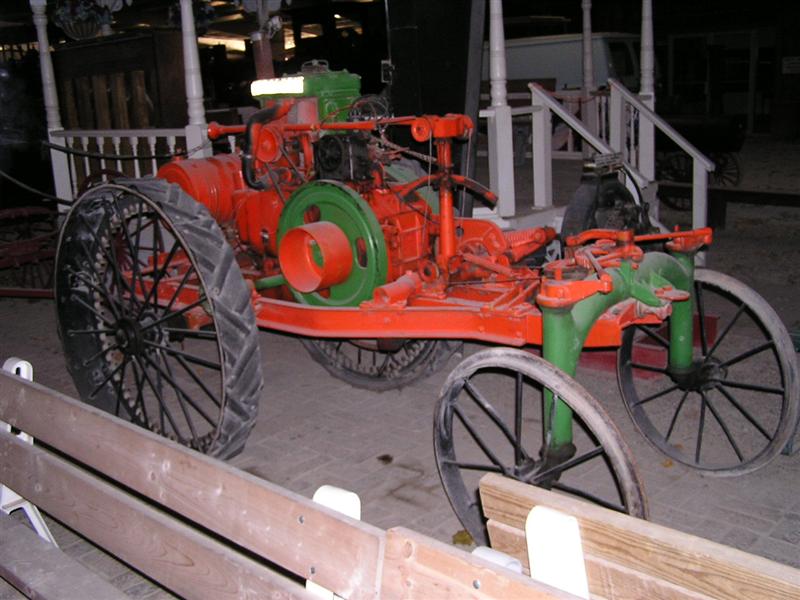

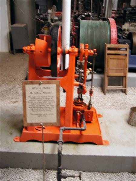

צולם במוזיאון HERITAGE MUSEUM ב-Mount Pleasant אייוה. האחרון זה מן סוס מכני שנועד להחליף סוס כאשר העגלון יושב על העגלה והמושכות מחוברות אליו במקום לסוס.

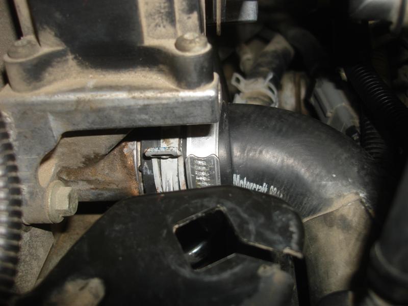

אם מתחמם בעמידה --> מאווררים לא עובדים כמו שצריך. עוד אפשרות היא ניקוז אויר שלא בוצע כמו שצריך, נסה להשיג ספרות מקצועית ולראות אם זה נעשה כך. מנסיוני אני יכול לומר שאם המוסך לא מומחה לסוג הרכב הספציפי לא תמיד הוא יידע לנקז. נסה להדליק את האוטו עם מכסה מנוע פתוח ולחכות כ-20 דקות ולראות שהמאווררים נדלקים וכבים. כשהם עובדים תרגיש עם היד (בזהירות!!!) האם האויר חם ושהוא מתקרר עם הזמן. כמובן להסתכל תוך כדי על המד חום. העלמות נוזל קירור - יכולה להיות או לתוך המנוע או מהצנרת/רדיאטור. האפשרות השניה הרבה יותר פשוטה לתיקון ולגילוי ולכן בדוק את כל צנרת הקירור טוב טוב עם פנס וחפש סימני נזילה או שרידי נוזל קירור. טיפ: מקומות ללא גישה טובה ניתן לצלם עם מצלמה קטנה.
עדכון: בדקתי את הנגד, הפיוזים והממסרים והכל תקין. קיצרתי את 2 הרגליים של מוצא ממסר מהירות נמוכה והמאוורר מסתובב במהירות נמוכה (זה גם אומר שהנגד והחיוט תקינים). בדקתי את הממסר ע"י חיבור 12V לשתי רגליים ומדידת התנגדות במוצא ונראה תקין. מה ששולט על המאוורר זה המחשב (PCM) שמקבל מידע על הטמפרטורה מחיישן הטמפרטורה (CHT). שאלות: האם חיישן הטמפ' קובע גם את חיווי שעון החום בלוח? איך ניתן לבדוק את החיישן? במילים אחרות אם החיישן היה תקול לא הייתי רואה שינוי במד הטמפ' נכון? יש דרך לקרוא תקלות ללא סורק תקלות?

זה מה שעשיתי הם לא נכנסים מעצמם. היום נסעתי הרבה ולמיטב שמיעתי הם לא נכנסו. ייתכן, אני אבדוק את הנושא. הנגד כן נמכר בנפרד, המק"ט (מתוך הקישור שנתת) הוא F5RZ-8L603-AC, מחיר לא זול. אני ממשיך לבדוק את הנושא, אפרסם תובנות חדשות כשיהיו.
