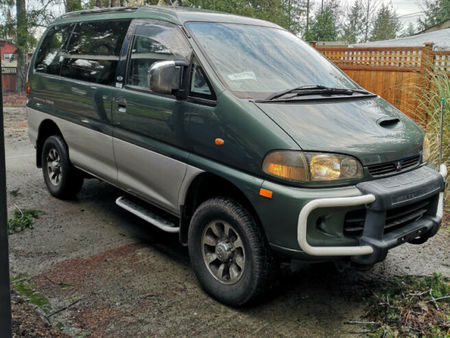

  11. נכון בגיאורגיה ראיתי המון כאלה: הבנתי בגלל הדרכים ההרריות, זה רכב מאוד נוח למקומות צרים (צר וגבוה\גדול יחסית).
