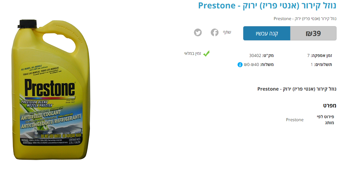

  16. הנוזל קירור ירוק הזה של prestone יעשה את העבודה? ולא יחליף צבע בהמשך...? נחשב איכותי?
  17. לא זוכר. חברה זרה. היה לי צילום בטלפון של החברה והוא אבד. אבל היה מדובר במיכל סגור הרמטית שהמוסך הביא לי במסגרת הטיפול. הנוזל קירור היה ירוק. אפילו נשאר לי מהנוזל קירור ושמתי אותו בבקבוק 1.5 ליטר ברכב בפג'אז. והנוזל בבקבוק הזה נשאר ירוק. רק אתמול ראיתי שהם שינו את צבעם ברדיאטור. מוזר. בקיצור להחליף. יש המלצה לחברה מסויימת?
  18. סוזוקי 2000. לפני שנה וחצי החלפתי את המים ברדיאטור למים ירוקים. בבדיקה האחרונה שעשיתי לפני 3 חודשים המים היו ירוקים. אתמול אני בודק אני רואה שהמים ברדיטור ובמיכל העיבוי הם שקופים... בפקק של הרדיאטור ראיתי גם קצת חלודה. אציין שלא הרגשתי שהאוטו מתחמם והמחוג של מד הטמפרטורה נשאר באמצע ולא עולה לטמפרטורה חריגה. יש הסבר לתופעה? יש בעיה? מעבר להחליף שוב למים ירוקים אם צריך? מה לבדוק?
