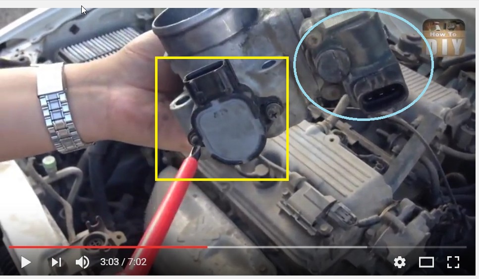

רמי, אם אני מבין נכון מה שכתבת, בתמונה המצורפת, החלק העליון במצערת, המסומן בעיגול הכחול בתמונה, זה המנוע צעדים, אותו יש לפרק ולנקות בנוסף למצערת ולתעלות שם, ולא לפרק בכלל את חיישן מצב המצערת המסומן בריבוע הצהוב (אין סכנה שהספריי קרבורטורים ייפגע בחיישן?). דבר נוסף, האם אחרי הפירוק הנ"ל והרכבתו מחדש יש לכוון את המצערת (אם כן, כיצד?) או שזה נעשה אוטומטית ע"י מחשב הרכב בהתנעה? (או בגלל שלא פירקתי את החיישן מצב מצערת כמו שכתבת אז אין מה לכוון מחדש) מפרקים , מנקים, מרכיבים , ונוסעים... תודה.
למעוניים שיעיינו באשכול הזה בעתיד, מצאתי סרטון על פירוק והרכבה של המצערת בסוזוקי בלאנו [video=youtube;89G78-4VsGU] ומומלץ גם לקרוא את המאמר הבא [מאמר טכני] רגע לפני שמחליפים מנוע צעדים..... מהסרטון שמתי לב שלבית מצערת אין אטם. האם ככה מכוונים גם את המנוע צעדים בבלאנו? "כשמחליפים מנוע צעדים, מנתקים מצבר קודם כל, מנקים מנוע צעדים +מצערת, לאחר מכן מחזירים את המנוע צעדים, מחזירים מצבר, שמים חצי מפתח -מכבים, חצי מפתח-מכבים ככה 4-5 פעמים, בכדי לאפס את המחשב, ואחרי זה תראה תוצאה" http://www.psi.co.il/Forum/viewtopic.php?f=7&t=10091#p75659 דבר נוסף בקשר לתמונה המצורפת מהסרטון, האם החלק שהוא פרק זה המנוע צעדים שעל המצערת? הריבוע המסומן בצהוב. אם כן, מה זה החלק שמסומן בעיגול הכחול? כי אותו הוא לא פרק לצורך הניקוי. האם צריך לפרק גם את זה לצורך הניקוי? או שאסור לגעת בו. תודה.

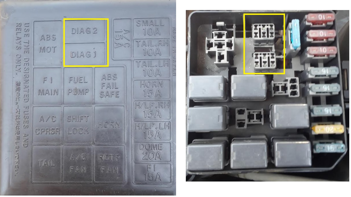

סוזוקי בלנו - איתור קוד תקלה ללא סקנר (מה לקצר בתמונה המצורפת)
b2k2 פרסם הודעה בנושא של b2k2 בתוך טכני, אחזקה וטיפולים
מי שמעוניין פה מצאתי פרטים איך לבדוק עצמאית ללא סקנר, עבור סוזוקי בלנו אוטומט http://codes.rennacs.com/plugins/SuzukiTrans/SUZUKI-TRANS-30-Baleno.php פה יש קודי תקלה http://www.rhinopower.org/diag/cel.html באחריותכם בלבד... אני בסוף בדקתי עם סקנר. נ.ב יש הסברים גם לגבי מכוניות אחרות פשוט להתחיל מפה http://codes.rennacs.com/ -
טעות בפורום. העליתי את ההודעה בפורום טכני. מנהלים אפשר למחוק. sorry.
שלום, האם מישהו יכול להעלות צילום (אם אין גם הסבר יתקבל בברכה) מה מקצרים ואיפה כדי לאתר את קוד התקלה של המנוע ע"י היבהובים של המנורה check engine בדאשבורד. הרכב הוא בלאנו אוטומט שנת 2000. גם דף קודי תקלות יתקבל בברכה. אם יש דרך אחרת? אשמח לשמוע. מוסיף תמונה של המיקום, צריך לדעת מה צריך לקצר ובאיזה קונקטור. מי שיכול לסמן על התמונה את המיקומים ולהעלות - יבורך. יום טוב.
שלום, האם מישהו יכול להעלות צילום (אם אין גם הסבר יתקבל בברכה) מה מקצרים ואיפה כדי לאתר את קוד התקלה של המנוע ע"י היבהובים של המנורה check engine בדאשבורד. הרכב הוא בלאנו אוטומט שנת 2000. גם דף קודי תקלות יתקבל בברכה. אם יש דרך אחרת? אשמח לשמוע. יום טוב.
