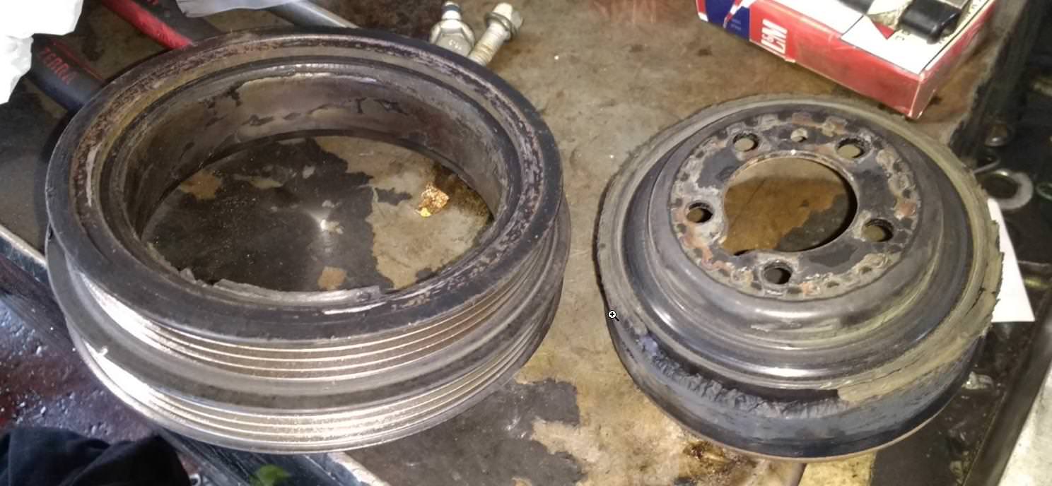

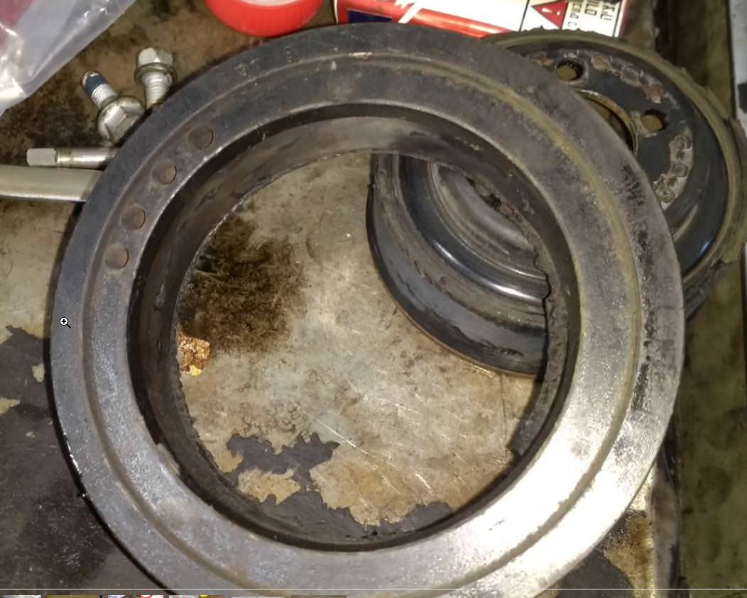

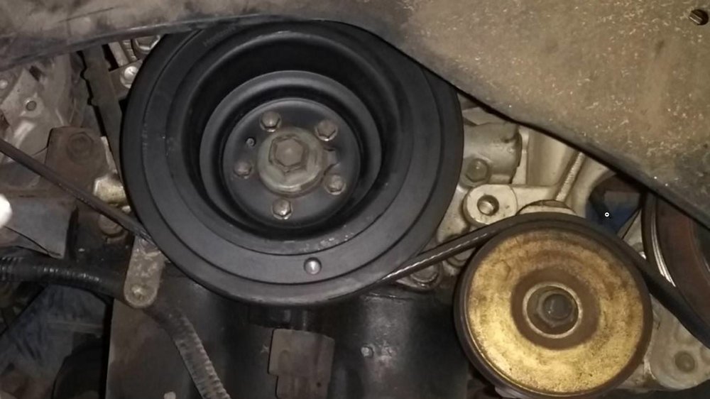

סיכום... נסעתי למוסך עם הרכב. (בלי גרר). קניתי 2 רצועות מנוע חדשות של gates .... ב 70 שקל. המכונאי מעלה האוטו על ליפט ...מפרק גלגל...מחפש פה מחפש שם....למה יצאה הרצועה. בסוף רואים שהפולי מנוע קיבל זווית קטנה 3 - 4 מילימיטר. הוא מנסה לפרק אותה...משחרר ברגים והיא מתפרקת לו בידיים. ל 2 חלקים. קניתי פולי מנוע ב 300 שקל מדגם irpc 4s-700 המכונאי הרכיב ושם הרצועות. עבודה 200 שקל. סה"כ נזק...מהמדרכה - 570 שקל. אל תרדו מדרכות... מצורפות תמונות של הפולי שנדפק הפולי החדש מורכב -

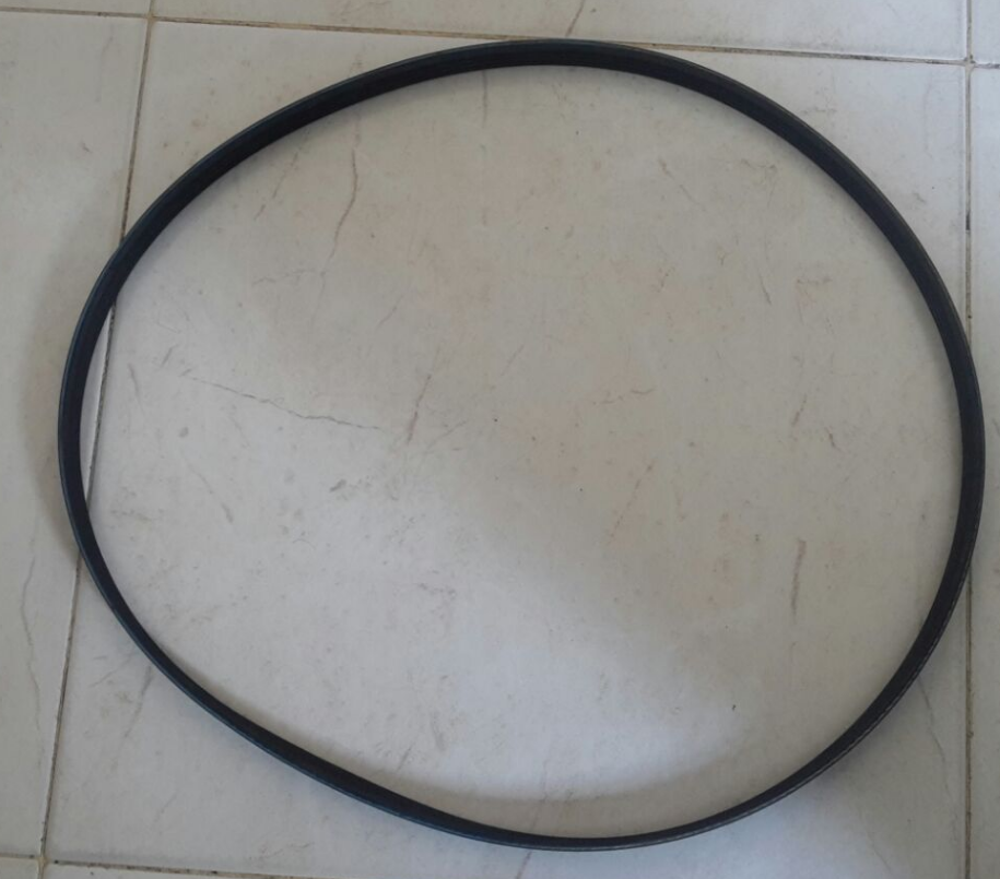

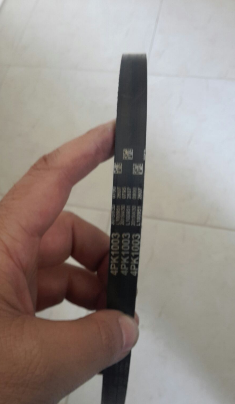

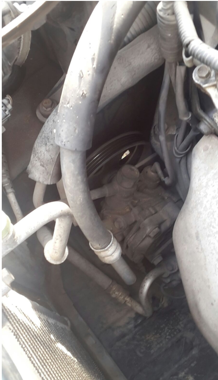

- הוצאתי את הרצועה. - אין עליה כתמי שמן. - ממה שהצלחתי לחוש ב 2 הגלגלות - הם לא עקומות ומסתובבות על הציר. נראות שלמות. ולא זזות מהציר. - מדובר על הגלגלת הקדמית שקרובה לרדיאטור וזאת שמתחתיה. - הקוטר של הרצועה הוא יותר מ 30 ס"מ. מה הקוטר שצריך להיות לה? הדגם הוא 4pk1003 חברת gates (מורכבת על רכב בלנו שנת 2000, 1590) https://www.gatesautocat.com/article/4PK1003 ולשאלותי למי שיודע 1. האם יש עוד גלגלת שלישית שהיא מתחברת אליה? 2. מה צריך להיות הקוטר של הרצועה? 3. הרצועה הזאת בבלנו היא רק של ההגה כוח/המשאבה? למה היא שייכת ברכב? 4. האם אני יכול לסוע למוסך ככה? המרחק משהו כמו 2 קילומטר ורוב הנסיעה ישר בלי לגרום נזק למשהו אחר? מבחינת סיבוב ההגה לא תהיה בעיה. אם הבעיה תהיה ברצועה, איזו חברה אחרת מומלצת? dayco? החלפתי את הרצועה הזאת לפני שנה וחצי. האם בכלל היא מתאימה לרכב שלי? -

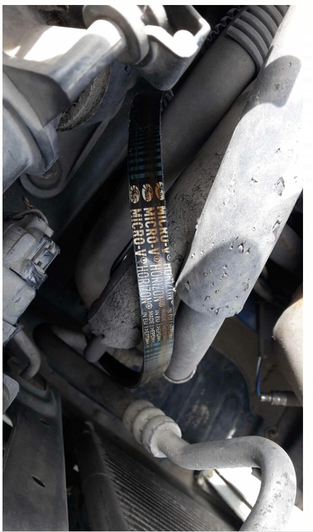

הלכתי לבדוק את האוטו ולחפש בפנים... מסתבר שרצועה אחת יצאה מהמקום , אבל היא שלמה ולא קרועה... (רבאק איך זה קורה?) האם במקרה זה הייתם מנסים להחזיר אותה? או לקנות אחרת? האם אפשר להחזיר אותה לבד? צריך למתוח אותה איך שהוא? יש כללים למתיחה הזאת? מעלה תמונה -

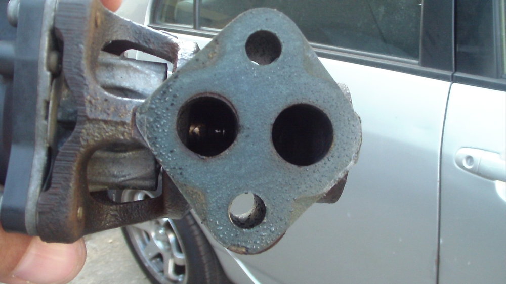

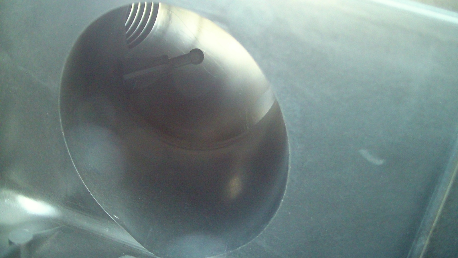

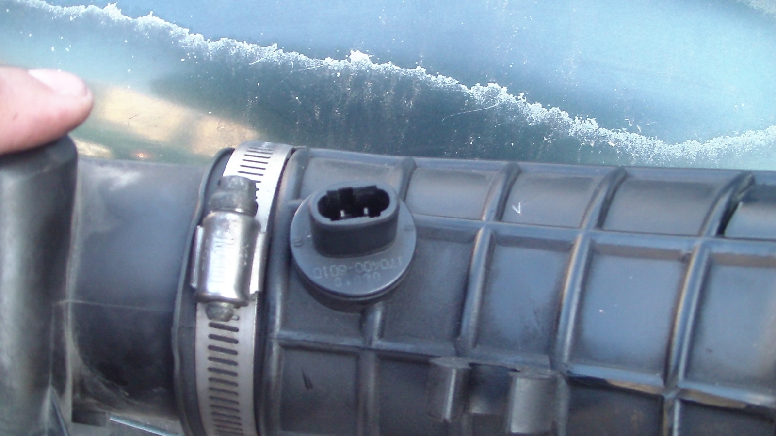

מאור, פרקתי וניקיתי את ה egr . היה פיח . כמו כן היה מן בורג כזה בפנים בחור הראשון. ככה שלא יכולתי להכניס טסטר עד הסוף לגרד פיח בחור השני גרדתי עד הסוף. שמתי הרבה ספריי קרבורטור על 2 הפתחים. יצא הרבה פיח. חיברתי חזרה, הנעתי על הרכב שמתי מזגן על full הרכב עבד 20 דקות ללא בעיות נתתי סל"ד ל 3000 והורדתי רגל מהגז אחרי דקה המנוע החל לגמגם אבל לא נכבה. בקשר ל maf בבלנו הדבר היחיד שיש על הצינור של האוויר או בבית הפילטר זה את החיישן הבא, האם זה חיישן ה maf ? ומבפנים זה נראה ככה 1. עכשיו אם זה חיישן ה maf האם הסוג הזה ניתן לניקוי? (פה החיישן עטוף במבנה יצוק ולא חוט) כי ראיתי ביוטיוב שיש כאלה עם חוט ששם אומרים שהניקוי יעזור. ופה אין חוט אלא מין כדור בראש. 2. האם לחיישן הזה חשוב הכיוון בתוך הצינור, כי אני רואה שהוא לא מקובע והקונטור שלו מסתובב... ככה שהוא יכול להיות לא במצב הנכון שלו. מה המצב הנכון שלו מבחינת זווית הקונטור בצד החיצוני של הצינור? יש לזה חשיבות? את המצערת אני אפרק שוב אחרי שאראה שאין התקדמות עם ניקוי ה maf. תודה. (חדרה זה רחוק...מתל אביב. תודה בכל זאת.) -

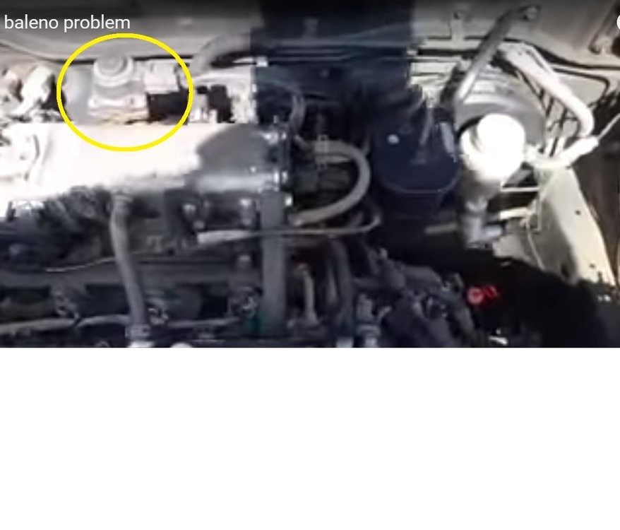

לא בדקתי אם מנוע הצעדים מיתאפס ברגע שאני שם חצי סוויץ. בדקתי התנגדות על הרגליים עם DVM היה שם התנגדות של 50 אוהם בערך (רגליים 2 ו 3 ). האם אי אפשר לראות מפעילות המנוע שהמנוע צעדים מגיב כי אחרת להבנתי היו קפיצות בטורים או המנוע בכלל לא היה מחזיק מעמד הרבה זמן עובד? אם צריך והכרחי כדי להבין זאת אני אפרק את המנוע צעדים שוב כדי לבדוק. האם העיגול הצהוב זה השסתום egr בסוזוקי? ואני צריך לפרק אותו רק מהחלק התחתון שיש שם 2 ברגים בגודל 12 מילימטר לערך, ולנקות אותו עם ספריי קרבורטורים מהפיח? ולא לנתק את החלק העליון שלו? היכן נמצא חיישן maf בבלאנו 2000? אין לי ספריי ייעודי לחיישן. מהיכן אתה בארץ? ראיתי גם שהספריי לא יקר 49 שקל ככה שאין לי בעיה גם לקנות (אם אתה רחוק...) אם זה גם הכיוון לבעיה. http://www.autostore.co.il/%D7%AA%D7%A8%D7%A1%D7%99%D7%A1-%D7%A0%D7%99%D7%A7%D7%95%D7%99-%D7%97%D7%99%D7%99%D7%A9%D7%9F-%D7%9B%D7%9E%D7%95%D7%AA-%D7%90%D7%95%D7%95%D7%99%D7%A8-BG.html אציין גם שלפני התקלה של החנק/כיבויי הייתה לי בעיה בצריכת הדלק. האוטו אכל הרבה דלק. ממיכל מלא שהייתי נוסע בעבר 440 ק"מ בתקופה האחרונה היה נגמר אחרי 280 - 320 ק"מ. אחרי הטיפול 90000 שעשיתי צריכת הדלק השתפרה מאוד וכל רבע מיכל הוא עושה לי 100 ק"מ , כמו שהיה בעבר. תודה. -
