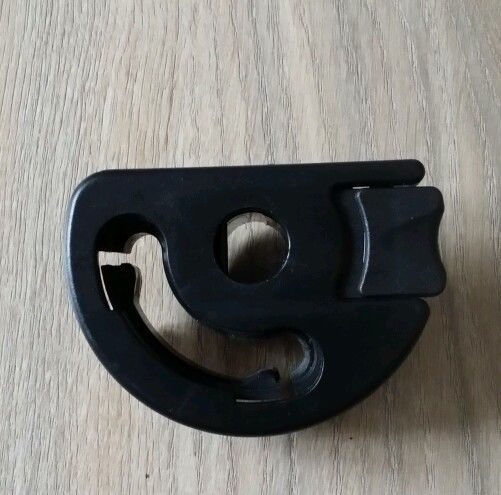

  15. שלום. מישהו יודע איפה אפשר להשיג את החלק שמחובר למושב הנהג ושאליו מחוברת משענת היד של הנהג?! בכל הרכבים שראיתי העסק היה שבור...
