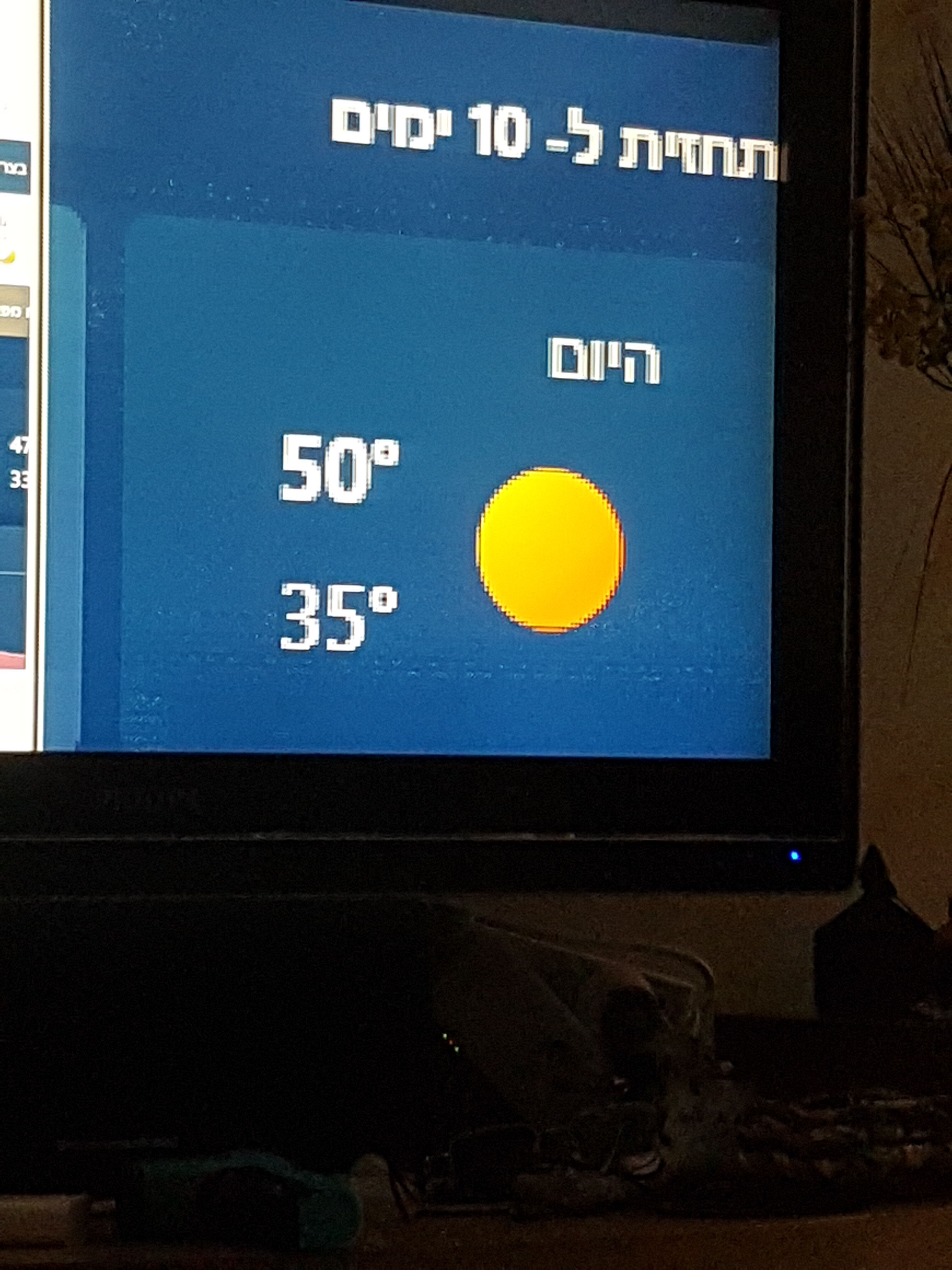

סימן עגול ליד המספר זה צלסיוס ידידי צלסיוס עוד נחמה Weather Today for Basra, Basra, Iraq _ AccuWeather.pdfWeather Today for Basra, Basra, Iraq _ AccuWeather.pdf
