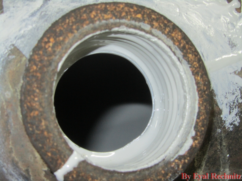

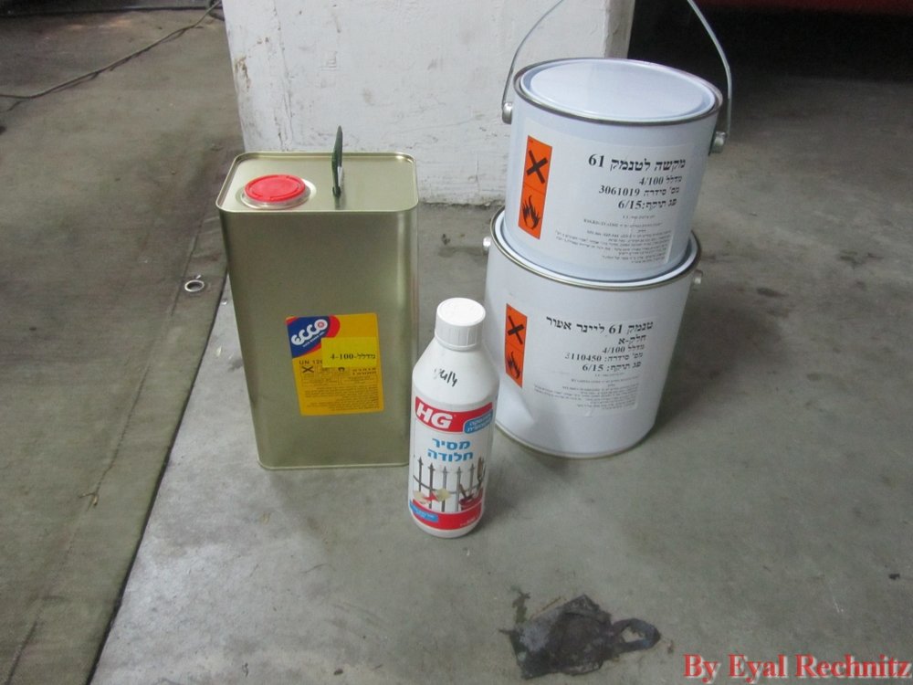

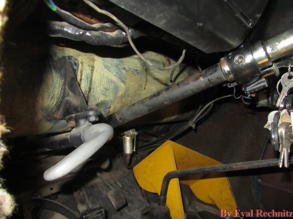

לאחר תרדמת אביב קצרה ,בה המרצדס הוזנחה לטובת הצלע החדשה במשפחה (ועליו-בקרוב) , ממשיכים הלאה אט אט, אפשר להגיד כי השלדה הגיע למצב הרצוי ,ה-Rolling Chassis , סוגייה שהייתה במערכת הדלק נפתרה לאחר שהצלחתי לשים את ידי על קרבורטור מקורי לרכב שלנו - Solex 30BFL תמדובר כמובן בדגם מאוד ייחודי אשר שווק רק לדגם הזה של מרצדס ולזה שני דגמים נוספים האחד של DKW והשני ב BMW , אבל זה לפרק הבא. כאן נעסוק במיכל הדלקת מיכל הדלק ברכב יושב בצמוד למנוע מעל קיר האש, כך זה היה נראה בהתחלה: מצב המיכל לא היה טוב, הוא לא היה רע אבל דיי רחוק ממצב טוב, בתחית המיכל ישנו את ברז הרזרבה, בעל בורר בין שלוש מצבים, פתוח-דלק יכול לעבר בחופשיות לקרבורטור, סגור- אין מעבר של דלק ומצב רזרבה-במצב זה הברז נותן לחמשת הליטרים האחרונים במיכל לזרום אל הקרבורטור, מצב זה לא מומלץ לשימוש עקב הצטברות המשקעים בתחתית המיכל וכך ישנו סיכון אשר יזרמו למע' הדלק ולמנוע, ניתן להבחין בברז התמונה הבאה בתחתית המיכל: ראשית החלטנו על הפעולות אותן נבצע, 1-ניקוי פנימי של החלודה במיכל עד להגעה למתכת חשופה. 2-ציפוי טיפול בחומר ייעודי. התחלנו, ישנם שיטות מספר ליניקוי חלוקה ממיכלים ובפרט מיכלי דלק, חלק סברו כי יש לחתוך חלון במיכל ,לנקות עם נייר שיוף ולאחר מכל לתפור את הפתח חזרה- אפשרות זו נשללה. אפשרות נוספת היא ניקוי אלקטרוסטטי, כמו שמבתעים ניקוי בחומצה לפני גלוון למשל, שיטה זו נהוגה במיכלי דלק של אופנועים, אך המיכל שלנו גדול מידי וגם יש צורך למלא את המיכל בחומר בסיסי בכמות גדולה. נשקלה גם האפשרות של ממיר חלודה- אך אין לדעת כיצב עבד החומר והאם יצא לגמרי, כמו כן הוא אינו מתאים לעבודה לפני שלב ב' אשר לו הכנו משהו מיוחד. לבסוף הוחלט על ניקוי המיכל באמצעות חומר "מסיר חלודה" -מדובר בתרכובת בעלת חומצה זרחתית אשר אותה מהלנו במים והשרנו במיכל מספר שעות. לאחר הריקון וסתירת החומצה במים הגענו למצב טוב בהרבה. שלב ב' קצת יותר מסובך - מסתבר שלמצוא חומר אשר יצפה את פנים המיכל ויהיה עמיד גם בפני קורוזיה וגם בפני הבנזין אינו משימה פשוטה, החלטנו בעקבות התייעצות עם מספר אנשים ללכת על חומר אפוקסי ייעודי, הצלחתי למצוא חומר מתאים ב"לשם טכנולוגיות" , שם לאחר התייעצות עם המומחה הכימי שלהם הומלץ על חומר הנקרא TNEMEC 61 LINER ,מדובר בחומר אפוקסי אשר עמיד בחומרים כימיים ודלקים אשר משמש לציפוי מיכלים - בדיוק השימוש שלי. לאחר דין ודברים ושרות אדיב מכל הלב ממנהל המכירות ראובן, רכשתי מהם את חומר האפוקי יחד עם מקשה ייעודי ומדלל. (לא זול כלל) את החומר בערבבים ביחס של 1:1 עם המקשה וראובן המליץ להוסיף 20%-30% של מדלל בגלל צורת השימוש הייחודית, של שפיכה למיכל וטלטול ,החומר צריך להיות דליל מספיק ולהגיע לכל המקומות והקיפולים. מתחילים, פותחים ומערביים קודם את החומרים בנפרד לפני ערבובם יחד: לאחר מכן פשוט שופכים את החומר לתוך המיכל והופכים לכל הכיוונים, אז העמדתי את המיכל וכל שלושים דקות הפכתי עד אשר ארבעת הפאות הושרו, לאחר מכן פתחתי את פתח הניקוז (אשר נאטם מבעוד מועד) ורוקנתי את השיירים, הזמן בין יישום כל שכבה הוא 16-18 שעות, לכן עליי להמתין לפני שאבצע את אותו הליך שוב משום שהוראות השימוש הן לפחות שתי שכבות. כך זה נראה כעבור מספר שעות בודדות: הציפוי מתחיל להתמצק ולקבל מרקדם דמוי אמייל, כעת נשאר להמתין לביצוע השכבה הנוספת ,זמן הייבוש הסופי של החומר הוא כשבוע ימים, לאחר מכן שפשוף המיכך בחלקו החיצוני וצביעה בצבע ברק-ישיר. כמו-כן נשארה לי כמות מכובדת של החומר, מי שמעונין בפרטים מוזמן לפנות אליי , בברכת שבוע טוב, -
