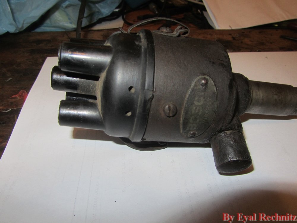

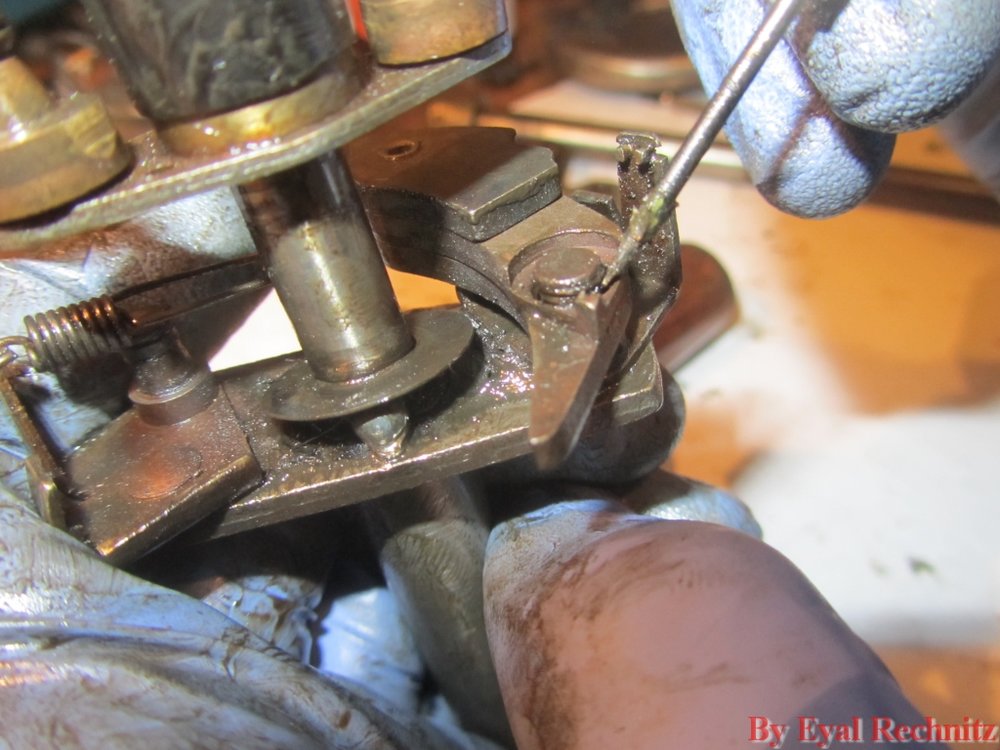

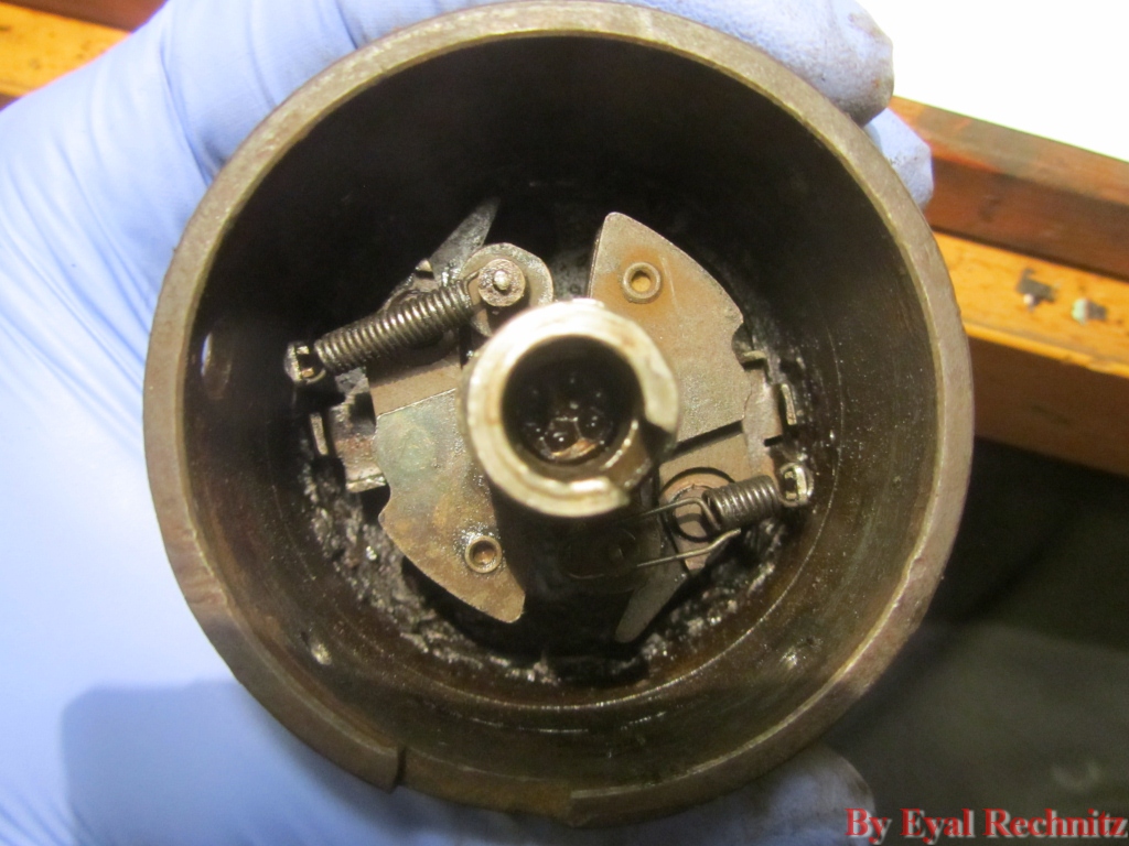

  1. ההתקדמות איטית אך מתמדת, בזמן האחרון הגענו למעצור נוסף בשיפוץ והוא - המפלג, ברכבי ה 170V התקינו דיימלר-בנץ מספר מפלגי בוש כאשר כולם ללא וואקום בדגם ה V התרום מלחמתי התקינו מפלג VE4 CS 283 אשר הוא נדיר ביותר, בדגמי ה V לאחר המלחמה וכלה בדגמי ה Va הותקן מפלג בוש מדגם VE 4CR388 וגם כאן להשיג מפלג כזה כמעט לא אפשרי גם לאחר עוד מעט שנתיים של חיפוש באייביי ובדגמי ה S המהודרים התקן מפלג עם וואקום דגם VEU4R2 , מפלגים אלו כולם נחשבים "קטנים" - הצוואר שלהם (החלק אשר נכנס לתוך ראש המנוע ויושב בתוכו) יחסית קטן וקוטרו רק 22 מ"מ. כאשר ניגשנו למפלג שלנו ראשית הבחנו מיד כי התווית המסורתית של בוש כלל לא נשאה את קוד הדגם הנכון, עפ"י התווית המפלג הוא מדגם VJ6AR4T , אשר מפלג זה אמור להיות לרכב בעל שישה צילינדרים ואת זה מזהים ע"י מספר ה-6 לאחר קוד המשפחה (VJ) , מפלג כזה הותקן בית היתר באופל קפיטן. לאחר פירוק ובחינה התגלו הזוועות האמיתיות, ראשית ישנו חופש עצום בצירי המשקולות אשר אחראיות על קידום ההצתה ושנית בציר הראשי אשר עליו יושבות המשקולות ישנה מן "פחית" מתכת, אשר מותקנת עליו בלחץ רב כדי שלא תזוז לצדדים ותישאר סטטית. פחית זו השתחררה מהלחץ אשר בו הייתה נתונה וכעת גם ,משחקת" על הציר מילימטרים מספר. החלטתי לקחת את המפלג לחברנו אדמונד אשר משפצם, ולאחר שניסה לחבר ב"פיק" של ריתוך את הפחית לציר ללא הצלחה ואין במלאי שלו משקולות להחליף באלו הישנות הוא הכריז כי המפלג אינו בר שיפוץ. בבחינה בפורומים מספר בעולם התברר כי אכן זוהי בעיה לא פשוטה מכיוון שהמשקולות צריכות לשבת בדיוק רב וכמובן שהציר הראשי. כעת אנחנו ממשיכים לחפש מפלג דומה אשר ניתן לשפץ ובמקביל התגלגלה לאוזני שמועה שניתן להתאים מפלג נוסף של בוש, אשר היה מורכב בחיפושיות וטרנספורטרים מהדור הראשון ,והוא דגם ה 009 של בוש ,אותו אני מחפש גם-כן. במקביל התבצעו מספר עבודות קטנות אשר היו ברשימה, נלקח מכסה התזמון ולאחר כבוד (והמון, המון, המון עבודה) הוחזר לו הברק כשלוטש לרמת מראה והורכב למקומו. תושבות המנוע החדשות אשר עשו דרך ארוכה מגרמנייה (שימו לב לייחודיות שלהן) הורכבו,הפולי הורכב גם-כן, הונף המנוע ולאט לאט הוחזר למקומו אשר עזב לפני כשנה וחצי. התמונות מדברות בעד עצמן: 1. ראשית המפלג הבעייתי: הכפתור אשר רואים מתברג החוצה והוא נקודת גירוז. 2. המכנסה יורד וגם הרוטור, והנה המשקולות והציר הראשי 3. הנקודה עלייה אני מצביע היא הציר של המשגולות, שם החופש גדול מאוד , כמו כן שימו לב ל"פיק, על הציר הראשי במרכז התמונה, זהו הח=ריתוך שניבה אדמונד לתת בכדי לחבר את הפחית לציר (חדי העין יבחינו מסביב לציר ברווח שהוא מקור החופש) 4.הלאה למכסה גלגלי התזמון, לאחר עבודה ממושכת שאני מאמין מסתכמת בכעשר שעות לערך, חזר הברק וגימור המראה כמעט מושלם 5.להתפאר 6.לאחר ההנפה, ניתן לראות את תושבת המנוע הקדמית -המקורית 7.הסמל הבוהק מתנוסס בגאון 8.ומאחור, התשובת האחורית ועלייה מונח זנב-הגיר. שימו לב בתמונה זו, בצידו הימני של בגיר ,ממש בחיבור בינו לבין המנוע, ישנה נקודה בשלדה עם חור. זהו המקום של תושבת המונע הצידית, אשר מתחברת לברגים שסוגרים את הגיר למנוע ומונעת רעידות לצדדים. מיד ההמשך....

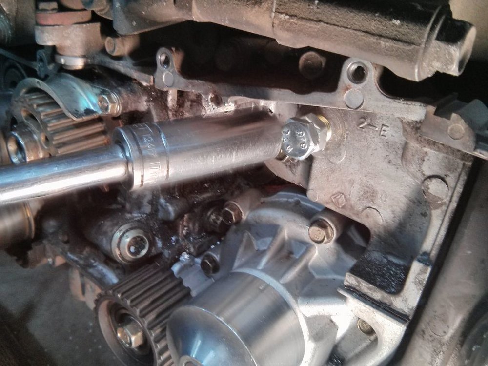

  5. מדובר שבורג שמחזיק מותחן של רצועת טיימינג מנוע אלומיניום של סובארו. הוא עובר בתוך מערכת המותחן שמותחת את כל העניין.לכן אי אפשר לשים גוזון אלא יש להשתמש בבורג. המותחן הזה הוא נקודת המתיחה של רצועת הטיימינג וככזה עומד בויברציות ובעומסים כל הזמן. הבורג המקורי כשל וההברגה נהרסה. החלפתי לבורג ארוך יותר בתקווה שיתפוס את הכריכות הפנימיות ואכן הוא תפס יפה אולם קניתי בורג לא חזק אלא חלש והוא נגזר בדיוק במישור המנוע. אני לא רוצה לקנות בורג חזק ארוך יותר אלא לתקן את התבריג . האם תותב הוא הפתרון הטוב? או משהו אחר? תודה לעונים.
  6. זה נראה טוב, אשמח לקבל יותר מידע אני לא יכול כרגע ולא רוצה להוציא המנוע מהרכב. לפי מה שאני רואה זה די דומה להליקויל קדיחה הברזה הכנסת האינסרט יש רק בעיה של שפת האינסרט , לא ?

  9. הבורג נגזר באותו מישור של הבלוק ההוצאה הנכונה היא עם כלי להוצאת הברגות ואח"כ לעשות הלי קויל כי חלק מההברגה בבלוק נהרסה. אשמח להשאיל למי שיש חולץ לבורג M10 וגם למי שיש ערכה לקידוח , והכנסה הלי קויל למקום. בתודה מראש.
