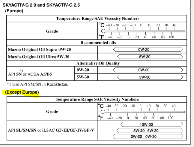

  4. ROEi1
    שמן למאדה CX5
    בוודאי שיש זכר לצמיגות...רק צריך להסתכל.
