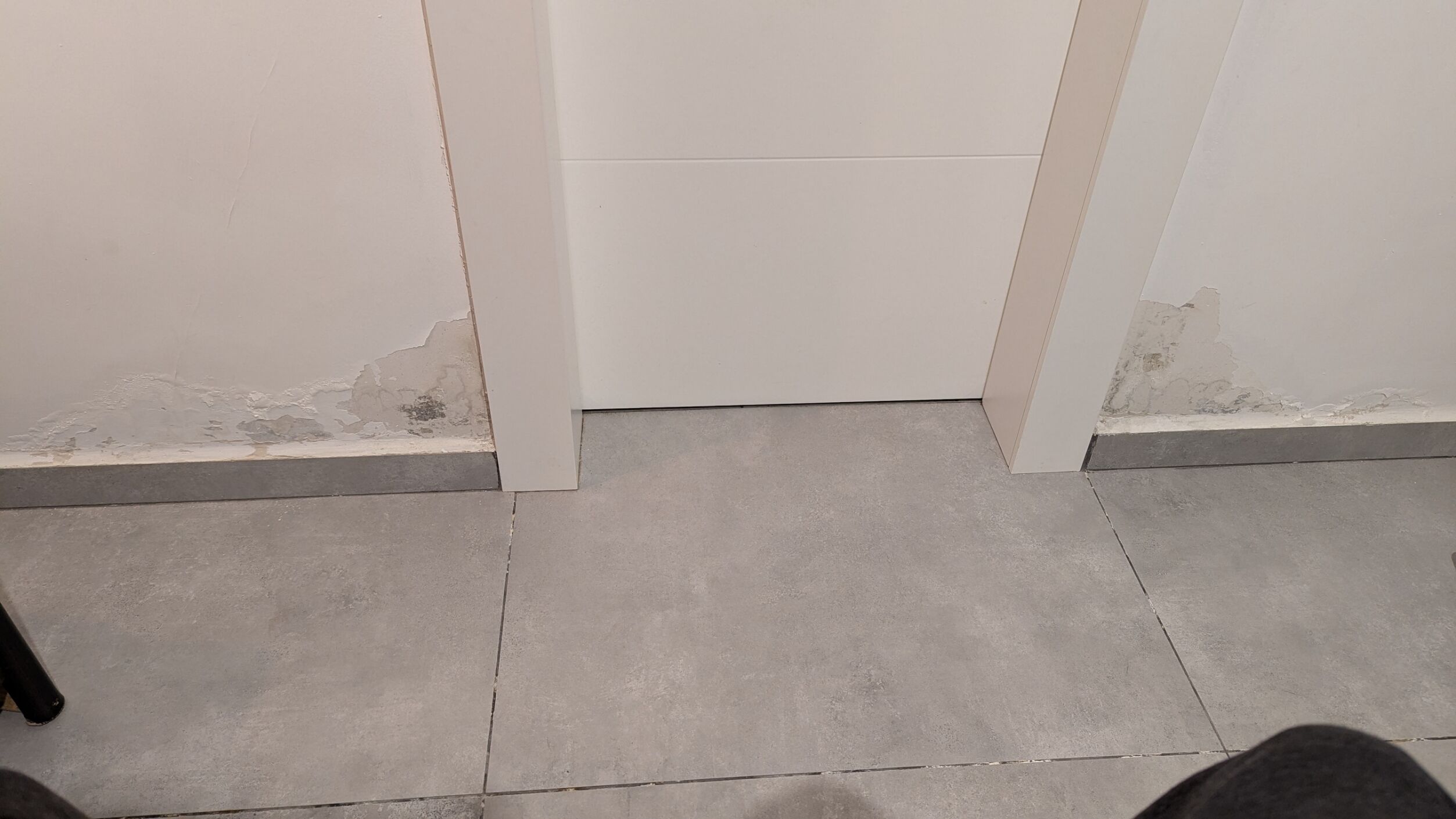

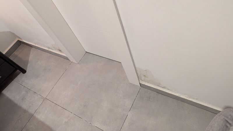

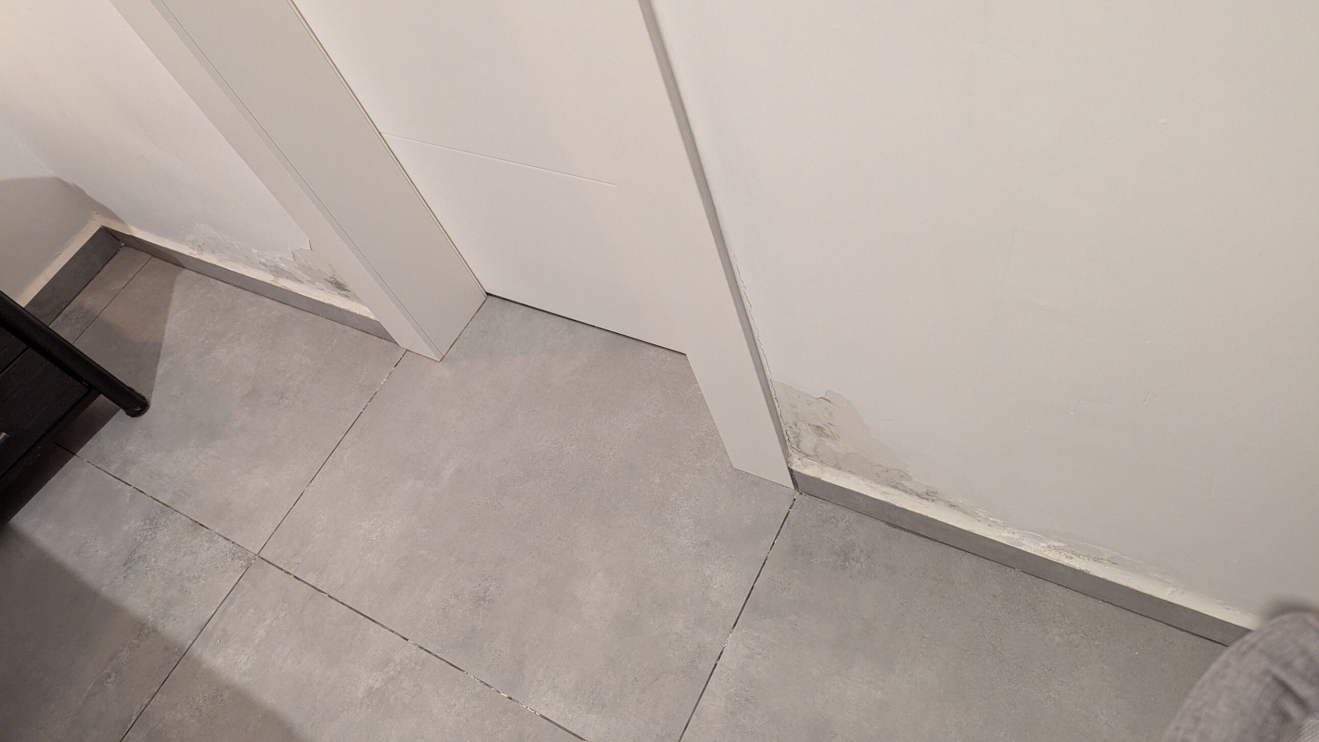

צירפתי תמונות 1. שכן מלמטה זה החניון תת קרקעי, לא זיהיתי שם איזה רטיבות, בעבר כשהיתה מהמקלחת השניה הרכבים סבלו מכוויות סיד, לצערי גם שלי 2. הרובה אכן התייבש, יש סימני פטריות כפי שהיה לי בעבר עם הרטיבות הקודמת, אבל זה הרובה לא נראה רטוב כפי שהיה בעבר לפני שאטמתי את המקלחת עם רובה חדש וסיליקון. 3. הבעיה התחילה בקיץ ואני אישית מתקלח עם חלון פתוח למרות שהשכנים מהבניין ממול משקיפים עלי :|, אשתי פותחת את החלון לאחר המקלחת. הפטרת החמירה לפני כחודש וחצי ואז אטמנו הכל ונראה שזה מתייבש, אבל שבוע שעבר הקיר התחיל לפתח פטרת מה שגורם לי לחשוש שמא עדיין יש מקור מים, יכול להיות שזה אפקט של חלונות סגורים מהחורף ומים שעדיין עומדים מתחת לריצוף? לגבי בעל מקצוע אין לי בעיה לעשות את זה בטח כשיש עוד אחריות קבלן

הדירה באחריות קבלן, הבעיה שהקבלן ברח והיזם תובע אותו. אין צנרת שם בקיר, ולגבי צנרת ברצפה זה אפשרי, אבל אני מניח שהייתי מתחיל לראות סימנים לזה בצורה רחבה יותר ולא ממוקדת. כמו כן, בעבר כשהיתה לי הצפה אז היו טפטופים בחניון מתחתיי (אני קומה מעל החניון) וכרגע אין כלום. אני לא שולל, אבל מפחד שזה זה

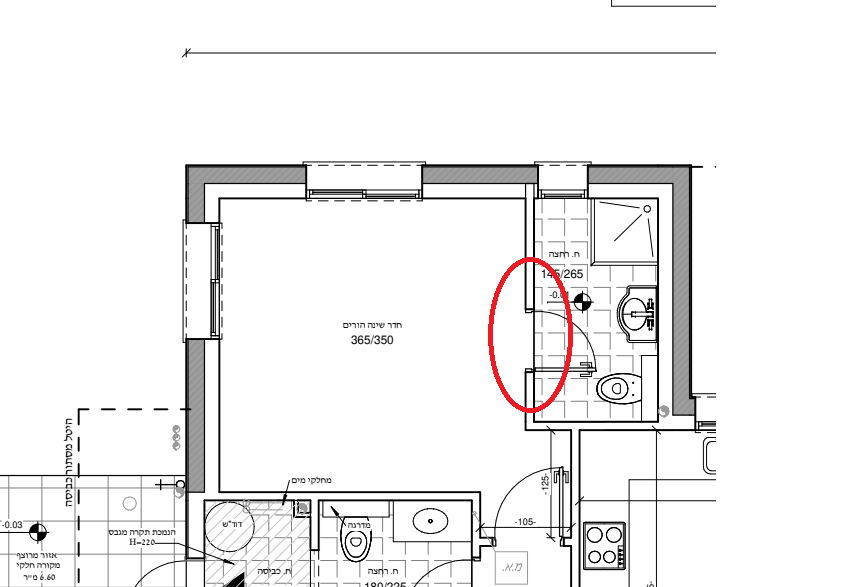

שלום לחברי הפורום מצד ימין ושמאל של הדלת, התחילה רטיבות באזור התחתון של הקיר ומתחת לריצוף בחלק של החדר שינה, הקרוב לדלת. חיזקנו את הרובה והסיליקון במקלחת שמא יש משם דליפה, כמו כן מאחורי כיסוי הברז שמא נכנסים מים משם לתוך הקיר. אנחנו אובדי עצות, זה התחיל לפני כמה חודשים ממש מעט קילוף בקיר ועכשיו זה כבר התחיל להיות עם עובש. אם מדובר ברטיבות מהשכן הייתי מניח שהיתה רטיבות גם בתקרה. אשתי אתמול העלתה השערה שהמים נכנסים מהחריצים באלומניום של החלון (הוא בתוך המקלחת, אבל לא מגיעים לשם הרבה מים). יכול להיות שפתרנו את זה כשמילאנו רובה, אכן היו חורים במקלחת, אבל לא נראה שזה מתייבש. נשמח לכל רעיון
