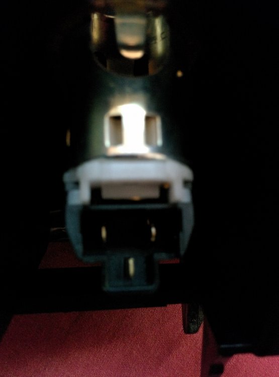

  12. לאחר שרכשתי מערכת אודיאו חדשה (ודפוקה) תוצרת AVIAN נתקלתי במספר בעיות. (אפשר לראות ב http://www.carsforum.co.il/vb/showthread.php?597573-%D7%A8%D7%9B%D7%99%D7%A9%D7%AA-%D7%9E%D7%A2%D7%A8%D7%9B%D7%AA-%D7%90%D7%95%D7%93%D7%99%D7%90%D7%95-%D7%91%D7%90%D7%A8%D7%94-quot-%D7%91) האחרונה שבהן הייתה התפגרותו של מתאם ה CAN אל הרדיו. מתאם ה CAN מספק את ההתממשקות אל כפתורי ההגה ולוח השעונים ובנוסף מספק קו 12 וולט לרדיו כדי להדליק אותו. כרגע ניתקתי את מתאם ה CAN עד שיגיע אחד תקין (בתקווה, היצרן הסיני הדפוק שסיפק מתאם CAN דפוק שלא החזיק מעמד יותר מחודשיים רוצה למכור לי אחד חדש...) והלחמתי על החוט שאיתו מתאם ה CAN לרדיו 12 וולט חוט נוסף המחובר באילתור לשקע המזין את מצת הסיגריות. מיכון שאני עומד להיות תקוע עם הפיתרון הזה לא מעט זמן הייתי רוצה לעשות אותו יותר טוב ולהלחים את החוט למתאם הנגדי של התקע. האם התקע הזה סטנדרטי? היכן ניתן להשיג את השקע המתאים?

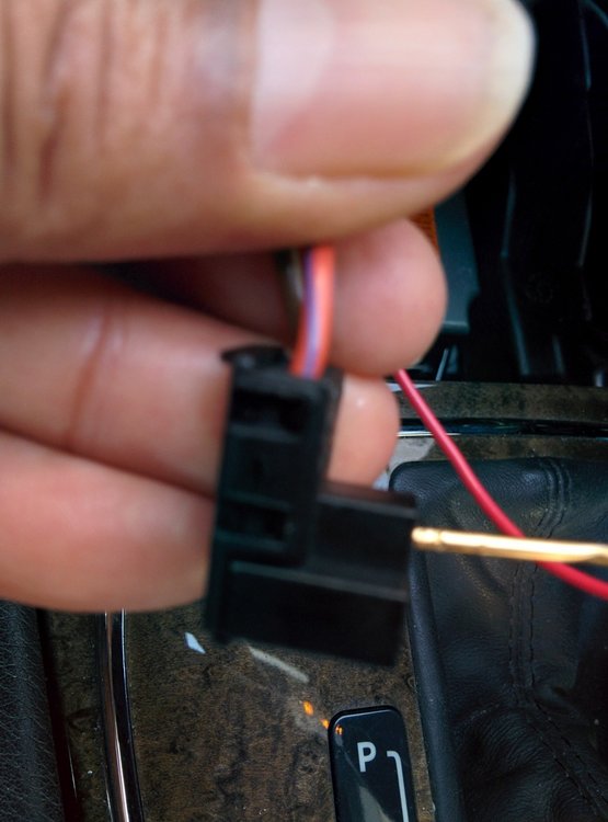

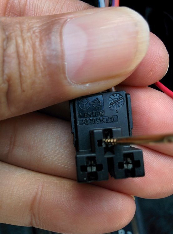

  14. טוב, אז הוצאתי את קופסאת ה CAN וחברתי את החוט האדום לפלוס של הקונקטור של מצת הסיגריות, אחרי הכל אני איש חומרה, המערכת חזרה לחיים. כמו שרואים בתמונות עשיתי עבודה דיי חפארית (חוסר זמן ועצבים) ולא החזרתי את הכל פנימה אבל אני מקווה לסגור את הכל אחרי שאקבל את קופסאת ה CAN התקינה, הסינים עדיין לא ענו לי אבל אני מקווה שאחרי כל ההוצאות שנגרמו לי בגלל הפשלה המפגרת שלהם הם לא ידרשו שוב משלוח. לא בדקתי לעומק אבל נראה כי כל פונקציות הרדיו מגיבות. להבנתי ה CAN באוויאן משמש לתקשורת עם לוח המחוונים וכפתורי ההגה בלבד, קודי תקלות אני קורא דרך קונקטור ה OBD. דיטק, הנה מספר תמונות. אשמח לדעת אם קופסאת ה CAN הזו סטנדרטית.
