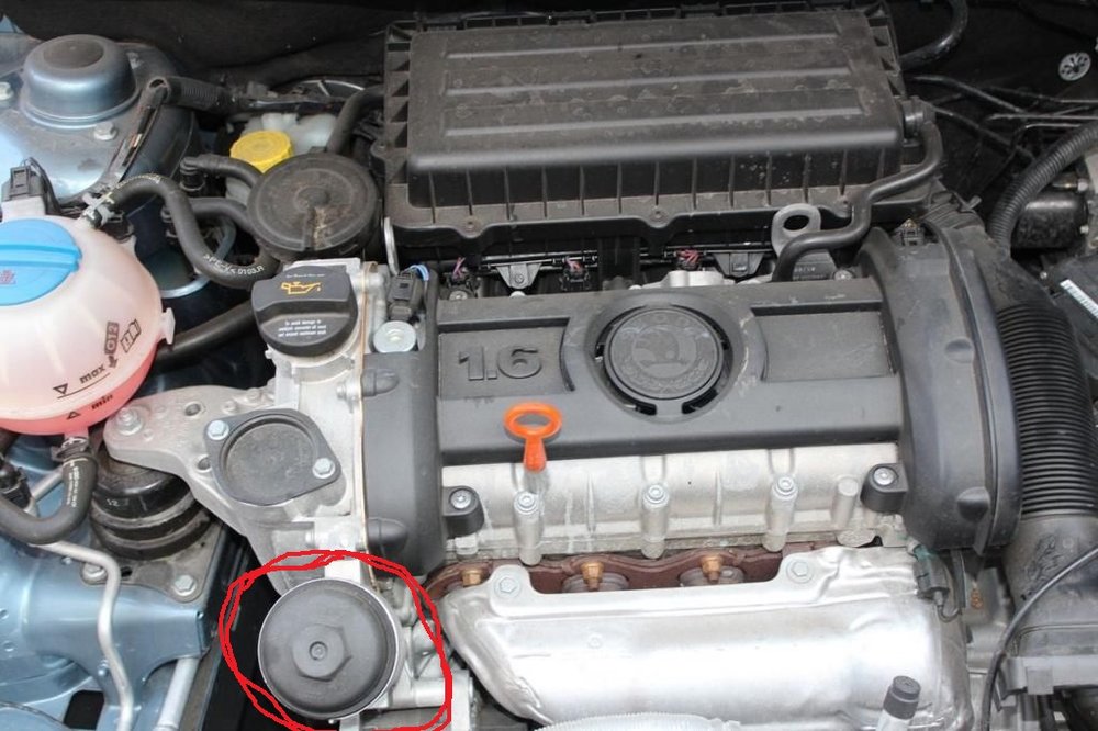

  7. אני מניח שמדובר בדגם מנוע BTS. אני מצרף לך תמונה של תא המנוע שם סימנתי לך את מיקום בית הפילטר שבתוכו יושב הפילטר עצמו (בנוסף יש להחליף את אטם הגומי של המכסה).
