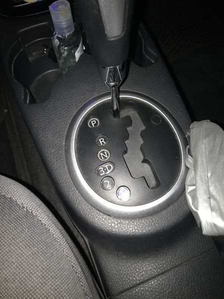

שלום וברכה, סוזוקי SX4 2010, נורת תיבת ההילוכים שבקה חיים. חיפשתי מדריך ברשת לגישה לנורה אך מצאתי רק של ויטארה וליאנה. האם עקרון ההחלפה זהה? אם לא, מישהו יכול לפרט את אופן החלפת הנורה? ברור לי שזה כרוך בפירוק חלק מהקונסולה השאלה היא מאיפה להתחיל.
