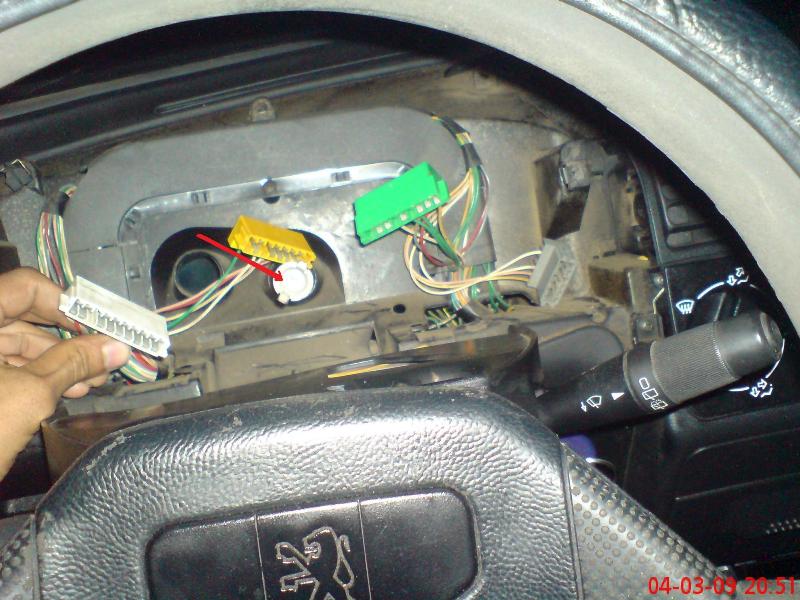

אם מדובר בכבל ספידומטר כמו שנמצא בלוח של פיג'ו 205 . פלסטיק לבן עם שני שיניים , אז אתה יכול בעזרת מברג שטוח להרים את זה קצת ולשלוף את לוח השעונים החוצה , כמובן אחרי שפירקת את כל החשמל מהלוח . עשיתי את זה שפירקתי את לוח השעונים ב205 שלי בשביל להתקין שעון חום. שים לב שלא תשבור את הפלסטיק של הכבל ספידומטר , בעדינות. מקווה שעזרתי לך.
