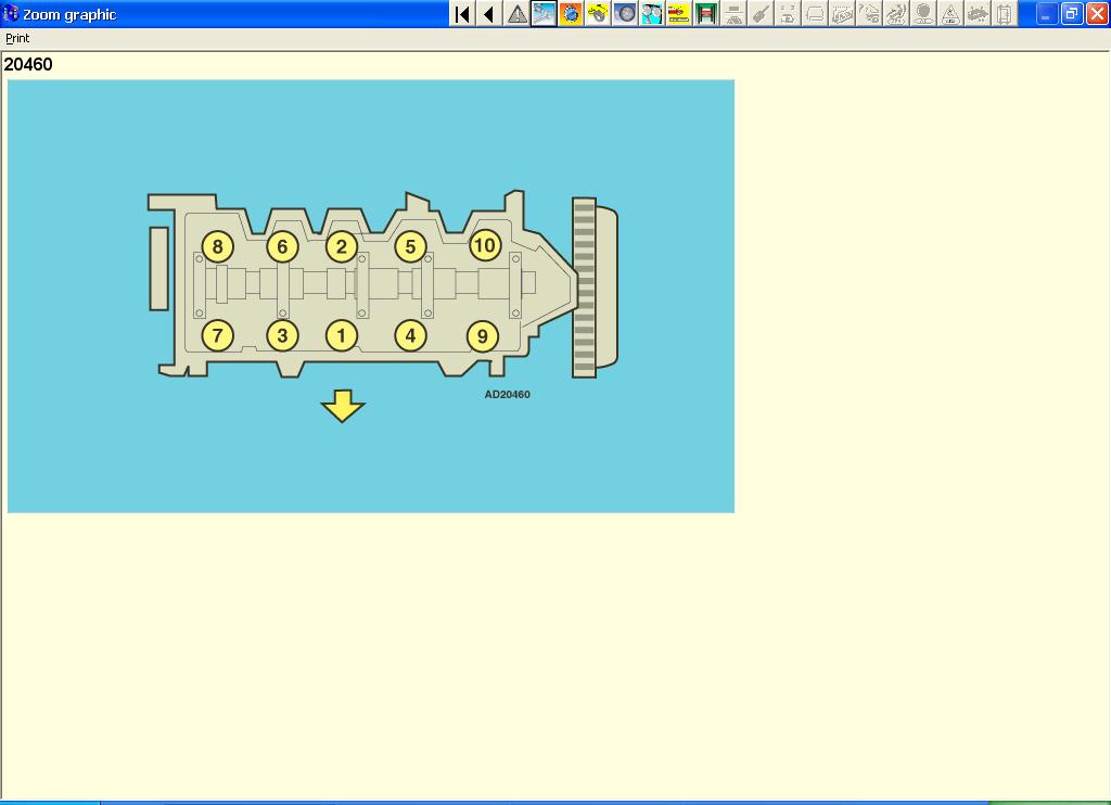

מצורפות שתי תמונות , של סדר ברגי הראש ותמונה שנייה את המומנט של סגירת הראש וגם מומנט של כל מיני ברגים אחרים ,מה שרלוונטי הקפתי באדום. מקווה שעזרתי לך. בברכה שוקי ,
