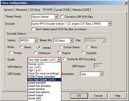

אם כבר בעניין ריפים עסקינן - קצת על איך לבצע ריפ טוב ל-mp3 ולמה לא לסמוך תמיד על הורדות. בדרך כלל כאשר אנשים מורידים מוזיקה בפורמט mp3 הם יחפשו איכות כמה שיותר טובה - הדבר מתורגם להורדת קבצים בעלי קצב דגימה X ומעלה (כאשר לרוב 192kbps מהווה את הרף התחתון). נושא שמתעלמים ממנו הוא איכות האלגוריתם אשר מבצע את ההמרה. בתמונה שמצורפת למטה ניתן ליראות את מסך ההגדרות של תוכנת cdex (שבה אני משתמש לצורך ריפינג - חינמית ומומלצת דרך אגב). סימנתי באדום את אפשרויות הבחירה הנוגעות לעניין. למעשה ההגדרה קובעת כמה קשה יעבוד האלגוריתם שמבצע את הדחיסה. אם עושים לתוכנה 'חיים קלים', היא תבצע דחיסה 'טיפשה' ללא התייחסות לצורת הגל מבחינת שיאים, רגעי שקט ושאר ניואנסים. התוצאה היא צליל 'מקומפרס' שמאבד הרבה מהדינמיקה המקורית. בקביעה על איכות גבוהה - האלגוריתם מנסה להתייחס לכל ניואנס ולשחזר אותו גם בתוצאה הדחוסה. ההפסד היחיד הוא עליה מזערית בגודל הקובץ הסופי וזמן עיבוד ארוך יותר - שני עניינים זניחים לחלוטין עם כמויות האחסון וכח המיחשוב של ימינו. כאשר מורידים קבצי mp3 אין דרך לדעת על אלו הגדרות נעשתה הדחיסה. אני ביצעתי השוואה של קבצים שהורדתי מול קבצים שביצעתי להם ריפ 'חכם' וברוב המקרים הריפ שלי ניצח (צריך לבדוק על כמה חברים, אולי אני לא מספיק אובייקטיבי). בכל מקרה - בפעם הבאה שאתם מבצעים ריפ ל-mp3 - זיכרו את ההגדרות האלה.
